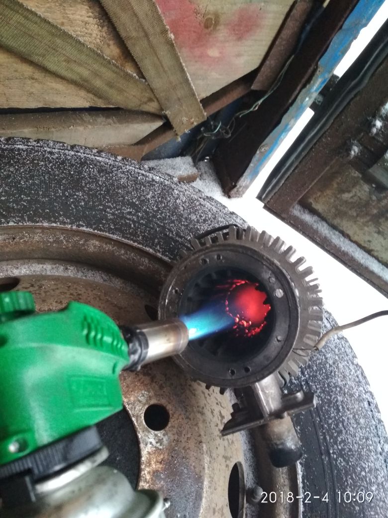

Alex030569 7 050 Опубликовано 4 февраля, 2018 Кстати,погасла автономка в 4 часа утра.Вот и полез искать по инету,наткнулся на группу Вконтакте.Что то непонятное с моей печкой происходит.В тот рейс погасла то же ночью.Разбавил бензином.Кое как доработала до конца рейса(одну ночь).Дома перебрал,прочистил-все в копоти было.Поехал в рейс-в первую же ночь опять та же проблема-появляется специфический запах и автономка гаснет.Приехал на Белую Дачу,разобрал-копоть.Прочистил все.Проработала часов 8 , завоняла и погасла.Уверен,что опять забита копотью.Да же не знаю на что грешить.Солярку всю слил,залил Лукойл Экто,но толку небыло.Сейчас посветлеет,полезу опять вскрывать.Описал свою проблему и Вконтакте, надеюсь ответят.Ничего не чистит печку так хорошо, как бензин :)Почему то представитель рекоменлует разбавлять только керосином.Я разбавлял бензином-не помогло. Поделиться сообщением Ссылка на сообщение Поделиться на другие сайты

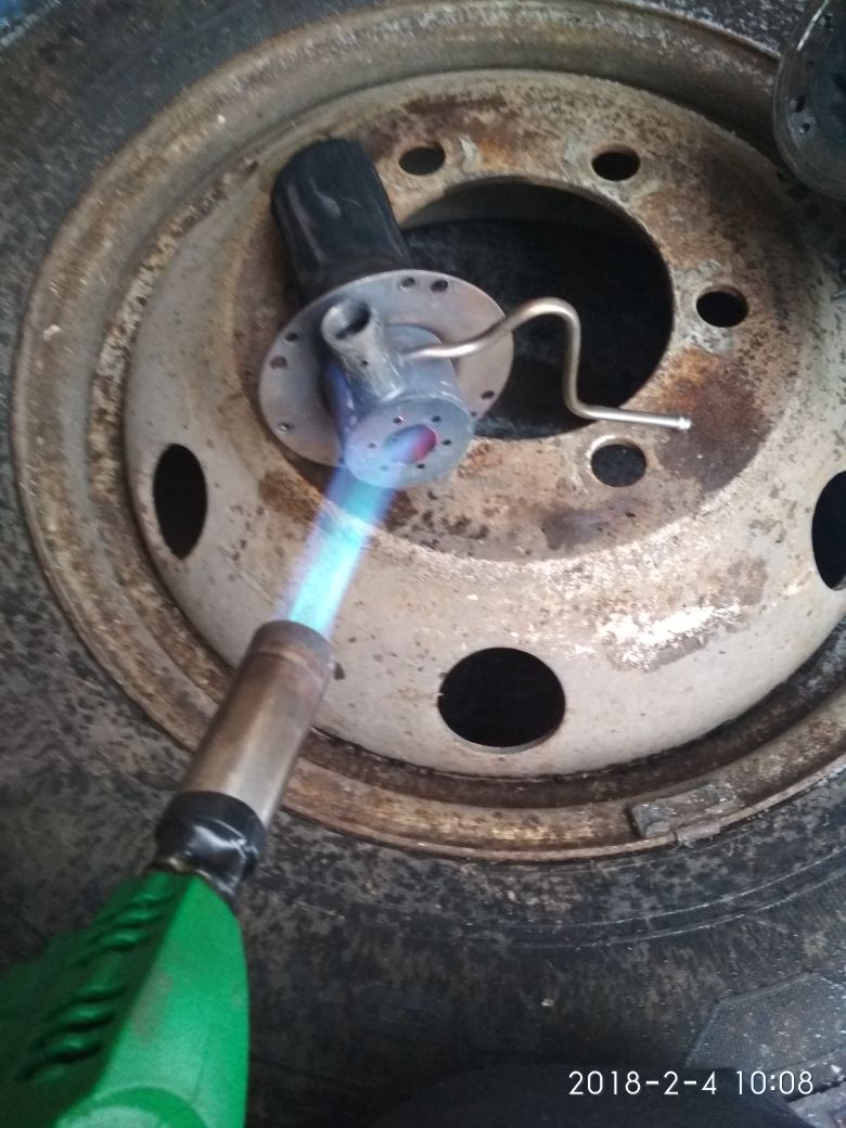

Alex030569 7 050 Опубликовано 4 февраля, 2018 В который раз прокалил все газовой горелкой,вычистил.В топку налил бензин, вычистил зубной щеткой.Обнаружил,что резиновая прокладка,которая одевается на топливную трубку,вся изорвана и не герметична,замазал герметиком.Вытащил 2 шайбы, уменьшив зазор между корпусом нагнетателя воздуха и крыльчаткой.В топливном насосе открутил штуцер,проверил сетку-фильтр.Вытащил с нее кусочек парафина.Трубу в выхлопа то же снял,прокалил,вылетело много сажи.Завел печку примерно в 13 часов.Погонял на максималке примерно с час.Сейчас работает на минималке.Вроде все хорошо.Лишь бы опять не ночью заглохла. 1 Поделиться сообщением Ссылка на сообщение Поделиться на другие сайты
