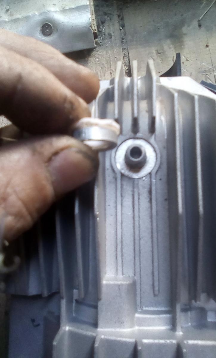

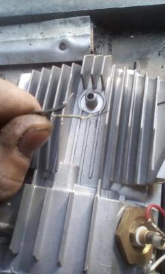

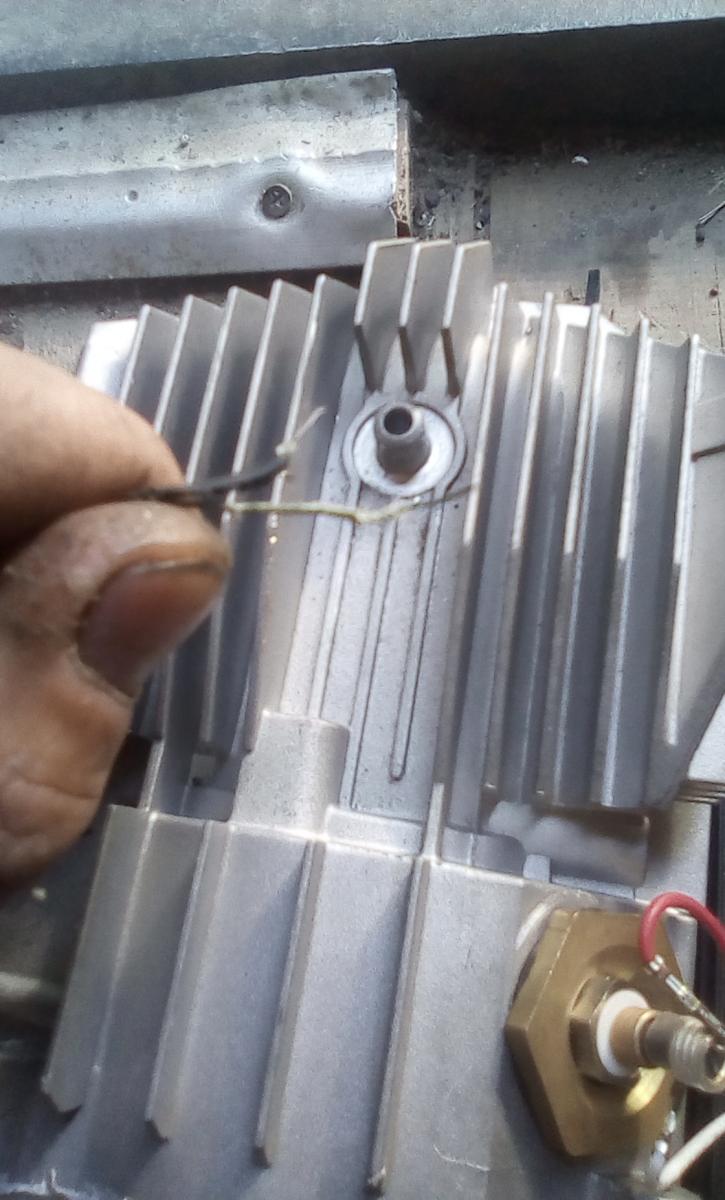

игнат 1 301 Опубликовано 4 июня, 2019 Разобрал планам 2д, почистил. При сборке отвалились провода с датчика пламени. Вопрос какой к чему крепить и как?( Провода красный и черный). Шайба , в которую вставляется, капроновая втулка, к ней не припаять. Да и не знаю какой куда. Помогите! Поделиться сообщением Ссылка на сообщение Поделиться на другие сайты
rusgg 4 003 Опубликовано 4 июня, 2019 http://www.autotermo.ru/teplostar-planar-2d-zapchasti/datchik-sb-2582-planar-2d-teplostar-advers Видимо так Поделиться сообщением Ссылка на сообщение Поделиться на другие сайты
игнат 1 301 Опубликовано 4 июня, 2019 http://www.autotermo.ru/teplostar-planar-2d-zapchasti/datchik-sb-2582-planar-2d-teplostar-adversВидимо так. Вот, оно как оказывается. Теперь датчик новый купить придётся. Спасибо за инфу!!! Поделиться сообщением Ссылка на сообщение Поделиться на другие сайты
rusgg 4 003 Опубликовано 4 июня, 2019 У меня он тоже как то страшно болтался,но ошибки не было. Не пойму принцип,наверное там сопротивление просто. Термозависимое. Но есть планар с обычной термичкой китайскойТипа как в датчике вентилятора Поделиться сообщением Ссылка на сообщение Поделиться на другие сайты
