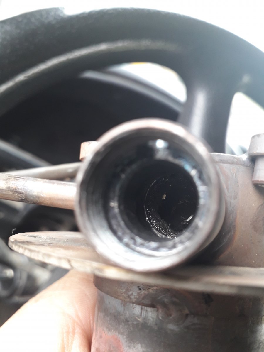

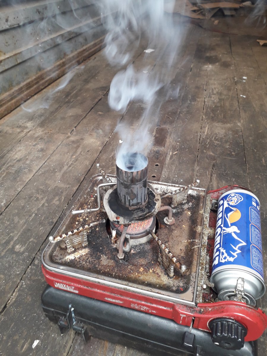

rusgg 4 006 Опубликовано 17 сентября, 2019 Не работает короче и на бензине тоже . Свеча скорее светло оранжевая чем белая. Разбирать придётся это чудо техники Поделиться сообщением Ссылка на сообщение Поделиться на другие сайты
rusgg 4 006 Опубликовано 17 сентября, 2019 (изменено) Должно помочь Говорят Изменено 17 сентября, 2019 пользователем rusgg Поделиться сообщением Ссылка на сообщение Поделиться на другие сайты

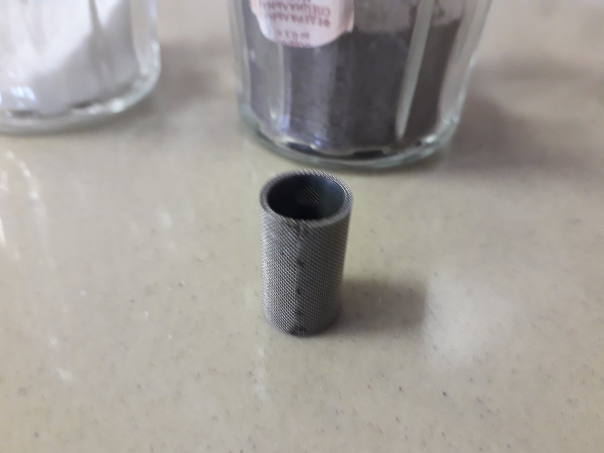

Alex030569 7 456 Опубликовано 17 сентября, 2019 45 минут назад, rusgg сказал: Должно помочь Говорят Саму топку чистил? Поделиться сообщением Ссылка на сообщение Поделиться на другие сайты
rusgg 4 006 Опубликовано 17 сентября, 2019 А надо? Осталось понять почему так много жрёт топлива Поделиться сообщением Ссылка на сообщение Поделиться на другие сайты

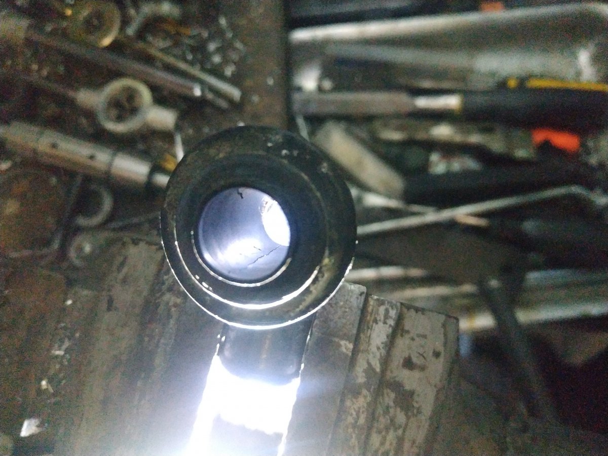

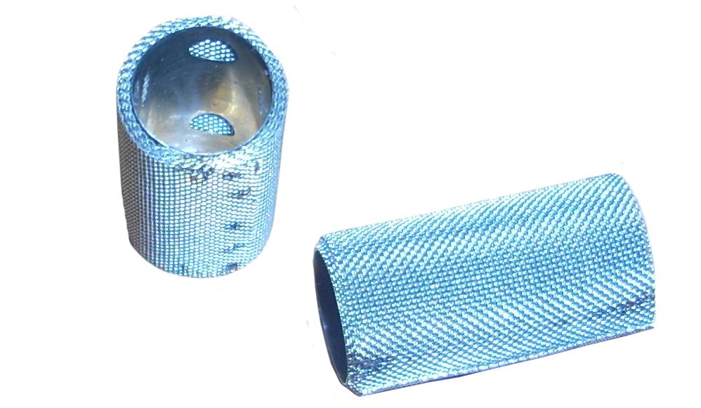

rusgg 4 006 Опубликовано 17 сентября, 2019 Что за провода?' О так там ещё одна сетка вокруг пятачка В сеточке внутри трубка? Её снять что ли? Поделиться сообщением Ссылка на сообщение Поделиться на другие сайты
Alex030569 7 456 Опубликовано 17 сентября, 2019 (изменено) 22 минуты назад, rusgg сказал: Что за провода?' О так там ещё одна сетка вокруг пятачка В сеточке внутри трубка? Её снять что ли? У меня нет ни какой трубки в сеточке.Просто выковыривай ее на фото.Сетку вокруг пяточка не поменяешь.Только почисти там и все. Изменено 17 сентября, 2019 пользователем Alex030569 Поделиться сообщением Ссылка на сообщение Поделиться на другие сайты
rusgg 4 006 Опубликовано 17 сентября, 2019 Есть есть Поделиться сообщением Ссылка на сообщение Поделиться на другие сайты
Alex030569 7 456 Опубликовано 17 сентября, 2019 (изменено) 10 минут назад, rusgg сказал: Есть есть А ты про трубку с двумя отверстиями? Да,конечно есть.Ее не снимешь отдельно.Выкоаыривай сетку старую вместе с этой трубочкой и потом вставляй новую,но надо подобрать оправку по размеру трубочки(болт),что бы она не смялась. Изменено 17 сентября, 2019 пользователем Alex030569 Поделиться сообщением Ссылка на сообщение Поделиться на другие сайты
rusgg 4 006 Опубликовано 17 сентября, 2019 (изменено) Забил нормально,пустил печку с первого раза Видимо всё виной плохая солярка. Из за этого сеточка забилась . Попал на 300 рублей ,и возьни на 5 миллионов. Хотя 3 года уже или больше. Нах,никакой больше плохой солярки,только бензин ! Изменено 17 сентября, 2019 пользователем rusgg Поделиться сообщением Ссылка на сообщение Поделиться на другие сайты
Alex030569 7 456 Опубликовано 17 сентября, 2019 (изменено) 11 минут назад, rusgg сказал: Забил нормально,пустил печку с первого раза Видимо всё виной плохая солярка. Из за этого сеточка забилась . Попал на 300 рублей ,и возьни на 5 миллионов. Хотя 3 года уже или больше. Нах,никакой больше плохой солярки,только бензин ! Да у тебя проблема не в сеточке.У тебя все копотью забито было,в этом вся причина. Изменено 17 сентября, 2019 пользователем Alex030569 Поделиться сообщением Ссылка на сообщение Поделиться на другие сайты
rusgg 4 006 Опубликовано 17 сентября, 2019 Не зажигалась смесь, это только сеточка. Поделиться сообщением Ссылка на сообщение Поделиться на другие сайты
Alex030569 7 456 Опубликовано 17 сентября, 2019 48 минут назад, rusgg сказал: Не зажигалась смесь, это только сеточка. Как же она зажгется,если в месте горения все копотью забито? Поделиться сообщением Ссылка на сообщение Поделиться на другие сайты
rusgg 4 006 Опубликовано 17 сентября, 2019 Нее,по крайней мере не слышно. Зажигается конечно ,раз из 10 и потом работает нормально. 28 минут назад, Alex030569 сказал: Как же она зажгется,если в месте горения все копотью забито? Где это видно было? Поделиться сообщением Ссылка на сообщение Поделиться на другие сайты

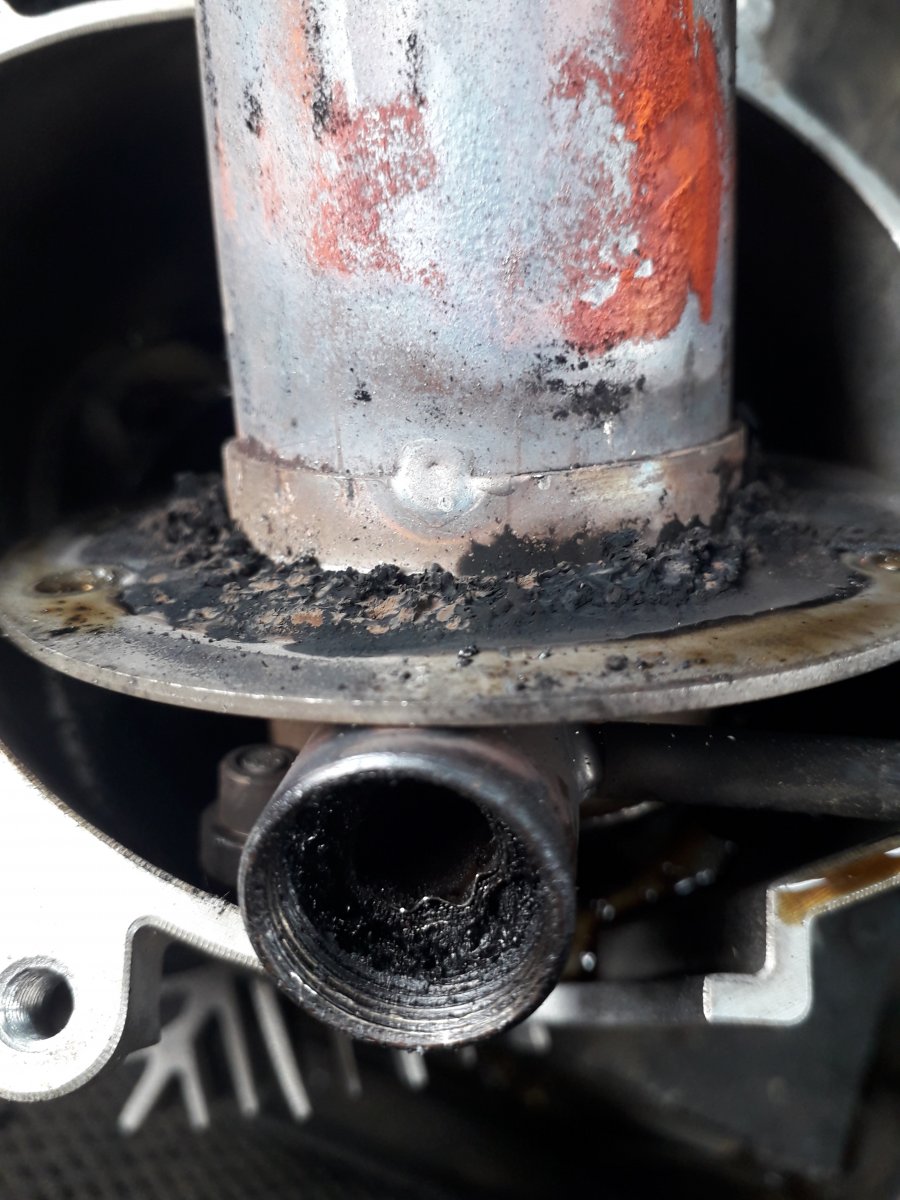

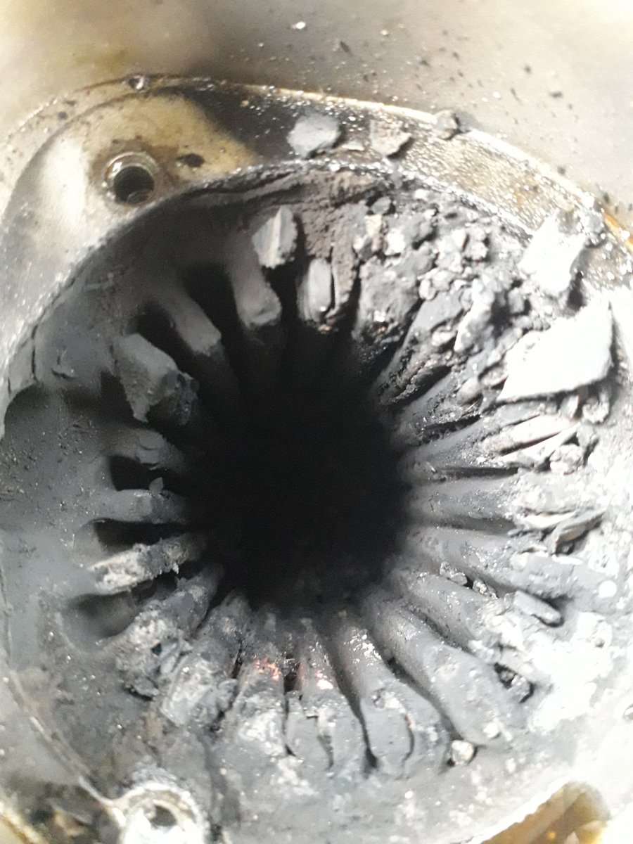

Alex030569 7 456 Опубликовано 17 сентября, 2019 В 17.09.2019 в 17:36, rusgg сказал: Где это видно было? Вот на первом фото.Если тут забито в хлам,то и в горелке то же самое.Пламени просто некуда было выходить,дымовым газам так же некуда выходить.Поэтому и не воспламенялись смесь. Сеточка конечно то же в хлам забита. Это две самые распространенные причины не работы фена-забита копотью горелка и сама топка и забита шлаком сетка. Поделиться сообщением Ссылка на сообщение Поделиться на другие сайты

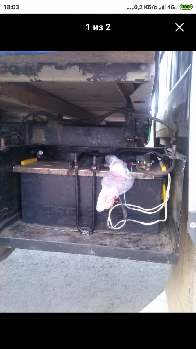

Alex030569 7 456 Опубликовано 23 ноября, 2019 (изменено) Стоит у меня второй АКБ в самодельном ящике на раме.И подумалось мне,а если утеплить этот ящик и сделать подогрев выхлопом из Планара? Т.е. этот второй АКБ работает только для Планара,включаю я его только на стоянках,а значит выдувания тепла не будет. Изменено 23 ноября, 2019 пользователем Alex030569 Поделиться сообщением Ссылка на сообщение Поделиться на другие сайты
B.V.A 4 818 Опубликовано 23 ноября, 2019 Не панацея это всё, онж не постоянно греет), у меня на первом Валдае было так сделано , выхлоп пускал под дно ящика, потом переделал на бак, пусть уж лучше ДТ греет.. Утеплить можно пеноплэксом, вымерзать меньше будет.. Если с разрядом борщить то любой посадить можно.. ну и в лом потом сдать.. кричать что Акум ..амно.. Поделиться сообщением Ссылка на сообщение Поделиться на другие сайты

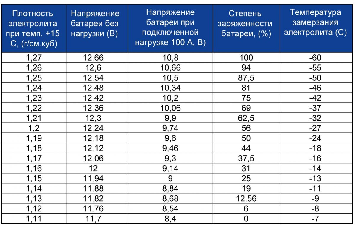

rusgg 4 006 Опубликовано 23 ноября, 2019 В идеале выхлоп прямо в ящик отправить. Но аккумулятор все таки дышит,и лучше его дыхание вывести из ящика. А вот таблица до скольких можно высосать из аккумулятора энергию, после чего электролит заледенеет и порвёт аккумулятор как тузик грелку. Поделиться сообщением Ссылка на сообщение Поделиться на другие сайты
