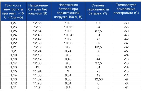

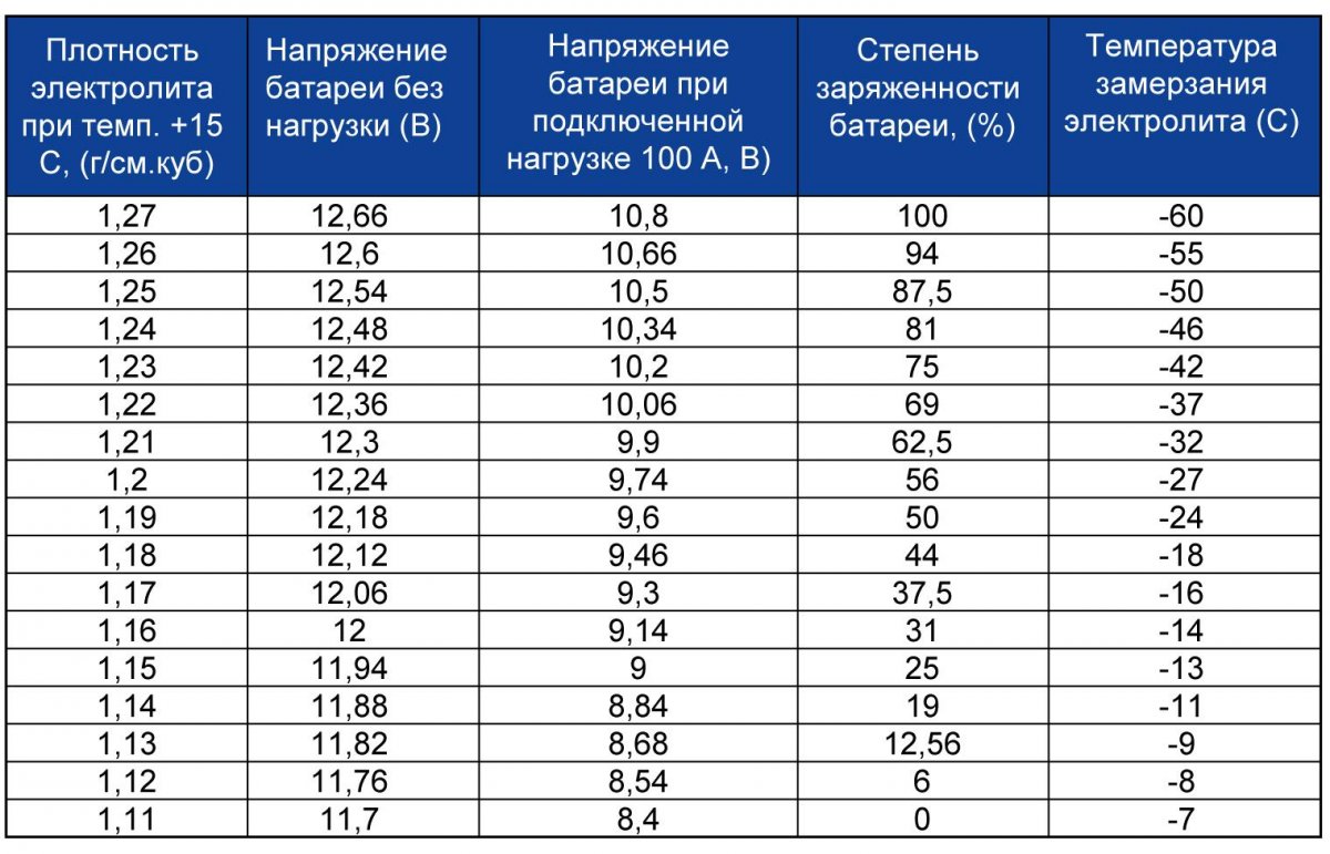

rusgg 4 003 Опубликовано 24 ноября, 2019 34 минуты назад, B.V.A сказал: я считаю что глупо продолжать дискуссию Я вообще считаю глупо давать советы, зная наверняка что совет этот не имеет никакого смысла,более того это не совет а просто дискуссия. Вот эта таблица всем знакома. Если взять примерно расход энергии фена за 8 часов 20ач,то есть одна ночёвка, то по таблице получается при -24 чтобы не убить аккумулятор сразу нужна ёмкость как минимум 40ач. А при -7 хватит и 20 ач при одинаковом вреде для аккумулятора как и при -24 И при -46 уже просто нельзя разряжаеть аккумулятор ниже 80% заряда, кислота превратится в лёд и покрошит все внутренности аккумулятора. Поделиться сообщением Ссылка на сообщение Поделиться на другие сайты
