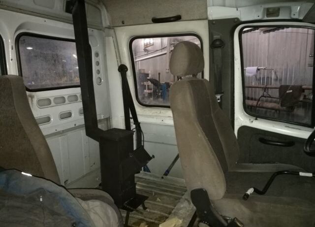

Маркич 708 Опубликовано 27 ноября, 2018 я считаю буржуйка самый офигенный вариант,У мну буржуйка стоит в избушке. Фетиш у меня такой - микрокамин в микрозамке, типа романтика. Maкс 52 недавно разглядывал. Но она хорошо, когда не торопишься: возни много Поделиться сообщением Ссылка на сообщение Поделиться на другие сайты

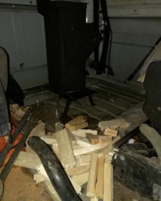

Kostan152 2 Опубликовано 27 ноября, 2018 (изменено) Буржуйка это что то типа этого)) сам гаражом недавно обзавелся, тоже хочу в него буржуйку вкорячить)) Фото не мои, с тернета взяты. Изменено 27 ноября, 2018 пользователем Kostan152 Поделиться сообщением Ссылка на сообщение Поделиться на другие сайты
cazemir 764 Опубликовано 27 ноября, 2018 У мну буржуйка стоит в избушке. Фетиш у меня такой - микрокамин в микрозамке, типа романтика. Maкс 52 недавно разглядывал. Но она хорошо, когда не торопишься: возни много ну и пожарить что можно на досуге Не сломается, не потухнет, знай только дрова подкидывай 1 Поделиться сообщением Ссылка на сообщение Поделиться на другие сайты
Маркич 708 Опубликовано 27 ноября, 2018 Можно и пожарить, ток мо бздю: вдруг мишки из берлоги на запах поднимуться Поделиться сообщением Ссылка на сообщение Поделиться на другие сайты
Маркич 708 Опубликовано 27 ноября, 2018 Kostan152,Насколько я компетентен, такая печка лучинками топится, как бы длительного горения, да и в кабине ей не место: на запотевшие окна оседает смоль, только спиртом оттирается Поделиться сообщением Ссылка на сообщение Поделиться на другие сайты

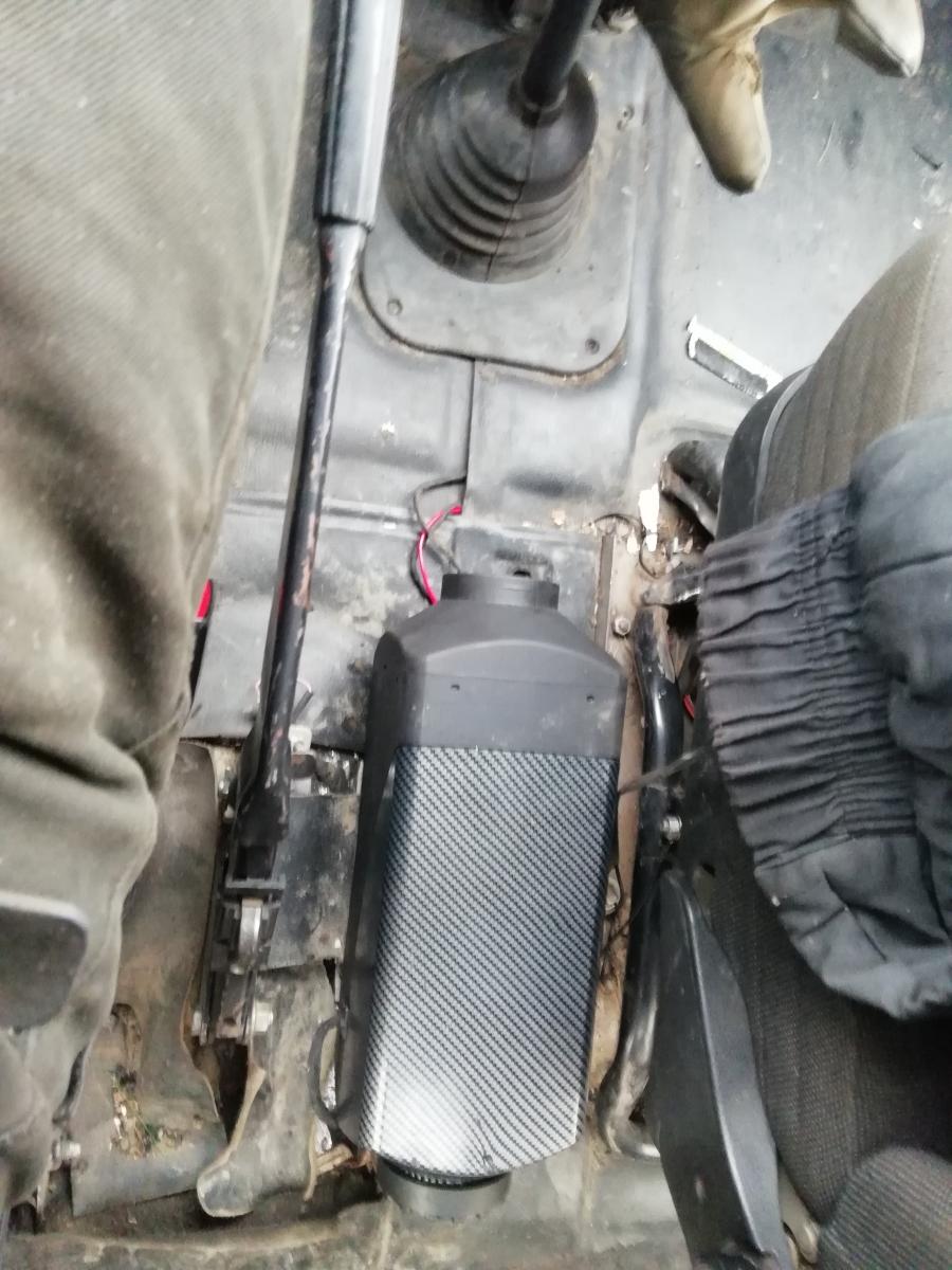

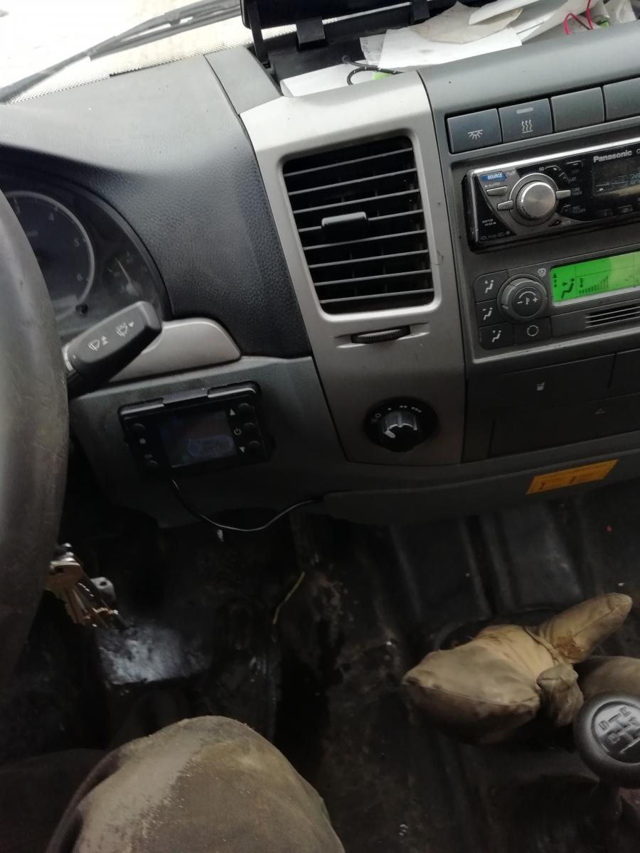

cazemir 764 Опубликовано 5 декабря, 2018 Пришла китайская автономкаПоставил Пустили работает тихо, жарит нормально, неслышно от слова совсем приятным бонусом брелок для дистанционного запуска Комплектация полная, бачек, все шланги, болты гайки 1 Поделиться сообщением Ссылка на сообщение Поделиться на другие сайты

cazemir 764 Опубликовано 5 декабря, 2018 Про качество ничего сказать не могу, но комплектация богаче планара, по крайне мере, тот планар что у меня Поделиться сообщением Ссылка на сообщение Поделиться на другие сайты
cazemir 764 Опубликовано 5 декабря, 2018 Кароче пока нормально не работает, вылетают ошибки, завтра разбкраттся буду Поделиться сообщением Ссылка на сообщение Поделиться на другие сайты
