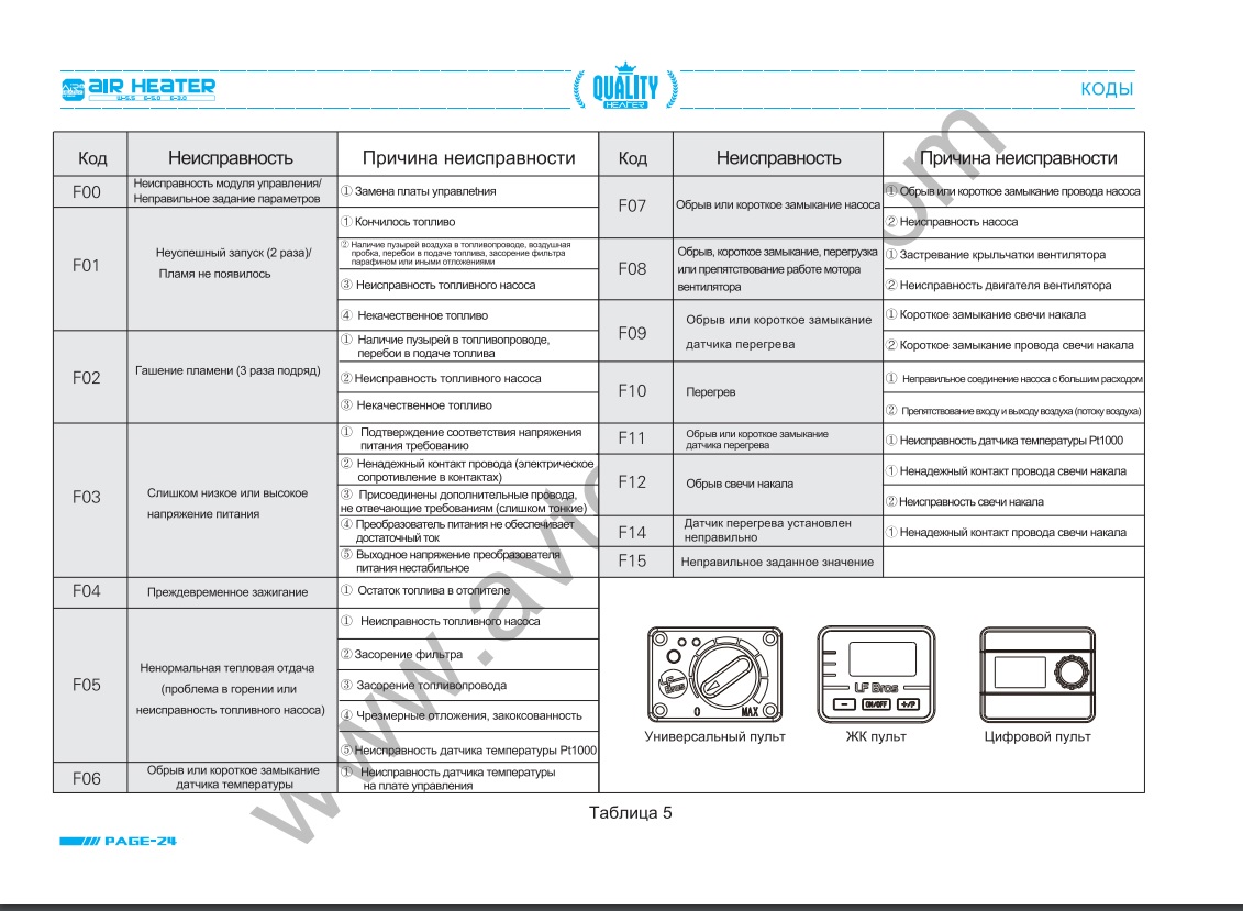

kvn73 4 Опубликовано 7 декабря, 2018 (изменено) коды ошибок вот эти не подходят?2.pdf Изменено 7 декабря, 2018 пользователем kvn73 Поделиться сообщением Ссылка на сообщение Поделиться на другие сайты

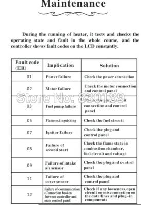

kvn73 4 Опубликовано 7 декабря, 2018 I had problems with my new diesel heater an now sharing all information received from manufacturer: This is a digital control instructions: 12V and 24V are adjustable. 1 Press "Settings" 3 times to show ---- 2 Press ▼, the number becomes 1 ---, then press "OK" 3 Press ▲, the number becomes -6--, then press "OK" 4 Press ▲, the number becomes -8--, then press "OK" 5 Press ▲, the number becomes --- 8, then press "OK" Press "OK" until 0-24V appears, then press ▲ to display 0-12V Finally press repeatedly "OK" complete! E-01 Power supply undervoltage - increase the voltage E-02 Power overvoltage - reduce the voltage E-03 Ignition plug failure - check is the ignition plug is open or short circuited E-04 Oil pump failure - The pump is disconnected or short-circuited E-05 The machine is overheated - check the temperature sensor on the case, or fan speed is abnormal E-06 Motor failure - check hall sensor position E-07 Disconnection fault - Check the panel connector. Check if the blue wire is normal E-08 Flame extinguished - Check is there are any blockage or air in the oil pipe. Check the enclosure sensor for any fault. Check socket terminal contact is good. Поделиться сообщением Ссылка на сообщение Поделиться на другие сайты
B.V.A 4 684 Опубликовано 7 декабря, 2018 А чё на английском, а не китайском!На китайском всем понятней бы ло бы.. У меня были проблемы с моим новым дизельным обогревателем, который теперь делится всей информацией, полученной от производителя: Это цифровые инструкции по управлению: 12 В и 24 В настраиваются. 1 Нажмите «Настройки» 3 раза, чтобы отобразить ---- 2 Нажмите ▼, число станет 1 ---, затем нажмите «OK» 3 Нажмите ▲, число станет -6--, затем нажмите «OK» 4 Нажмите ▲ , число станет -8--, затем нажмите «OK» 5 Нажмите ▲, номер станет --- 8, затем нажмите «OK». Нажмите «OK», пока не появится 0-24V, затем нажмите ▲ для отображения 0-12 В. Наконец нажмите несколько раз «ОК»! E-01 Снижение минимального напряжения питания - увеличение напряжения E-02 Напряжение питания - уменьшение напряжения E-03 Отказ зажигания - проверьте, что розетка зажигания разомкнута или закорочена E-04 Неисправность масляного насоса - насос отключен или короткозамкнутый, замкнутый E-05 Машина перегрета - проверьте датчик температуры на корпусе, или скорость вращения вентилятора ненормальна. E-06 Сбой двигателя - проверьте положение датчика положения E-07. Неисправность разъединения - проверьте разъем панели. Проверьте, нормально ли синий провод E-08. Пламя погашено. Проверьте, есть ли в масляной трубе засорение или воздух. Проверьте отсутствие повреждений в корпусе датчика. Проверьте контакт клеммы клеммы. Поделиться сообщением Ссылка на сообщение Поделиться на другие сайты
cazemir 764 Опубликовано 7 декабря, 2018 Да вот х.з, у меня как раз 10 а здесь нет) Поделиться сообщением Ссылка на сообщение Поделиться на другие сайты
Андрей Викторович П 54 Опубликовано 7 декабря, 2018 у тебя коды ошибок нет?Есть, вечером сфотаю Поделиться сообщением Ссылка на сообщение Поделиться на другие сайты
Maks52 642 Опубликовано 7 декабря, 2018 (изменено) Да вот х.з, у меня как раз 10 а здесь нет)Е-10У эбер это неправильное соединениеИ у вебасто тоже Изменено 7 декабря, 2018 пользователем Maks52 Поделиться сообщением Ссылка на сообщение Поделиться на другие сайты
Калач 0 Опубликовано 7 декабря, 2018 Может кому сгодится, китайская автономка, коды ошибок. Поделиться сообщением Ссылка на сообщение Поделиться на другие сайты
