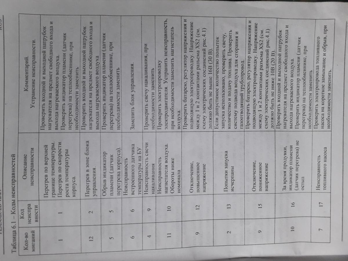

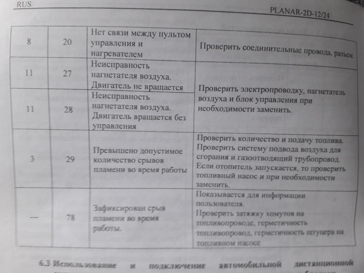

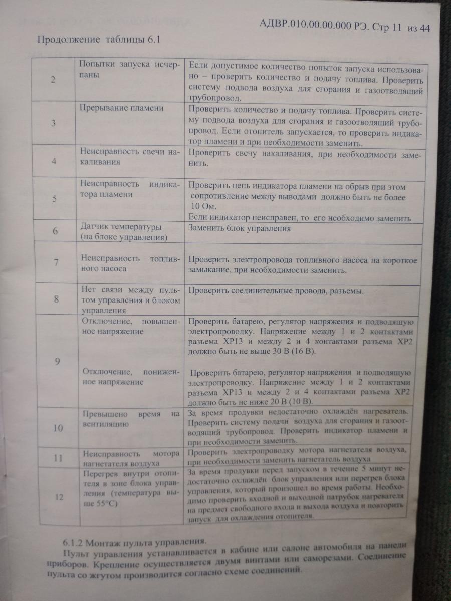

rusgg 4 003 Опубликовано 14 декабря, 2018 Снова начала появляется 13 ошибка не запускается Планар И заметил когда запускается воздух не очень горячее идёт Поделиться сообщением Ссылка на сообщение Поделиться на другие сайты
Alex030569 7 033 Опубликовано 14 декабря, 2018 Снова начала появляется 13 ошибка не запускается ПланарИ заметил когда запускается воздух не очень горячее идётА что ты хочешь? Ей же надо разгореться на полную,прогреть свой радиатор,а потом только горячий воздух пойдет.13 ошибка что это? В Планаре 12 кодов всего. Поделиться сообщением Ссылка на сообщение Поделиться на другие сайты
rusgg 4 003 Опубликовано 14 декабря, 2018 Вот же Поделиться сообщением Ссылка на сообщение Поделиться на другие сайты
