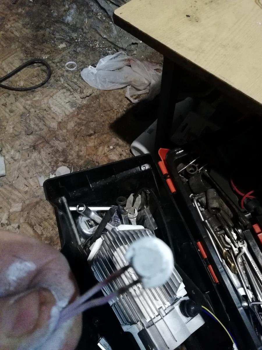

С Алика я заказивал, не раз, все болие мнение нормального, качества, с автономкой первый раз так, да и не такое уж откровенное гавно, пашет дует, видно когда пре перевозке в футбол играли, от туда и траблы, я эту пасту стёр, как вариант законтатил на корпус, ошибка таже горит, вот думаю если законтатил то спалил?

пасту стёр,
зря,это термопаста,она улучшает контакт(по площади)датчика,
нее
cazemir
нее
так она изолирует или наоборот? На планаре на железной планке он
rusgg
Паста улучшает тепловой контакт,грубо говоря датчик без пасты температуру будет фиксировать меньше чем на самом деле

Термопасту можешь у электроников взять. Они на неё сажают радиаторы для лучшей теплопроводности
Maks52
Температурный датчик крепится к корпусу через пасту для более точных показаний.
Еще бы знать это просто датчик температуры или датчик перегрева.
Первый просто контролирует температуру, второй котел вырубает
Термопаста почти в любом компьютерном магазине продаётся

cazemir
И че всерьёз из за пасты, смесь богата даёт?
victor5116
Уж если не знаете... лучше не пишите... Термопара крепиться через изоляцию, биметалический датчик пофиг. Какая нафиг паста.. вы о чем?? Если термопара будет контачитть на корпус... то будет глючить.

Там один только датчик, стоит на корпусе, по аналогии с планаром, датчик что впереди стоит х.з как называется
cazemir
если для проверки изолентрй, за лепить? Работать будет?

датчик такой?

Я ж писал мультиметром на массу прозвонить...
Знаешь не знаешь..
У тебя глаза есть датчик видишь если не видишь кури в сторонке.
Я этих датчиков вагон заменил
Он в одном случае сопротивление меняет или цепь размыкает

датчик такой?
нет мультиметра
Только метод тыка

нет он такой
смысл тот же,это датчик перегрева
Самые распространенные датчики, устанавливаются в колонки и настенные котлы.
Размыкают цепь при перегреве.
Частенько выходят из строя.
Временно можно поставить перемычку.

Для особо одаренных: на фото Колобка - датчик перегрева (биметалический) размыкает и замыкает цепь, на фото каземира похоже термопара, проверяется мультиметром в определенном режиме есть даже на дешевых, существуют еще терморезисторы и термодиоды.. но не в таких местах... То что вы там меняете и прочие догады мне по барабану..
cazemir
на подачу топлива может влиять?
