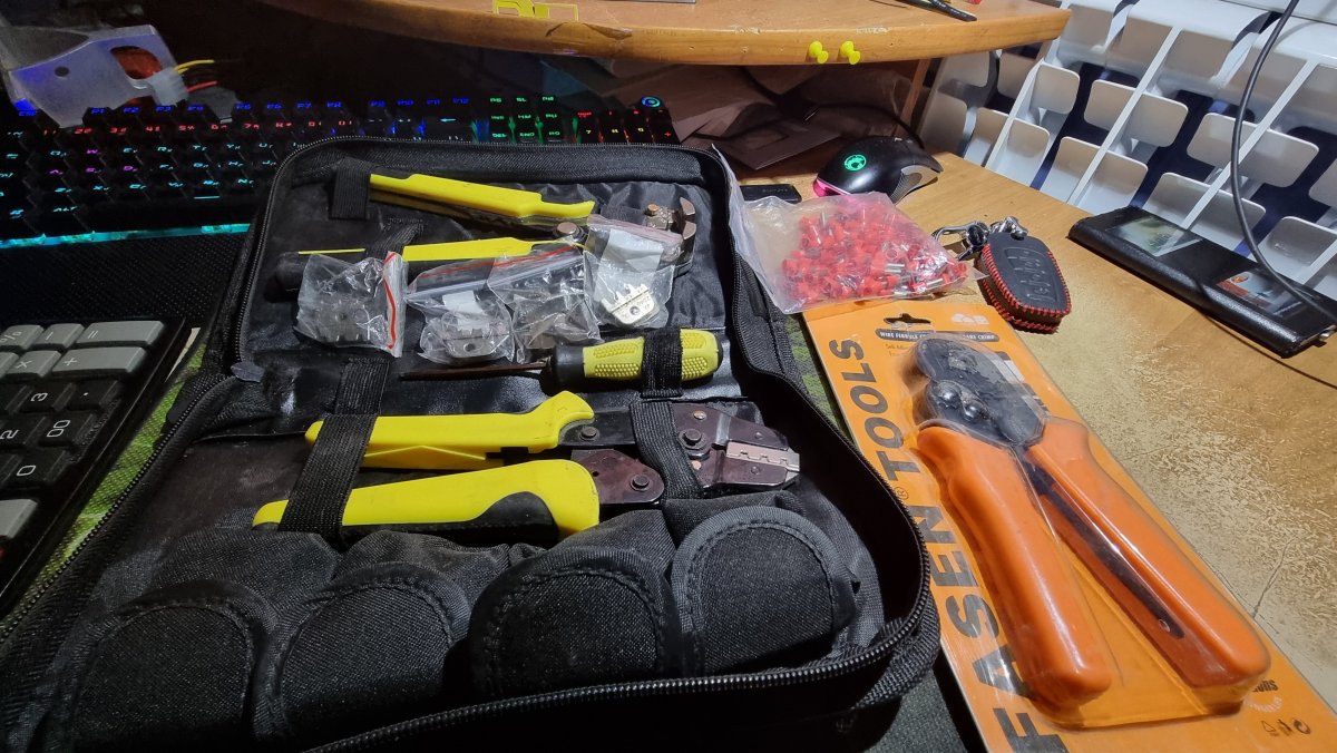

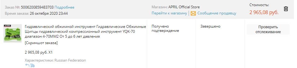

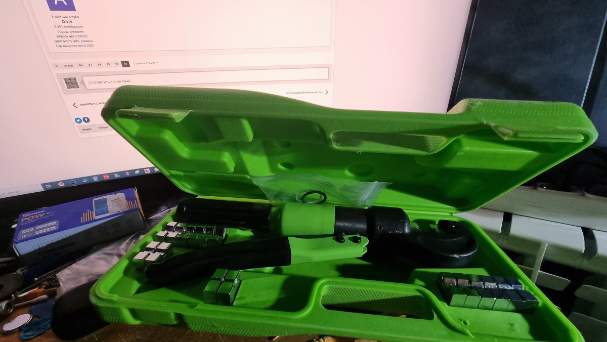

aleks2 1 351 Опубликовано 29 октября, 2021 @PanDiman круто! Цена? Поделиться сообщением Ссылка на сообщение Поделиться на другие сайты
PanDiman 2 168 Опубликовано 29 октября, 2021 Только что, aleks2 сказал: @PanDiman круто! Цена? сущие копейки ) Поделиться сообщением Ссылка на сообщение Поделиться на другие сайты
aleks2 1 351 Опубликовано 29 октября, 2021 @PanDiman надо будет подарок себе сделать. Поделиться сообщением Ссылка на сообщение Поделиться на другие сайты
valemat 2 041 Опубликовано 29 октября, 2021 26 минут назад, PanDiman сказал: гидравлический пресс для наконечников Если не ошибаюсь до 5 тонн создает давление на клемму. Попадают хорошие а попадают плохие ( быстро текут поршни). Это для профессионалов, в авто и попроще можно. На 2 фото набор нужный 1 Поделиться сообщением Ссылка на сообщение Поделиться на другие сайты
oleg33petrovich 405 Опубликовано 30 октября, 2021 20 часов назад, aleks2 сказал: @PanDiman надо будет подарок себе сделать. Надо было намекнуть супруге на день автомобилиста. 1 Поделиться сообщением Ссылка на сообщение Поделиться на другие сайты
PanDiman 2 168 Опубликовано 30 октября, 2021 20 часов назад, valemat сказал: Если не ошибаюсь до 5 тонн создает давление на клемму. Попадают хорошие а попадают плохие ( быстро текут поршни). Это для профессионалов, в авто и попроще можно. На 2 фото набор нужный Ну пресс не только для автомобиля нужен (например сделать массу из толстого медного кабеля ), брал для монтажа электропроводки в частном доме. 1 Поделиться сообщением Ссылка на сообщение Поделиться на другие сайты
Алексей Ф. 10 822 Опубликовано 30 октября, 2021 Тема вообще то про печки автономки)) Поделиться сообщением Ссылка на сообщение Поделиться на другие сайты
PanDiman 2 168 Опубликовано 1 января, 2022 В 31.10.2021 в 00:15, Алексей Ф. сказал: Тема вообще то про печки автономки)) Ну мы и говорим как обжимать провода на автономку )) Поделиться сообщением Ссылка на сообщение Поделиться на другие сайты

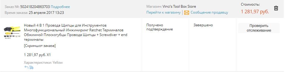

aleks2 1 351 Опубликовано 1 января, 2022 В 29.10.2021 в 20:13, PanDiman сказал: есть еще такой набор для обжима проводов и наконечников Похоже вопрос уже назрел, провод сип и другие по дому надо обжимать. Поделиться сообщением Ссылка на сообщение Поделиться на другие сайты
PanDiman 2 168 Опубликовано 1 января, 2022 (изменено) 2 минуты назад, aleks2 сказал: Похоже вопрос уже назрел, провод сип и другие по дому надо обжимать. у меня сосед газелист уже 3 раза брал у меня такой наборчик для обжима проводов в газельке ) раньше он просто плоскогубцами зажимал Изменено 1 января, 2022 пользователем PanDiman Поделиться сообщением Ссылка на сообщение Поделиться на другие сайты
