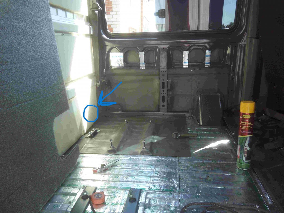

B.V.A 4 736 Опубликовано 7 октября, 2023 Там по установке ни чё сложного, нужен только шуруповёрт и сверло ёлочка.. ну и синяя изолента с пассатижами.. ключи.. Ставить лучше в угол, в левый угол стенка, где типа должен быть домкрат.. Поделиться сообщением Ссылка на сообщение Поделиться на другие сайты

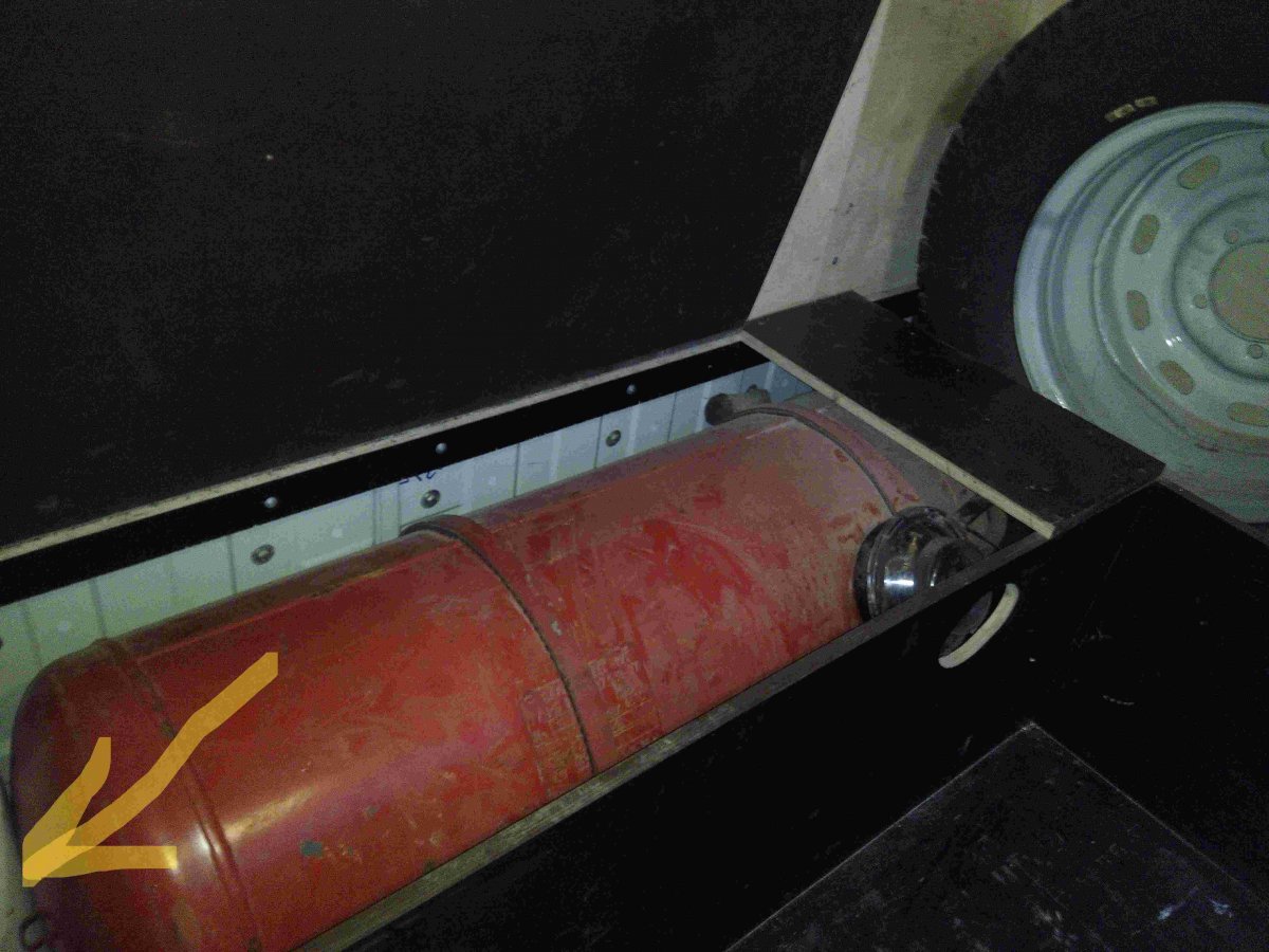

PanDiman 2 088 Опубликовано 7 октября, 2023 хочу перенести отопитель в багажник, идеально было бы поставить рядом с баллоном газовым и просверлить отверстие в салон. но что то очкую. Поделиться сообщением Ссылка на сообщение Поделиться на другие сайты

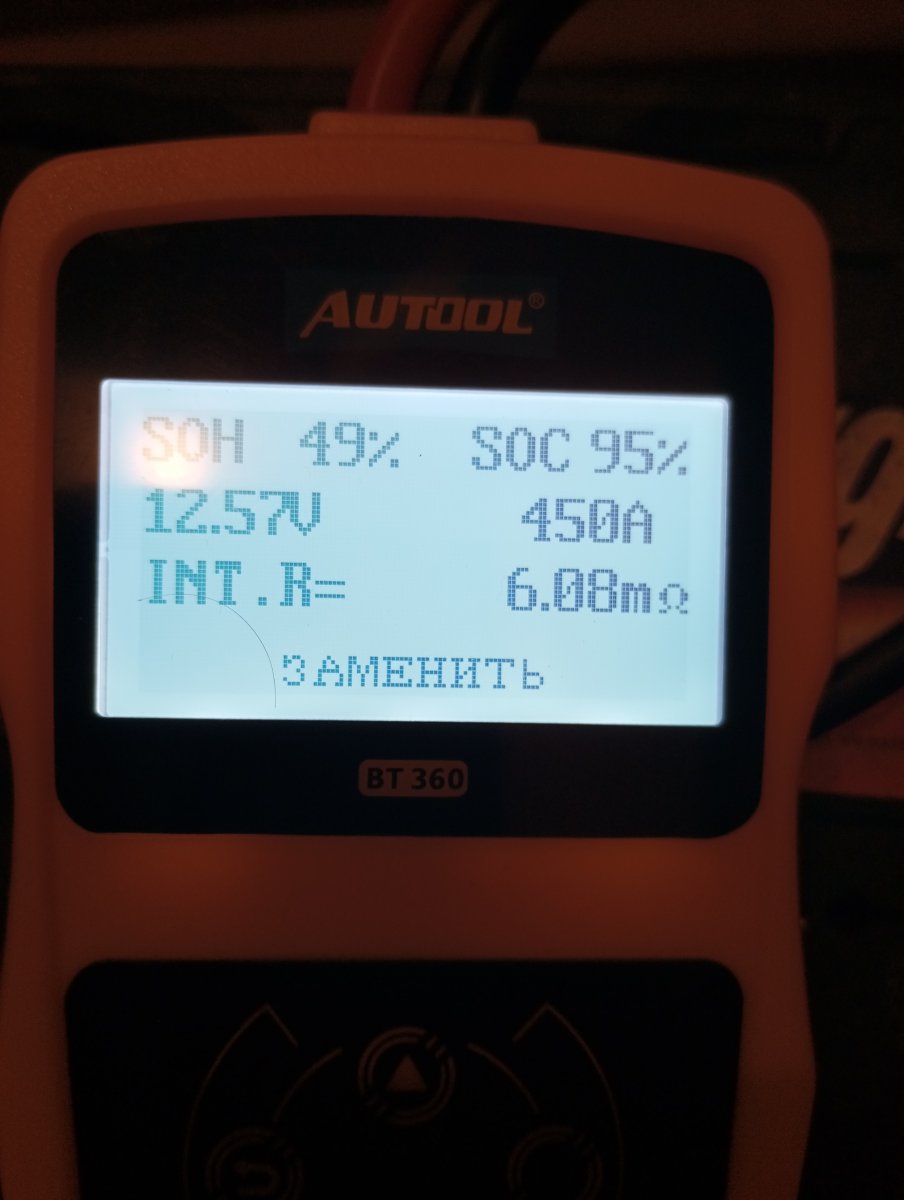

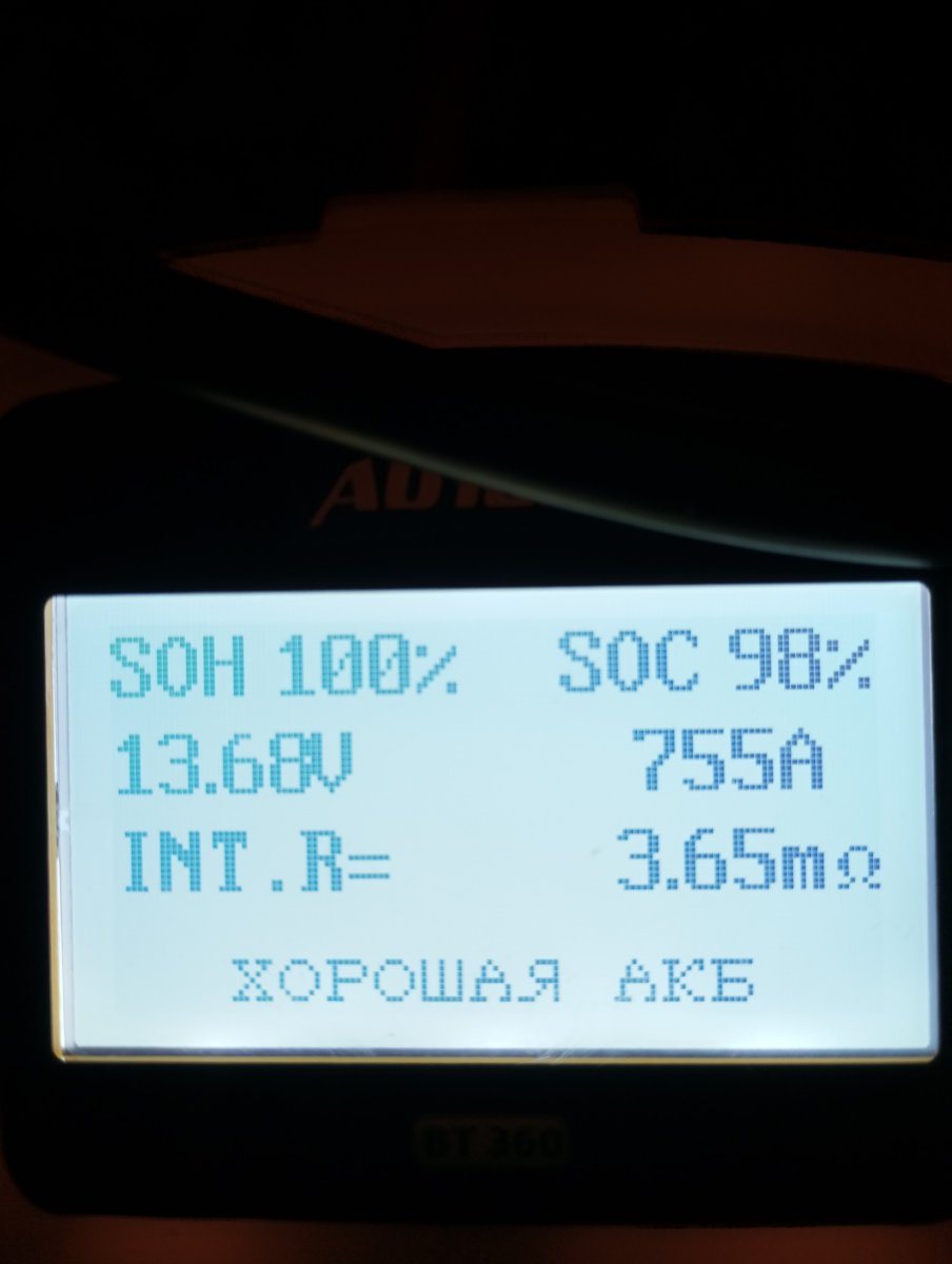

pokryshkin 739 Опубликовано 7 октября, 2023 (изменено) 21 минуту назад, B.V.A сказал: Норм, теперь тепло будет, АКБ ещё бы покрупнее.. сотку и норм.. , а по поводу дорого, дык эт ваша стабильность .. от её дорожает всё каждый день.. Угадал. Ещё и аккум пришлось прикупить сегодня. Гулять так гулять... Брал с собой прибор ВТ360. Заезжал в пару дискаунтеров , померял несколько аккумов. Везде фуфло подсовывают , ёмкость гуляет от 55 до 77%. В итоге остановился на аком 75 +ефб (или ебф). Ёмкость показал 100%. Гарантия 4 года. Щас поставил на подзарядку его , завтра впихну в машину. З.ы. Енеджайзер отработал ровно три года фото его состояние прилагаю Сравнение с новым Изменено 7 октября, 2023 пользователем pokryshkin Поделиться сообщением Ссылка на сообщение Поделиться на другие сайты
