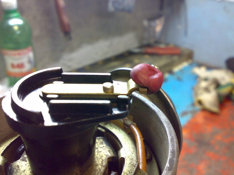

Sashka 42 Опубликовано 27 января, 2011 Ну так вот, провел седня операцию на трамблере с моего уазки. Докладываю: Как уже писал выше зажигание контактное. Трамблер почти не езженный пришел вместе с машиной от прежнего хозяина и без какихлибо маркировок. Никаких люфтов вообще нет.(новый почти :blink: ). Внутри все блестит, читить нечего. Монетки не нашел,пришлось из какой то медной прокладки толщиной ровно-1 мм при помощи болгарки и напильника изготовить четыре шайбочки (на всякий случай). Но проблемой оказалось замерить зазор между контактами крышки и бегунком (если честно зак...ся) в итоге пришлось налепить немного разогретый пластилин на все четыре контакта крышки и провернуть ротор. Остался отчетливый след. Зазор оказался ровно 3 мм без учета 0.5. Хотя до этого еще подкладывал все четыре шайбы-не проворачивался,а с тремя свободно (пластилин для подстраховки). Подложил в итоге 3 шайбы и быстро на уазку. Итог: Завелся с первого раза (на улице -12) и заработал,а раньше заводился и глохнул и так раза 3-4 при минусовой темпиратуре. Холостые обороты гуляют как и раньше, но пердеш в глушак пропал. Выехал на трассу, погонял его но больше новых изменений незаметил. Тяга осталась такая же, и третья передача перестала вылетать :blink: но это другой вопрос. В итоге два изменения в лучшую сторону. На холостые обороты грешу на карб. Вот вроде все спасибо за идею MetalVoice. Поделиться сообщением Ссылка на сообщение Поделиться на другие сайты

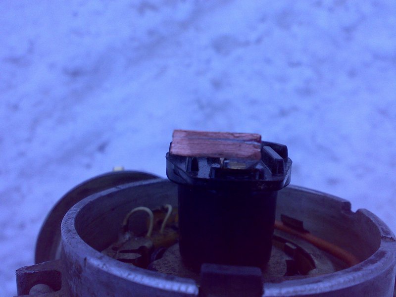

den 86 0 Опубликовано 11 февраля, 2011 (изменено) Сегодня дорабатывал бегунок, колдовал над ним часа 1,5 , но опять же результатом похвастать не могу, карб мосг трёт, ну хоть зацените малёха ;) кстати вчера поставили бегунок с 3 монетами, и движок больше 5тыщ крутится без всяких хлопков и пропусков, но всё равно зазор не понравился и я его решил маленько подогнать хотя б издалека чтоб похоже был на японческий :rolleyes: Обратите внимание на фотку с пластилином до начала сего деяния, вот это зазор! и это с тремя монетами! Изменено 12 февраля, 2011 пользователем шурик 60 Поделиться сообщением Ссылка на сообщение Поделиться на другие сайты
MetalVoice 75 Опубликовано 11 февраля, 2011 den 86 намного правильнее будет если ты медь заменишь на латуний , а за фото спасибо ! Поделиться сообщением Ссылка на сообщение Поделиться на другие сайты
шурик 60 493 Опубликовано 11 февраля, 2011 MetalVoice, Я вот подумываю сделать наплавку из серебряных контактов от старых силовых автоматов, как думаешь стоит??? Поделиться сообщением Ссылка на сообщение Поделиться на другие сайты
MetalVoice 75 Опубликовано 11 февраля, 2011 (изменено) шурик 60как известно серебро быстро окисляется, тем более в крышке, где в момент искра образовании между электродом бегунка и боковым электродом крышки , приводит к образованию в распределителе озона и паров кислот, так что думаю серебро это дорого и не надёжно, как медь, а латуний то что надо ;) Изменено 11 февраля, 2011 пользователем MetalVoice Поделиться сообщением Ссылка на сообщение Поделиться на другие сайты
