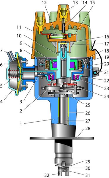

lesnik46 15 Опубликовано 26 февраля, 2016 (изменено) Под №32 муфта она должна иметь люфт, или этот люфт выбирается шайбами №29 и она должна сидеть плотно? Изменено 26 февраля, 2016 пользователем lesnik46 Поделиться сообщением Ссылка на сообщение Поделиться на другие сайты
lesnik46 15 Опубликовано 26 февраля, 2016 Собралось три трамблера промыл, перебираю. Есть нюансы, советы сборки? Поделиться сообщением Ссылка на сообщение Поделиться на другие сайты

lesnik46 15 Опубликовано 3 марта, 2016 (изменено) Это мы уже давно разжевали ;) .Что по другому вопросу думаешь? Под №32 муфта она должна иметь люфт, или этот люфт выбирается шайбами №29 и она должна сидеть плотно? Изменено 3 марта, 2016 пользователем lesnik46 Поделиться сообщением Ссылка на сообщение Поделиться на другие сайты
rusgg 4 002 Опубликовано 3 марта, 2016 Верх ~вниз надо убирать шайбой, иначе будет плохо на низких оборотах работать мотор. По кругу тоже лучше убрать люфт до минимума Трамблер старое кал мамонта, работать долго и счастливо не может. Поделиться сообщением Ссылка на сообщение Поделиться на другие сайты
lesnik46 15 Опубликовано 4 марта, 2016 "Учу читать - недорого" :rolleyes: Под №32 муфта она должна иметь люфт, или этот люфт выбирается шайбами №29 и она должна сидеть плотно?Вал стоит мертво, вопрос только про муфту. Поделиться сообщением Ссылка на сообщение Поделиться на другие сайты
странNik 244 Опубликовано 5 марта, 2016 имеет она люфтно встречал такие убитые(шплинт цел,а на муфте разбило отверстия) что болтается даже мягко сказано :D Поделиться сообщением Ссылка на сообщение Поделиться на другие сайты
