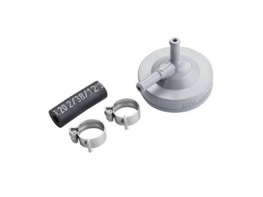

rusgg 4 003 Опубликовано 22 сентября, 2022 А мне наоборот хочется как на импортных поставить гаситель пульсации топлива, чтоб не паравозила автономка. А у меня же не получилось убедить что пульсация есть. Тогда это не для вас. Поделиться сообщением Ссылка на сообщение Поделиться на другие сайты
Alex030569 6 772 Опубликовано 22 сентября, 2022 2 минуты назад, rusgg сказал: А мне наоборот хочется как на импортных поставить гаситель пульсации топлива, чтоб не паравозила автономка. Так если у тебя стоит шланг,конечно захочешь этот гаситель. Я и говорю 24 минуты назад, Alex030569 сказал: Я понимаю,что ты из тех типов людей,которые не слушают рекомендации изготовителей и делают так,как считают нужным.А потом преодолевают возникшие трудности Поделиться сообщением Ссылка на сообщение Поделиться на другие сайты
rusgg 4 003 Опубликовано 22 сентября, 2022 Какой шланг и где? @Alex030569 путаешь что-то опять, просыпайся уже давай. https://m.aliexpress.ru/item/1005002256054559.html?sku_id=12000019719867645 Поделиться сообщением Ссылка на сообщение Поделиться на другие сайты
Alex030569 6 772 Опубликовано 22 сентября, 2022 36 минут назад, rusgg сказал: 59 минут назад, Alex030569 сказал: Поставь шланг после насоса и посмотри,будет ли у тебя работать автономка. Работает , пробовал 31 минуту назад, rusgg сказал: Подача в насос у меня вообще была из общей системы через кучу шлангов , трубок и фильтров Поделиться сообщением Ссылка на сообщение Поделиться на другие сайты
rusgg 4 003 Опубликовано 22 сентября, 2022 Пробовал и было знаеш что значит? Хотя у меня тоже по русскому Трояк был. Поделиться сообщением Ссылка на сообщение Поделиться на другие сайты
Alex030569 6 772 Опубликовано 22 сентября, 2022 (изменено) 6 минут назад, rusgg сказал: Пробовал и было знаеш что значит? Хотя у меня тоже по русскому Трояк был. Тебе написали это(ниже смотри),ты не согласился. 11 часов назад, jeka1981 сказал: эти специальные трубки предназначенны что бы не допустить пульсацию стенок при работе насоса,но как они смогут удержать самотек топлива не понятно Но сейчас хочешь купить приблуду,что бы убрать пульсацию. Тяжко с тобой вести диалог. Изменено 22 сентября, 2022 пользователем Alex030569 Поделиться сообщением Ссылка на сообщение Поделиться на другие сайты
rusgg 4 003 Опубликовано 22 сентября, 2022 57 минут назад, Alex030569 сказал: Тебе написали это(ниже смотри),ты не согласился. Но сейчас хочешь купить приблуду,что бы убрать пульсацию. Тяжко с тобой вести диалог. Да. Просто я не понял что такое пульсация стенок. На что это влияет. На китайских обычные трубки мягкие стоят , нет проблем. Мне пофиг на эту пульсасию, я не про нее писал . Я хочу чтобы автономка работала равномерно , а не как паровоз. Поделиться сообщением Ссылка на сообщение Поделиться на другие сайты
