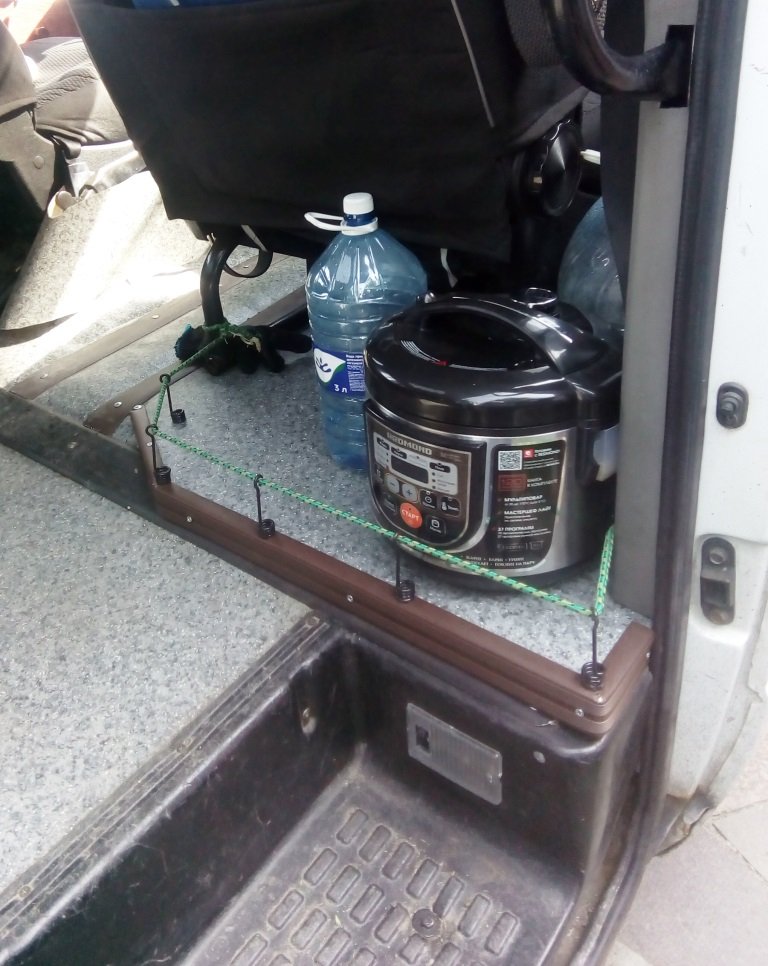

ZAN57 3 550 Опубликовано 4 октября, 2022 12 часов назад, Алексей Ф. сказал: @Маховик1 на прошлой неделе на ходу включил Вебасту при +8 за бортом, так чуть не умер от жары через 10 минут)) Стоит между задних сидений, ляжке правой стало горячо! Не мешало бы какой то воздуховод подвести к ногам водителя, а то штатная печка чуть теплым воздухом дует на ноги(( У тебя все каналы и шланги через пол прорублены? Это какой мощности фен у тебя (пытаюсь сориентироваться по габаритам)? А нельзя ли установить фен под капотом, и в салон тогда завести ТОЛЬКО ГОРЯЧИЙ ВОЗДУХ. Поделиться сообщением Ссылка на сообщение Поделиться на другие сайты
Игорь85 785 Опубликовано 4 октября, 2022 17 минут назад, ZAN57 сказал: У тебя все каналы и шланги через пол прорублены? Это какой мощности фен у тебя (пытаюсь сориентироваться по габаритам)? А нельзя ли установить фен под капотом, и в салон тогда завести ТОЛЬКО ГОРЯЧИЙ ВОЗДУХ. Из под капота вся вонь, пойдет в салон. Поставь в салон где стойка сдвижной двери под передним сиденьем. Самое оптимальное место для автобуса. Поделиться сообщением Ссылка на сообщение Поделиться на другие сайты
ZAN57 3 550 Опубликовано 4 октября, 2022 (изменено) 11 минут назад, Игорь85 сказал: Из под капота вся вонь, пойдет в салон. Поставь в салон где стойка сдвижной двери под передним сиденьем. Самое оптимальное место для автобуса. У меня там допсалонная печка стоит, я её сдвинул максимально вперед, лишь бы не мешала ногам штурмана. Появилось место под сиденьем (сзади от лоппечки) для ящика с чаем/кофе/сахаром и кухонными мелочами. А сзади штурманского кресла кухонная зона, я специально подиум сделал, в продление пола под штурманским сиденьем, всё ровненько. В кухонной зоне мультиварка, чайник, кофеварка, бутыли с водой. Не совсем понимаю- под капотом если фен, то вся вонь в салон, а если в салоне, то выброс то отработанных газов куда? Так же в салон может тянуть. Может лучше выхлопную трубу от фена (если он под капотом будет) протянуть назад? Вплоть до параллельности с глушаком? Не очень видно, но доппечка там далеко внутри Изменено 4 октября, 2022 пользователем ZAN57 Поделиться сообщением Ссылка на сообщение Поделиться на другие сайты
Alex030569 7 034 Опубликовано 4 октября, 2022 39 минут назад, ZAN57 сказал: У меня там допсалонная печка стоит, я её сдвинул максимально вперед, лишь бы не мешала ногам штурмана. Появилось место под сиденьем (сзади от лоппечки) для ящика с чаем/кофе/сахаром и кухонными мелочами. А сзади штурманского кресла кухонная зона, я специально подиум сделал, в продление пола под штурманским сиденьем, всё ровненько. В кухонной зоне мультиварка, чайник, кофеварка, бутыли с водой. Не совсем понимаю- под капотом если фен, то вся вонь в салон, а если в салоне, то выброс то отработанных газов куда? Так же в салон может тянуть. Может лучше выхлопную трубу от фена (если он под капотом будет) протянуть назад? Вплоть до параллельности с глушаком? Не очень видно, но доппечка там далеко внутри При установке в салоне,фен берет воздух из салона и выдувает его в салон.Если поставишь под капот,то и сосать будет из под капота,т.е. все ароматы будет гнать в салон. 2 Поделиться сообщением Ссылка на сообщение Поделиться на другие сайты
