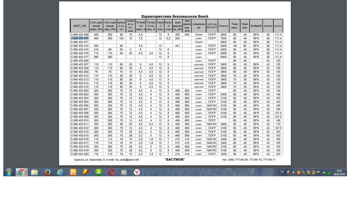

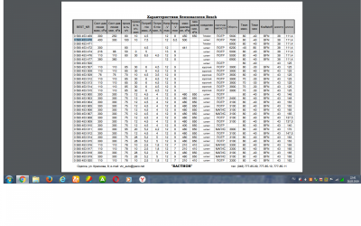

вилли 984 Опубликовано 28 марта, 2019 (изменено) Нашел Главная>>Бренды>>BOSCH>>0 580 453 470 BOSCH 0 580 453 470 Топливный насосBOSCH (Бош) 0580453470 Изменено 28 марта, 2019 пользователем вилли 1 Поделиться сообщением Ссылка на сообщение Поделиться на другие сайты

Vovka31 521 Опубликовано 31 декабря, 2020 (изменено) Посмотрел. Я сначала купил 0580453453, но вроде как тот слабоват. Потом поменял на 0580454001 тот и давление больше дает и производительность его выше. Но этого насоса больше в продаже больше нет, артикул заменён производителем с 058454001 на 058045145. Работает норм. По твоему артикулу ( 0580453470) не знаю. Изменено 31 декабря, 2020 пользователем Vovka31 Поделиться сообщением Ссылка на сообщение Поделиться на другие сайты
вилли 984 Опубликовано 31 декабря, 2020 22 минуты назад, Vovka31 сказал: Посмотрел. Я сначала купил 0580453453, но вроде как тот слабоват. Потом поменял на 0580454001 тот и давление больше дает и производительность его выше. Но этого насоса больше в продаже больше нет, артикул заменён производителем с 058454001 на 058045145. Работает норм. По твоему артикулу ( 0580453470) не знаю. а какое давление у него не вкурсе,а то у евреев оно выше и равно 4 атм Поделиться сообщением Ссылка на сообщение Поделиться на другие сайты

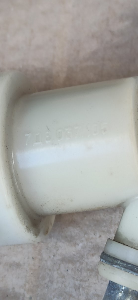

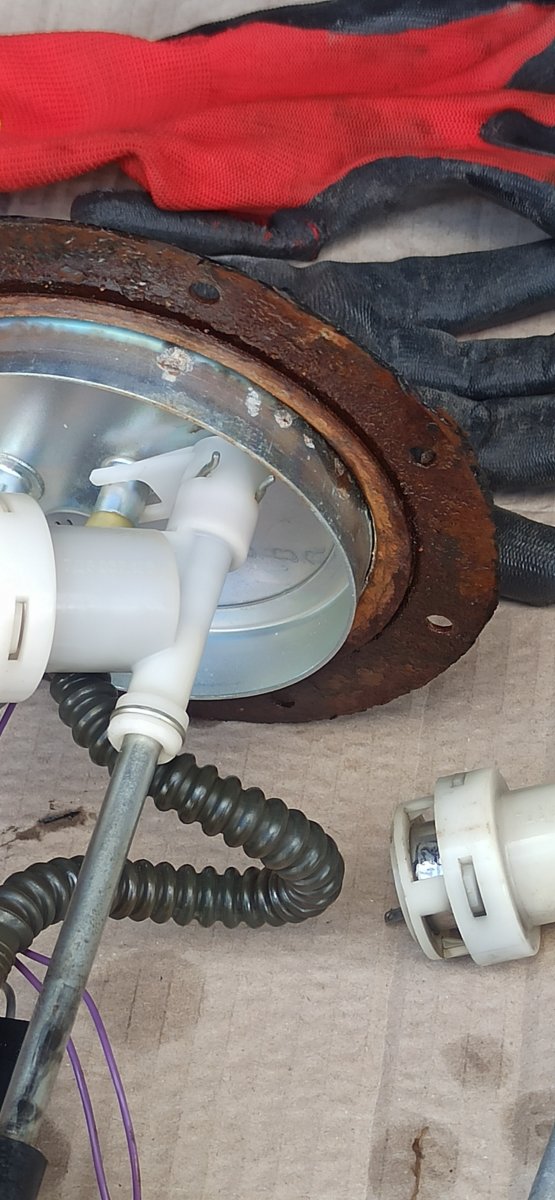

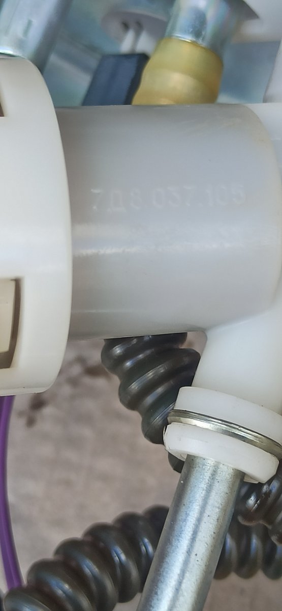

Gazecus59 633 Опубликовано 29 апреля, 2021 Кидал на общее, етришники не отреагировали.. Кому это нада, пожалуй и сам так сделал... Хотя пошел ты со своим советом Суть в следующем, нагрел меня модуль бензонасоса, предпосылки были ещё в прошлом году.. Без тапки плохо заводилась с первого раза Прикол то в чём!?, нагревается за 10 км.. Это не факт и начинает троить.. По БК 300 и 351 ошибки, пропуски и КЗ в проводке.. Опускаем шлак, есть конкретика... Бортовиком конечно сбрасывается.. но это муторно, три дня ездил. Мокро было Поменял давление в рампе, на зажигании 3.5,не держит клапан, травит до 2-х очков, дальше не смотрели, заведенная давит 6!!!, глушишь такая же фигня, скидывает до... малого К чему этот пост, модуль стоит 4 кр, клапан 1.2 , при снятии обратил внимание что это не то что дают в лабазе.. Знакомый выбрасывал модуль с десятки, я подобрал оттуда этот клапан, визуально помнил что у меня похожий Сегодня поменял старое на старое новое, сбросил клемму с АКБ на десять минут, оказалось ещё свечки пара штук.. Вуаля авто работает!!! Причем номера "агрегатов" соответствуют номиналу что-ли.. Кидаю фотки, может кому то поможет В магазине такого нет, смотрел сегодня... Хотелось бы думать что победил Поделиться сообщением Ссылка на сообщение Поделиться на другие сайты
