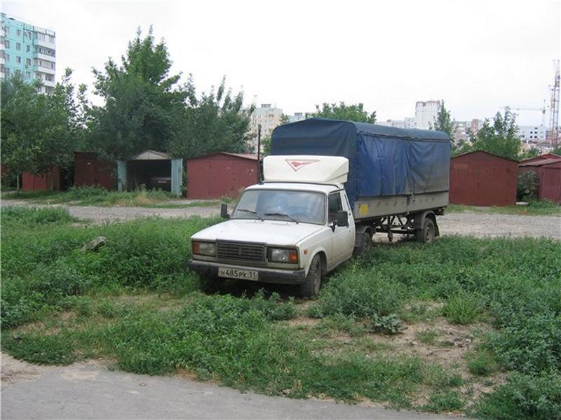

А можно ли поставить седло?
БРОДЯГА74
Хотели посмотреть на седельник? смотрите.
У нас по городу штук 5 таких катается, мукулатуру, тряпьё и т. д. собирают. Подходил разглядывал, с водилой разговаривал что самое интересное, 3 года машине, а на раме ни трещины.
Ваня Страдивари
А какая у неё с прицепом грузоподъёмность?
БРОДЯГА74
Вообщето 2300, водила говорил и 3000 грузят, ниче идёт, ток тормоза неочень.

тяглоседло
Слышал такую весч, что прицеп и полуприцеп это одно и тоже. Еще слышал, что прицеп с грузоподъемностью более750 кг для легкового авто просто должен быть оборудован тормозной системой а огроничений вроде нет. И такую вещ, что прицеп можно зделать самому, главное иметь справку из какойнибуть канторы что варил его сварщик 6го разряда, правда в это не особо верится. Так вот не равняется ли седло=фаркопу? Кто занает, поправте меня. Или подскажите плз, где есть точная инфа? Чтото в инете смог найти только магазины торгующие прицепами =)
свою машину пригоняеш тольяти пос фёдоровка полуприцеп примерно обойдётся 200тр 6м тент
slash98
тяглоседло, наконецто дождался вразумительного ответа ))
Кедр
... с водилой разговаривал что самое интересное, 3 года машине, а на раме ни трещины.
Седло совсем по другому на раму действует , как мне кажется.Да и не получится перегрузить "шаланду" так ,чтоб рама полопалась!
Ты просто вопрос размыто задал,не ясно тебя техническая сторона вопроса интересует или правовая?
slash98
Правовая, можноли без изминения ПТС зацепить полуприцеп ))
