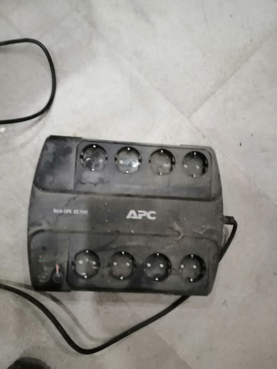

вилли 1 033 Опубликовано 26 мая бесперебойники севшие по нынешним временам выкидывают? Или они чиняться не сложно? Поделиться сообщением Ссылка на сообщение Поделиться на другие сайты
PanDiman 2 028 Опубликовано 26 мая В 17.08.2020 в 09:53, ZAN57 сказал: Солидарен, моя дочь- штурман постоянно использует фен, кофемолку, электротурку. Да и самое главное забыли- электрочайник. У меня на 600вт 600мл и 800вт 1 л. Обычно возим 600вт, он работает часто- и чай пьем и пополняем 2 термоса по 1,5л. Ну и еще куча всякого- зарядки для телефонов, ноутбук, зарядка фотоаппарата. Как то даже в лесу устраивали пикничок после свадьбы на след. день- с усилителем 2*100вт, с S-90 колонками, с цветомузыкой, с 4мя лед прожекторами, тянет без проблем. панель солнечную купили на крышу газели ? ? 7 минут назад, вилли сказал: бесперебойники севшие по нынешним временам выкидывают? Или они чиняться не сложно? без проблем, разбери и посмотри какой там АКБ стоит и закажи на том же Озоне, только отзывы хорошо читай Поделиться сообщением Ссылка на сообщение Поделиться на другие сайты

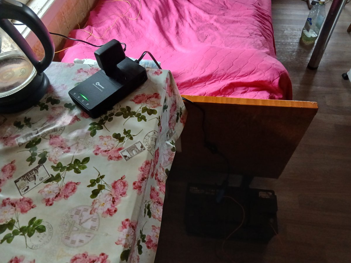

Олег Ф. 2 014 Опубликовано 16 июня Чтобы питать ноутбук и роутер от автомобильного аккума достаточно моего маленького преобразователя на 150 ватт. Я на днях, когда света не было, кроме роутера еще включил лампочку обычную светодиодную, которая 10 ватт всего потребляет, а то гену уже заглушил, а темно стало. 1 Поделиться сообщением Ссылка на сообщение Поделиться на другие сайты
Алексей Ф. 10 522 Опубликовано 16 июня @Олег Ф. напиши потом полностью марку и модель твоего устройства Поделиться сообщением Ссылка на сообщение Поделиться на другие сайты
Олег Ф. 2 014 Опубликовано 16 июня В деревню приеду, посмотрю. Поделиться сообщением Ссылка на сообщение Поделиться на другие сайты

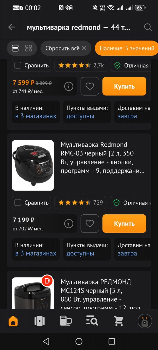

Андрюха73rus 1 091 Опубликовано 16 июня Для начала проверь преобразователь, сколько он тянет . А то написано 2квт , а он может и не тянет столько . Чайники на озоне полно 500-600вт забей в поиск , там на литр , полтора . Мультиварки тоже с таким же потреблением есть , на 2-3 литра . у меня такая , уже несколько лет , все еще не сломалась . Поделиться сообщением Ссылка на сообщение Поделиться на другие сайты
