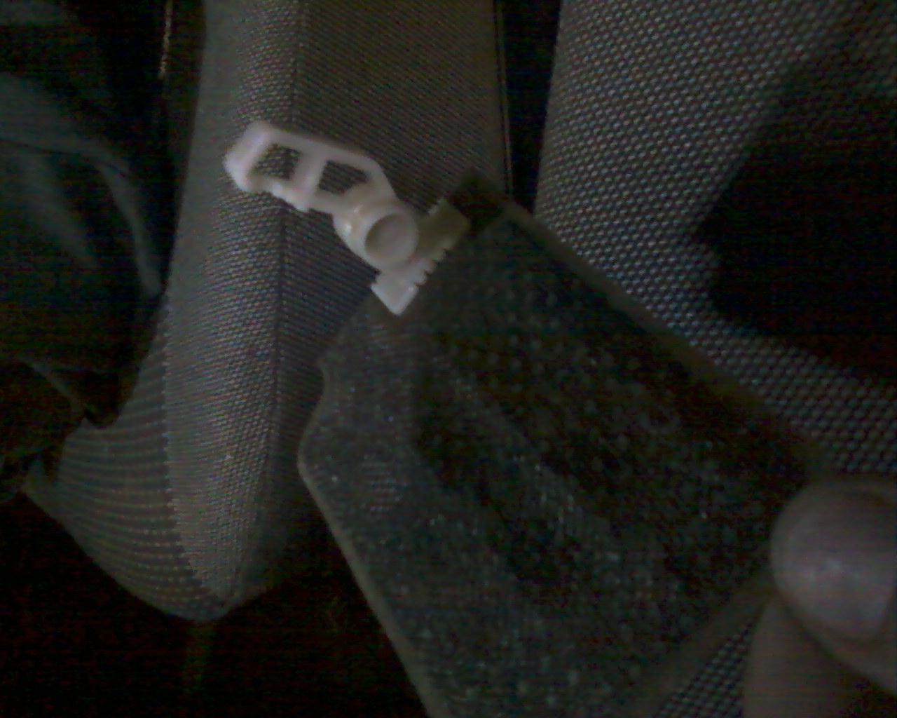

student45 18 Опубликовано 4 февраля, 2010 Вот ОНО! Поделиться сообщением Ссылка на сообщение Поделиться на другие сайты

paul799 844 Опубликовано 4 февраля, 2010 Вот ОНО!Это с какого модуля? Поделиться сообщением Ссылка на сообщение Поделиться на другие сайты
student45 18 Опубликовано 4 февраля, 2010 Это с какого модуля?:P Если стоит родной модуль,то даже не пытайтесь искать!нету!эти модули уже не выпускают,так что постепенно меняем на БОШ.Уже к стати сделал.Родной крайне дурную конструкцию имеет. :angry: Так что всё для народа у нас!Вариант есть ещё промыть её самому в растворителе,в бензине без толку,ну и потом продуть компрессором.Можно попытаться её распотрошить аккуратно,а потом спаять так же аккуратно..но тут кто сможет,кто нет.К стати набит фильтр сентепоновыми нитями. Поделиться сообщением Ссылка на сообщение Поделиться на другие сайты
DENIS436 0 Опубликовано 5 февраля, 2010 Вот ОНО!вот вот он и есть.может кто знает номер этого фильтра Поделиться сообщением Ссылка на сообщение Поделиться на другие сайты

DENIS436 0 Опубликовано 5 февраля, 2010 Куплю хоть завтра - 90 р - не деньги. Как доставить? Тебе старооскольский нужен или нет? Я не понял.мне нужен как на фото выше Поделиться сообщением Ссылка на сообщение Поделиться на другие сайты
