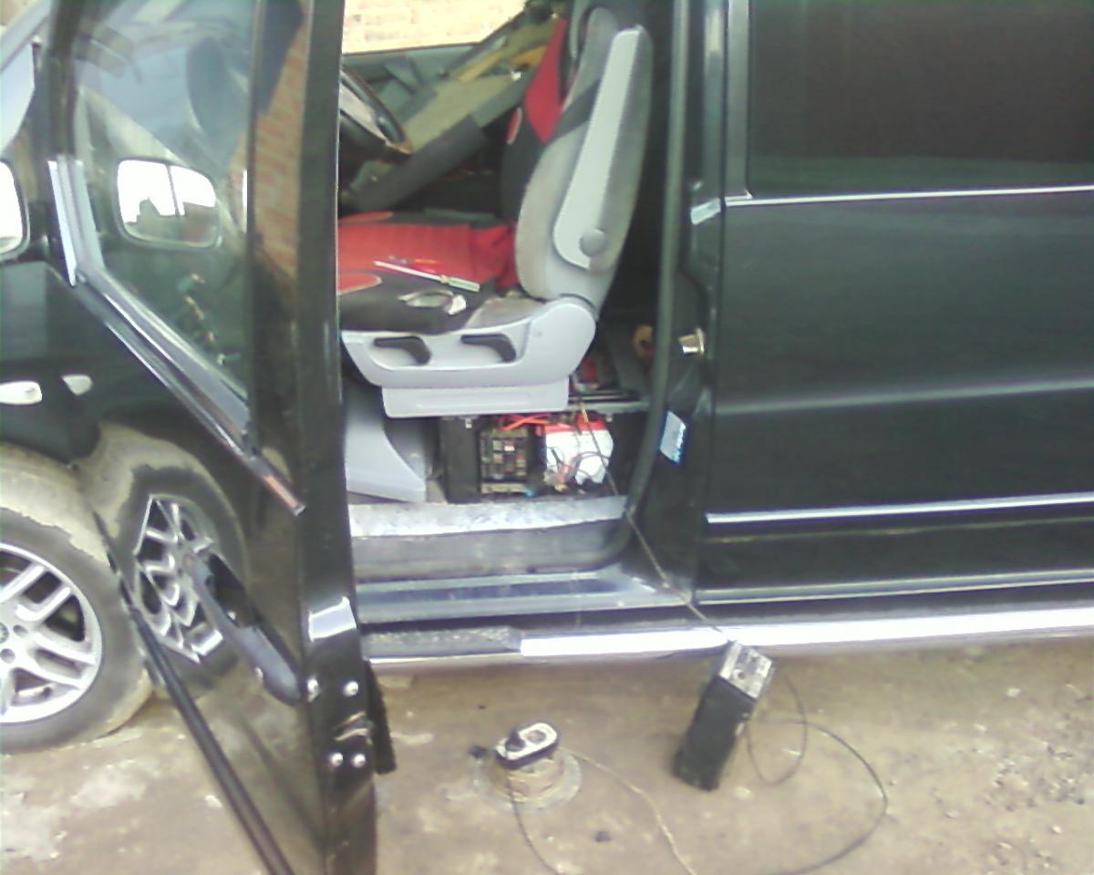

Просто Дед 12 Опубликовано 6 марта, 2013 (изменено) Сейчас шёл из гаража и видел это.автомобиль если чё -МЕРСЕДЕС. А там Вам решать, что и куда ставить. Изменено 6 марта, 2013 пользователем Просто Дед Поделиться сообщением Ссылка на сообщение Поделиться на другие сайты
