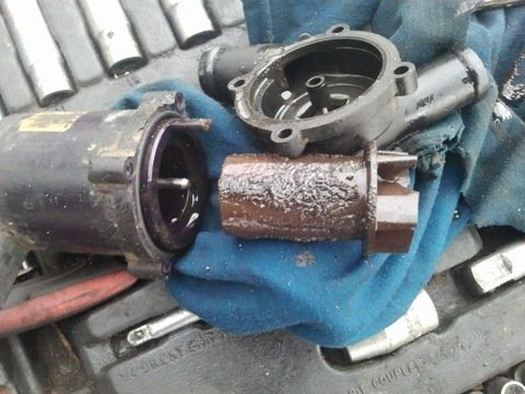

Главное что помпы в запчастях есть, на нашем тосоле короток буржуйский век.У товарища помпа на иномарине была хитрая: моторчик вращал магнит в одной полости крыльчатка от магнита в другой, между собой никак не соединялись вроде вечный конструктив.Итог: тосол все же попал в моторчик и вид он поимел как на фото(фото на памятник),выкинул он ее, и соединил шланги трубкой, посчитав пробретение новой жабоудушающим.
rusgg
по сути тут моторчик стоит снаружи и попасть может только если повредить корпус, и скорее всего внутри его не возможно пробить
на фото металический мусор в тосоле, который переодически клинит моторчик
