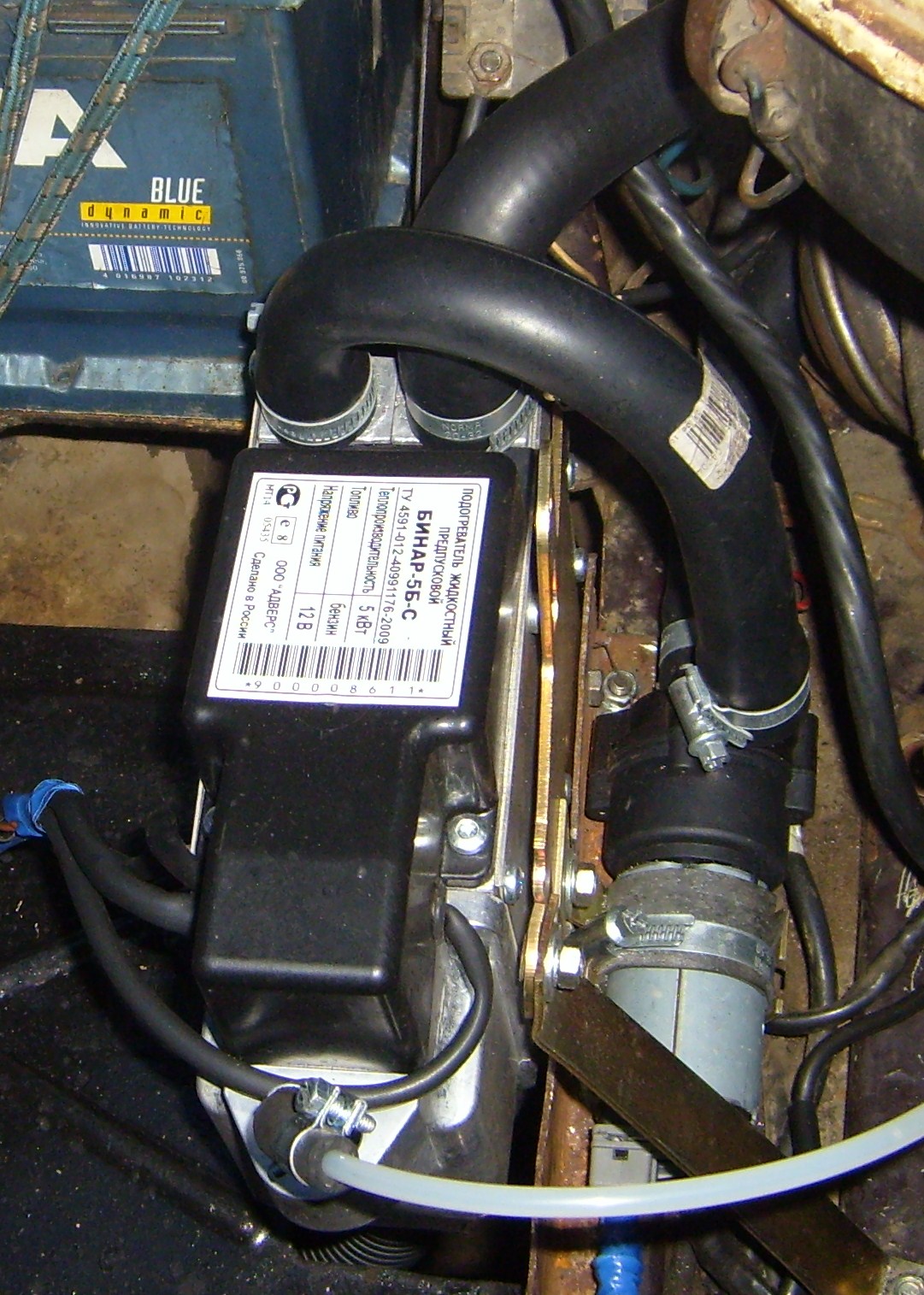

дух 0 Опубликовано 12 декабря, 2010 А можно поподробне с фото...Просто тоже надо установить Бинар...))) Установку начал с бензина провода.Установка топливного насоса и трубопровода.Так установил сам Бинар ,ну и все остальное.Вид с низу,глушитель.Реле по моему включения отопителя. Так забор воздуха. Поделиться сообщением Ссылка на сообщение Поделиться на другие сайты
Алексей Ф. 10 598 Опубликовано 13 декабря, 2010 Зачем отдельный заборник делал на карбюраторной машине? У меня обычный тройник был врезан в шланг подачи топлива!!Брату нравится дизельный Гидроник ! Работает стабильнее чем бензиновый,последний часто не запускался на тёплом моторе-заливало ,что ли...Часто пользуется им как догревателем,при езде по городу на маленькие расстояния. Поделиться сообщением Ссылка на сообщение Поделиться на другие сайты
дух 0 Опубликовано 13 декабря, 2010 Зачем отдельный заборник делал на карбюраторной машине? У меня обычный тройник был врезан в шланг подачи топлива!!Брату нравится дизельный Гидроник ! Работает стабильнее чем бензиновый,последний часто не запускался на тёплом моторе-заливало ,что ли...Часто пользуется им как догревателем,при езде по городу на маленькие расстояния. Для меня было проще сделать заборник из бака,не надо нарушать топливную магистраль машины.Тем более на форуме везде так написано ,что после того как брали с обратки,потом все равно переделывали заборник из бака.Прежде чем купить Бинар,я просмотрел почти все форумы про него,про установку,работу,поломки и только после этого купил.За все врем пока было только две ошибки,в начале когда закачивал бензин и когда заливал тосол после переборки двигателя,была пробка воздух в системе.В остальном пока все нормально ,я доволен. Поделиться сообщением Ссылка на сообщение Поделиться на другие сайты
