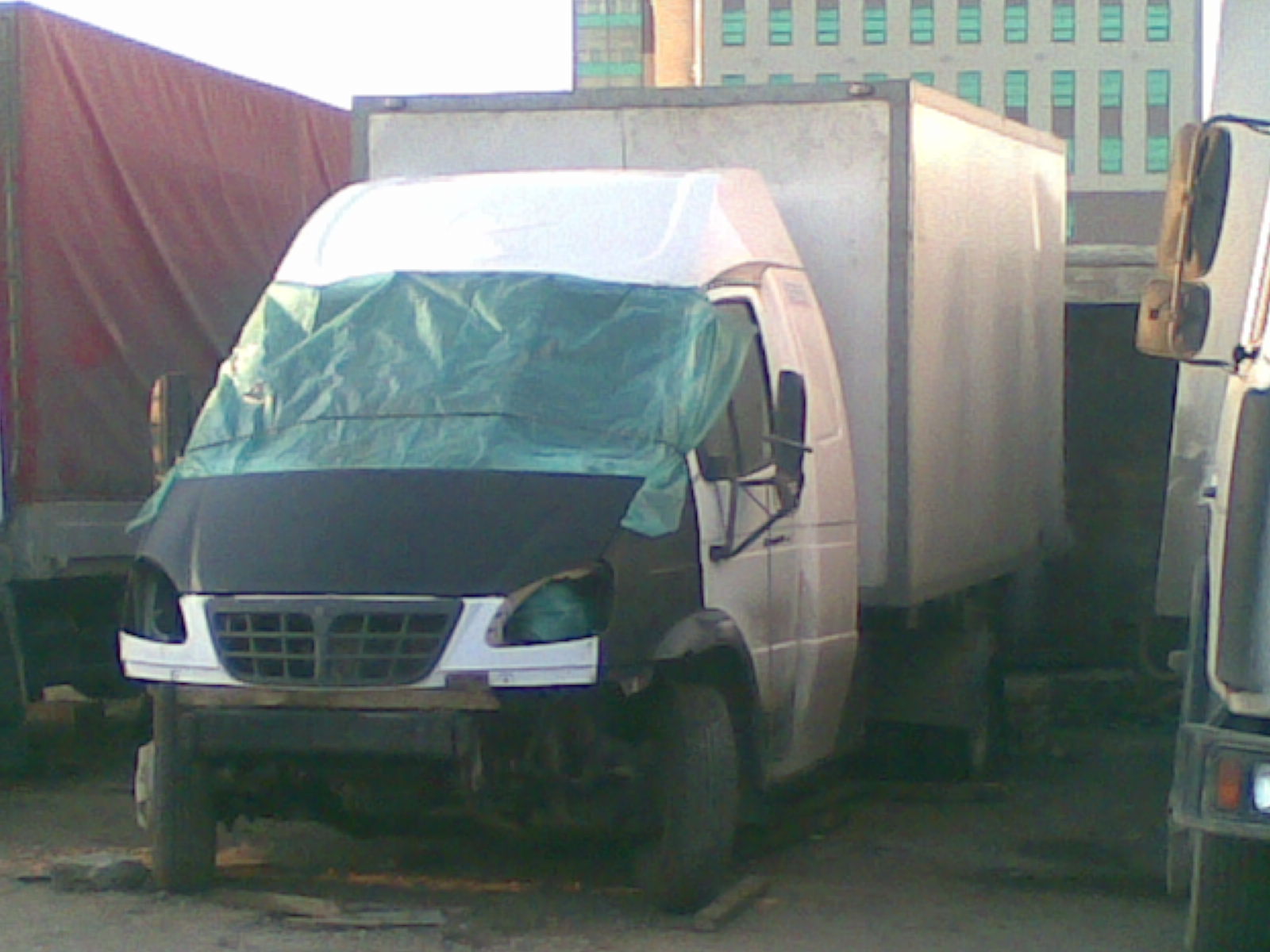

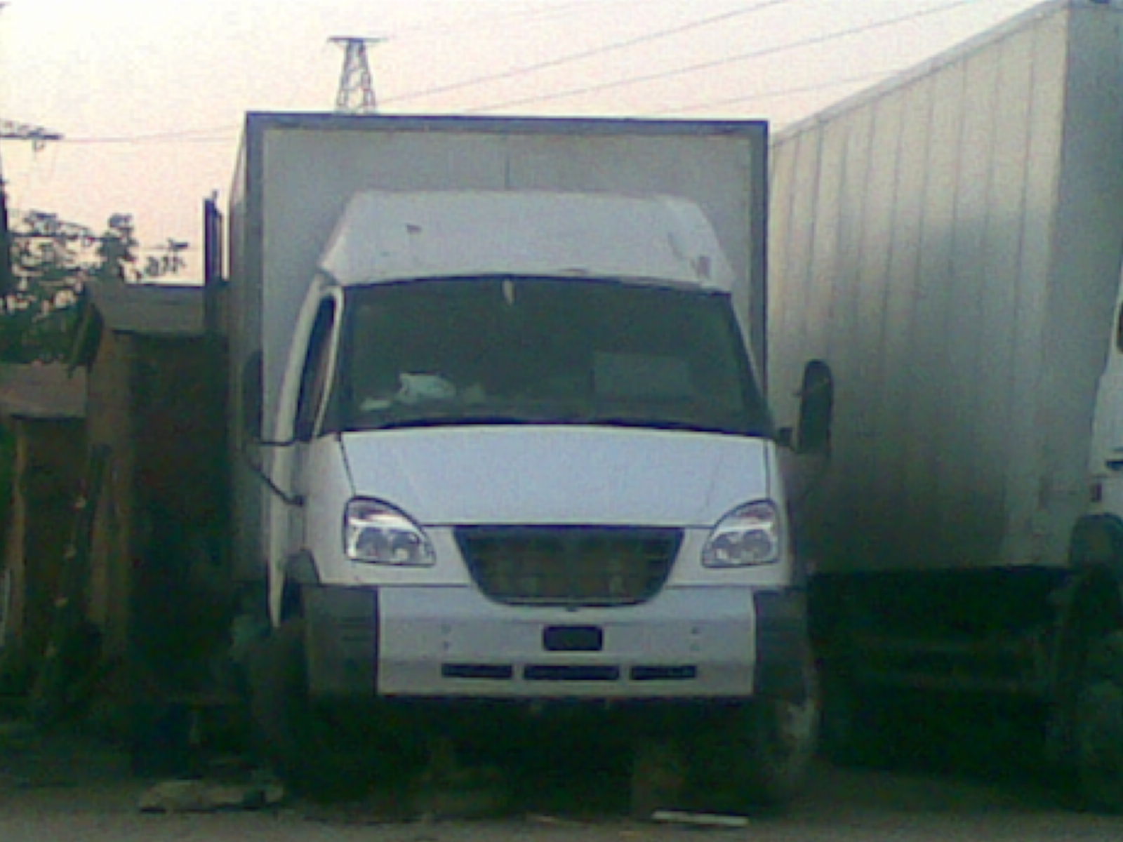

sdf8260
Всем привет! Размеры я так и не добыл, делал по зазорам. Получилось нормально, уже пол года работаю.
Теперь это выглядет так.
Изменено пользователем sdf8260

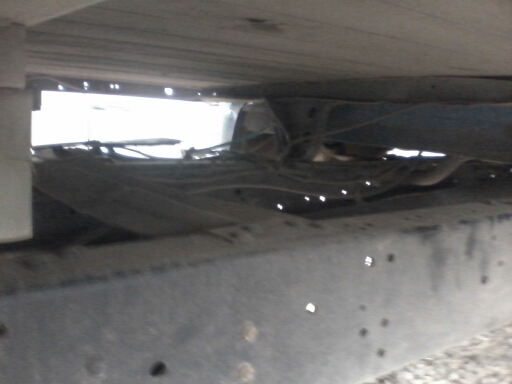

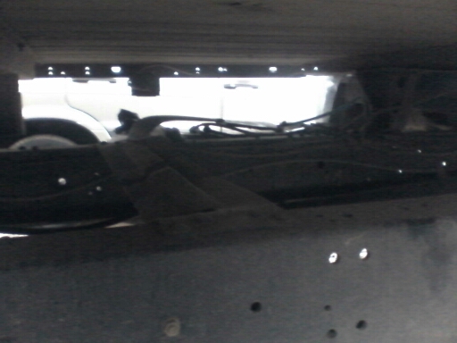

здарова у меня тож передняя част кабины в хлам есть донор кто сталкивался реально ли переставить не трогая номер под стеклом ?
efim_tula
ну а подстеколка постродала? если повреждена нужно в гаи заявление писать на ремонт номерной части, потом экспертизу зделают и будет Б/Н, если не сильно, то номерная часть должна быть единым целым с заводской конструкцмей минимум на 3 заводских точках
uut1
номерная часть так то целая просто перегородка очень сильно пострадала останутся сварочные швы в гбдд наверно докапаются
и экспертиза нужно делать до ремонта или можно после предьявить машину а то она у меня разобрана уже

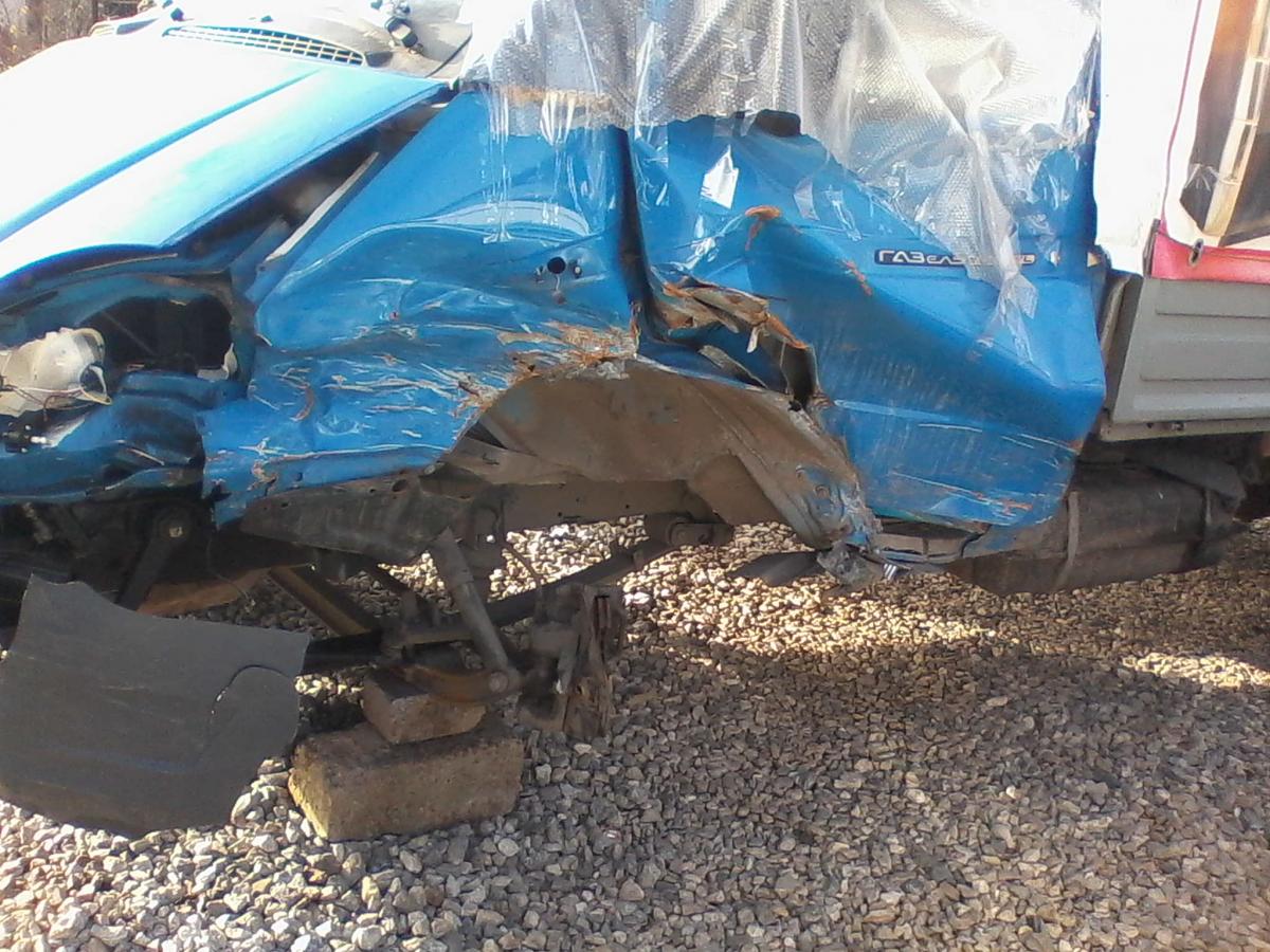

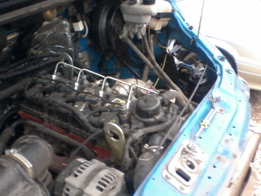

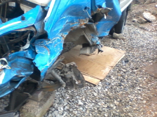

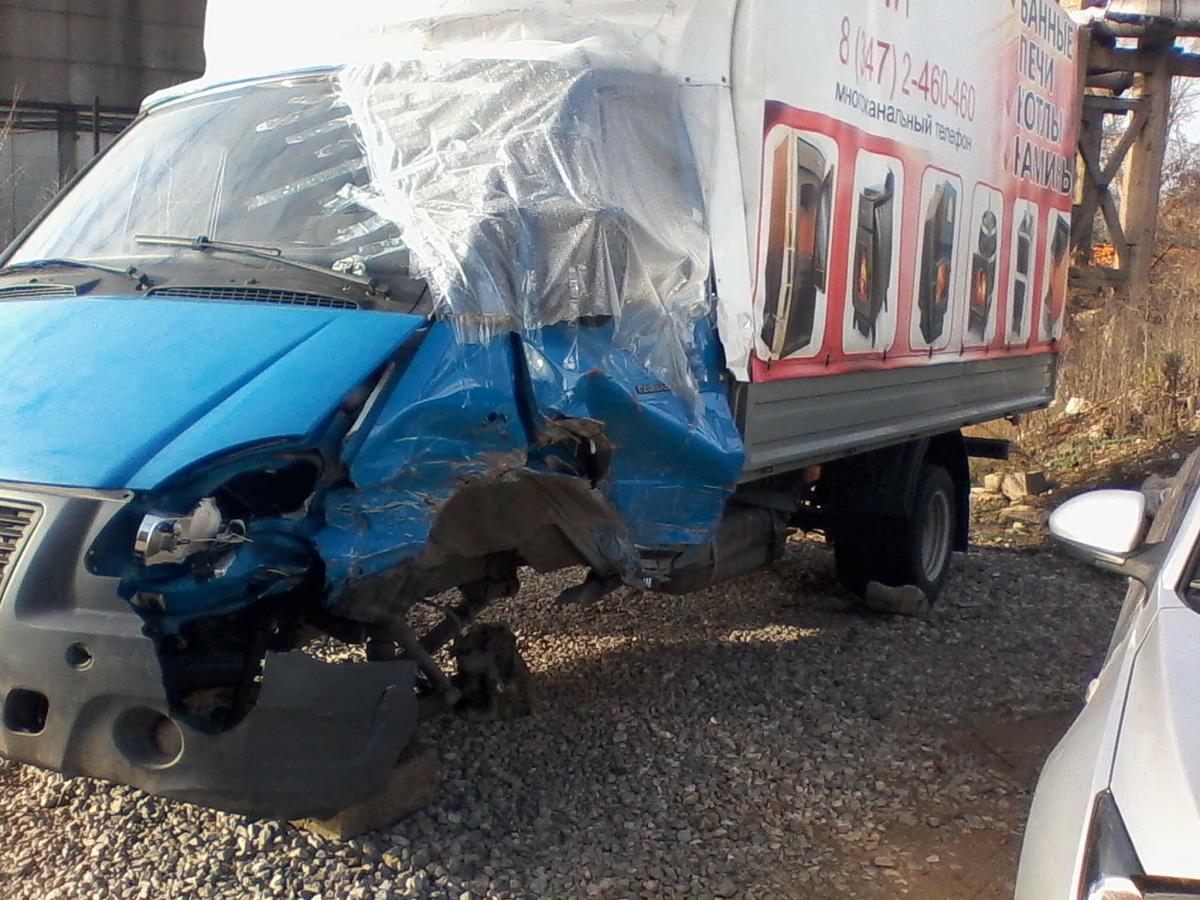

привет коллегам!НЕ подскажете во што влетит ремонт. Кузов наверное на замену,рама без разрывов но потеряна геометрия ну и ходовка с фарой.Если ктонибудь разбирается - дайте мне советов. движок кстати не задет
Изменено пользователем karud1
slash98
karud1, в таких случаях обычно минимальными средствами предают внешний вид, ставят на ход (в смысле, она должна ездить) берут новую симку, дают объявление и ждут слепого.
