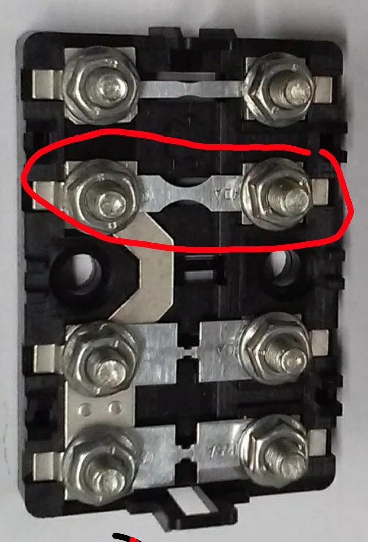

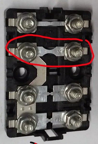

Камминз.Перегорел силовой предохранитель второй сверху.На сколько он ампер? Вроде как на 40 А.Но почему то по одной информации это резерв,а у меня там габариты с фарами были.
andrey83
53 минуты назад, Alex030569 сказал:
40 написано на  фото.
L2140
1 час назад, Alex030569 сказал:
Камминз
в СВОЁМ руководстве по эксплуатации читайте ответы. БПР на авто с ISF разные в зависимости от модели,модификации и комплектации авто
это от евро3:
Цитата
вставка на 125А защищает цепь свечи подогревателя двигателя, плавкая вставка
на 60А защищает цепь подогревателя топлива и общую плюсовую цепь авто-
мобиля, кроме световой, плюсовой генераторной и цепи стартера, плавкая
вставка на 40А защищает световую цепь автомобиля, плавкая вставка на 30А
защищает цепь питания блока управления двигателем.

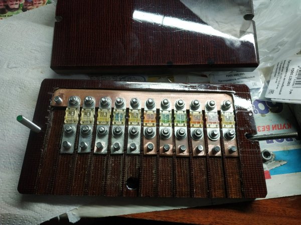

Меня достали эти коробочки пластиковые поэтому вот такIMG_20190312_185556.thumb.jpg.54a1ebe5d2e36a7c258de8ad1bfc0b47.jpg
Болты нержа, шина медь 2мм. Выше в теме выкладывал. Уже год прошел ни разу не открывал её.
А сетка накала очень много жрет. Реле на сетку стоит на 130А.
У меня на другом авто стояла 6ка дизельная со свечами накала, а после замены мотора на другой, свечей не стало но есть сетка как на каминсе. Так вот эта дрянь жрет намного больше чем 6 свечей вместе. Выгорело и реле и пред на 80А. Поставил реле с газели.
