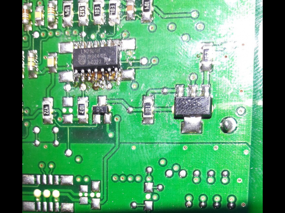

vitalich 21 Опубликовано 27 февраля, 2018 (изменено) МС 2901D/T3\SO14-150 (philips) работает безотказно). Вдруг найдёте у себя в продаже. Цена до 100р. Есть у нас в Москве по 90 р магазин кварц на ш.энтузиастов, отправляют почтой от 300р вроде...(МС 2901D/T3\SO14-150 \спец\PH наименование на их сайте)Заказал я у этих ушлёпков 5 штук. И какой из них philips? Изменено 27 февраля, 2018 пользователем vitalich Поделиться сообщением Ссылка на сообщение Поделиться на другие сайты
evgen270883 24 Опубликовано 1 марта, 2018 (изменено) Заказал я у этих ушлёпков 5 штук. И какой из них philips?Приветствую, на вид не помню, но мой был в микробрикете упакован. Если оч надо, могу в ближайшие дни посмотреть на блоке. И, на память, логотип там был типа такого только очень мелкий. Но не точно. Изменено 1 марта, 2018 пользователем evgen270883 Поделиться сообщением Ссылка на сообщение Поделиться на другие сайты
vitalich 21 Опубликовано 1 марта, 2018 (изменено) фигня какую-то мне положили. Заказывал одну позицию в пяти экземплярах, прислали хрен поймёшь что. Если оч надо, могу в ближайшие дни посмотреть на блоке.Можешь сфоткать и выложить? Изменено 1 марта, 2018 пользователем vitalich Поделиться сообщением Ссылка на сообщение Поделиться на другие сайты
evgen270883 24 Опубликовано 1 марта, 2018 фигня какую-то мне положили. Заказывал одну позицию в пяти экземплярах, прислали хрен поймёшь что. Можешь сфоткать и выложить?Могу, в ближайшие дни. Так как блок снимать и разбирать толькоьна выходных... Поделиться сообщением Ссылка на сообщение Поделиться на другие сайты
evgen270883 24 Опубликовано 4 марта, 2018 (изменено) фигня какую-то мне положили. Заказывал одну позицию в пяти экземплярах, прислали хрен поймёшь что. Можешь сфоткать и выложить?Как и обещал.Надпись:LM 2901DJ8944105Jn 03222 M Изменено 4 марта, 2018 пользователем evgen270883 Поделиться сообщением Ссылка на сообщение Поделиться на другие сайты
