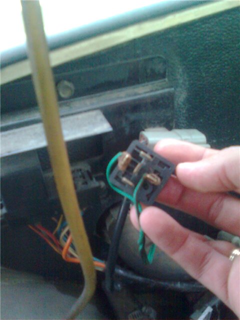

Сегодня кинул перемычку, как на фото выше, на реле ЭБУ. Ничего не изменилось. Заводится хорошо, поработает сек 20-30,и глохнет.  Пробовал вкл кнопку на 85-е ножки - ничего, мотор глохнет а насос работает дальше. С 5-го старта заработал нормально. При первых пусках начинают плавать обороты хх, подтраивает и дымит синим (живая соляра), потом всё стабилизируется, работает ровно, выхлоп прозрачный.  При движении дергается, пока не прогреется до 45-50, дальше всё гуд. Свечи к зиме поменял..., куда рыть...?

Дмитрий Васильков
  Огромная благодарность Bio за инфу, будем изучать.
