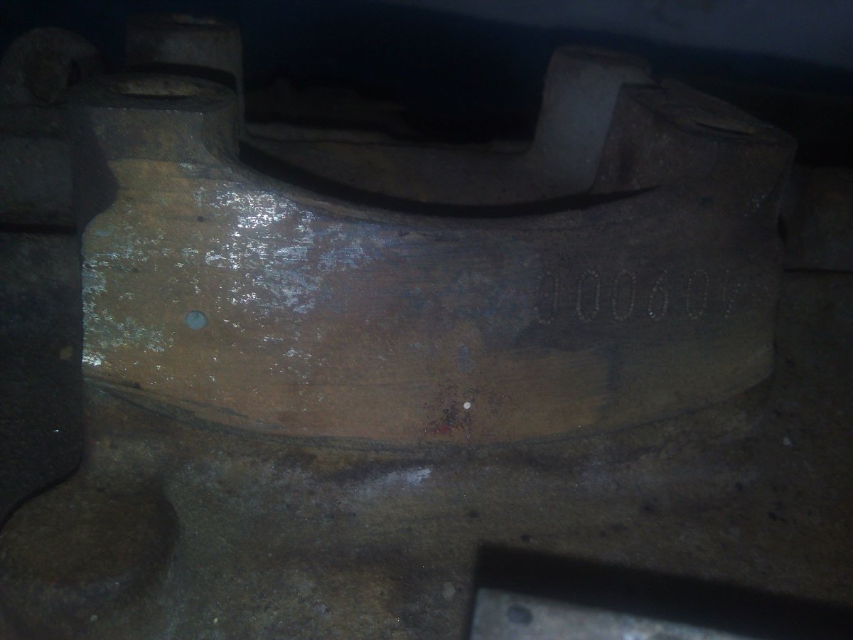

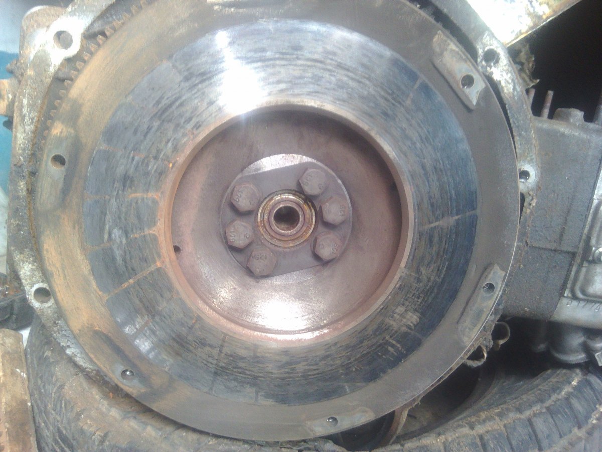

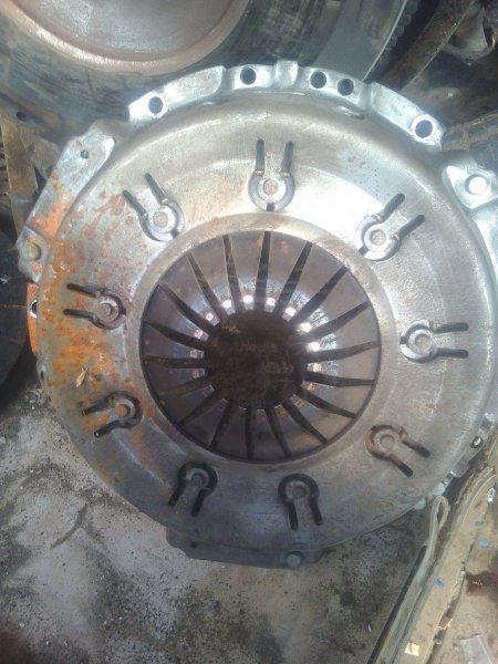

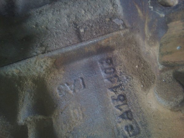

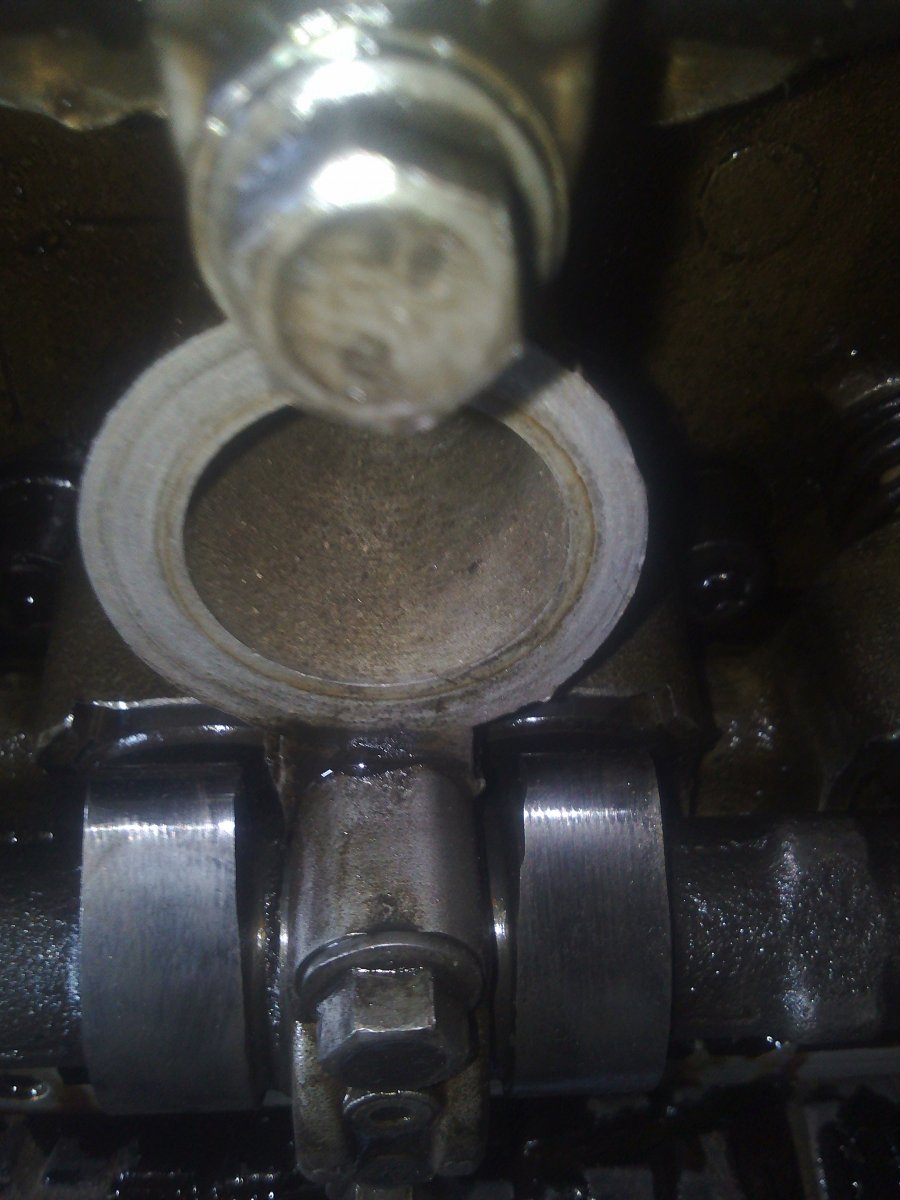

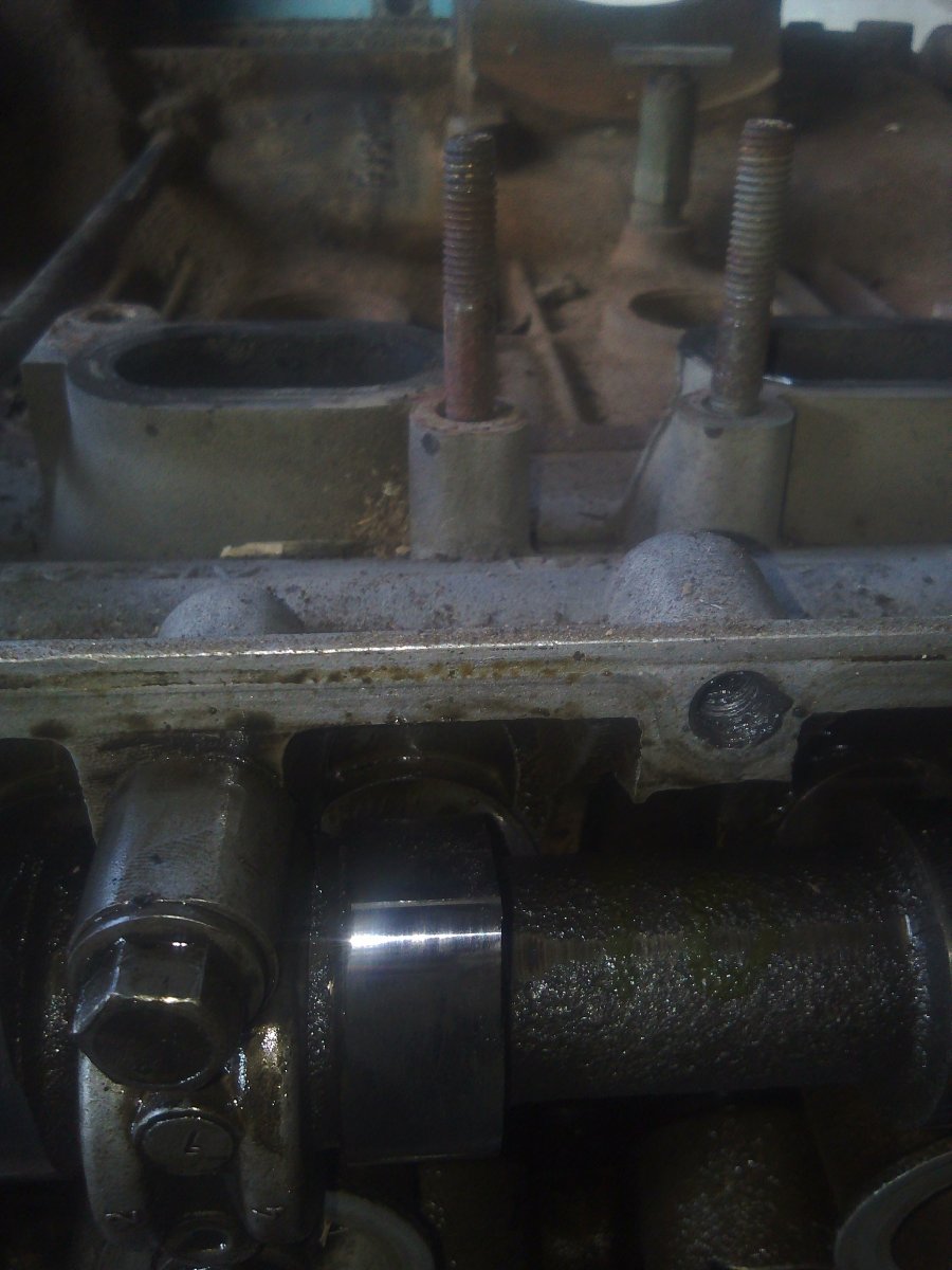

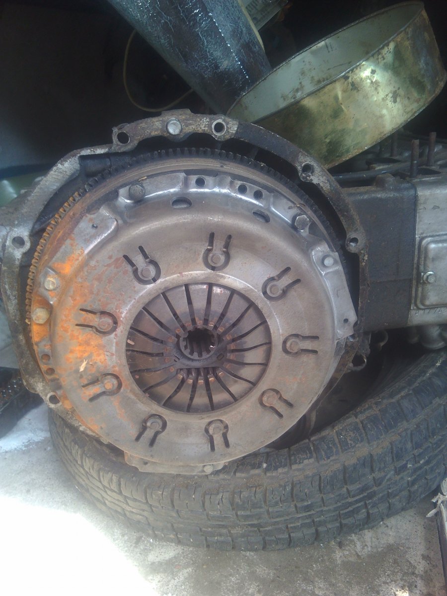

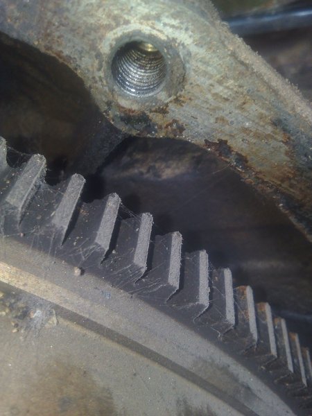

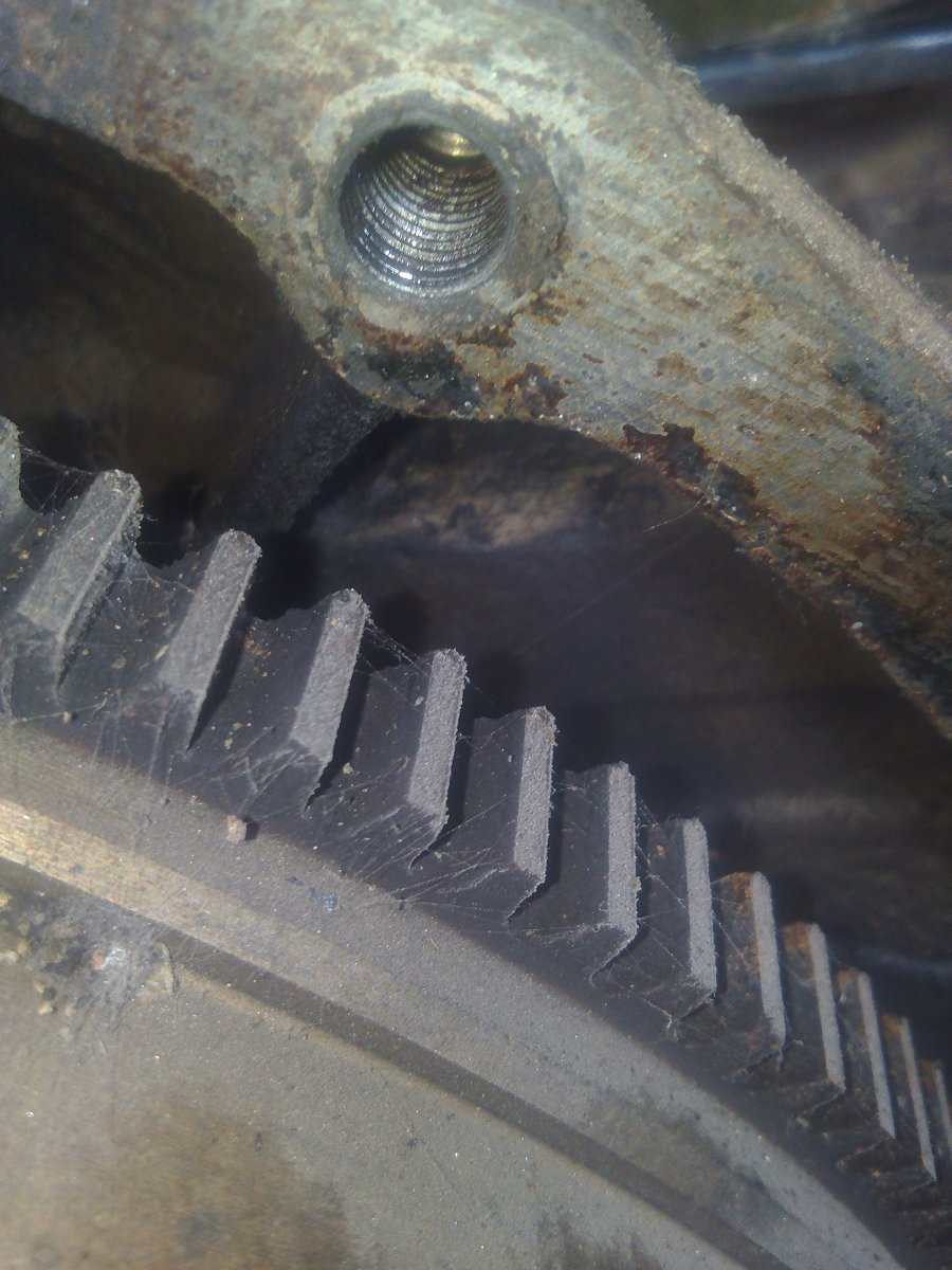

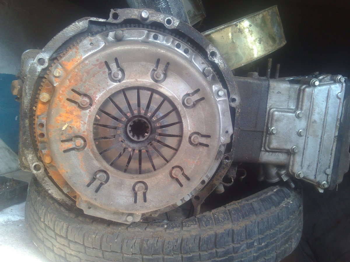

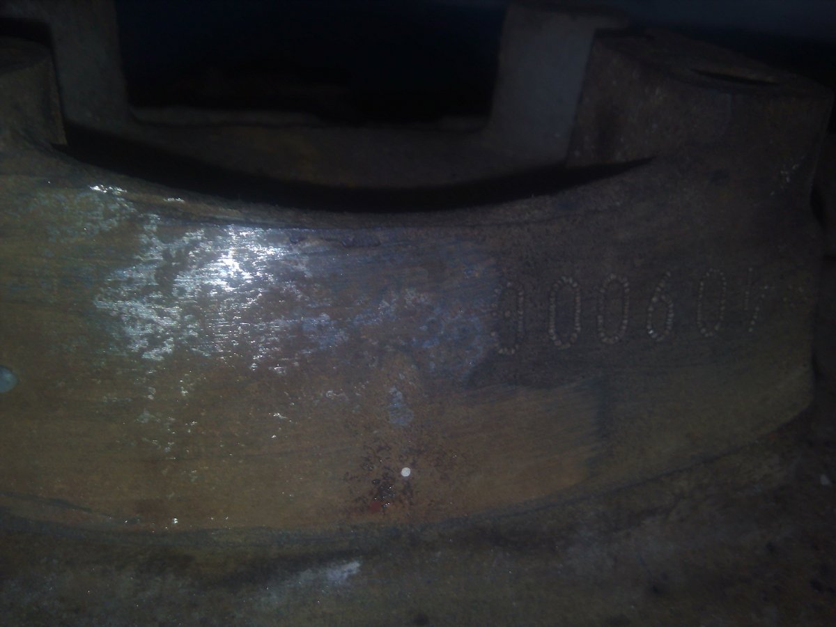

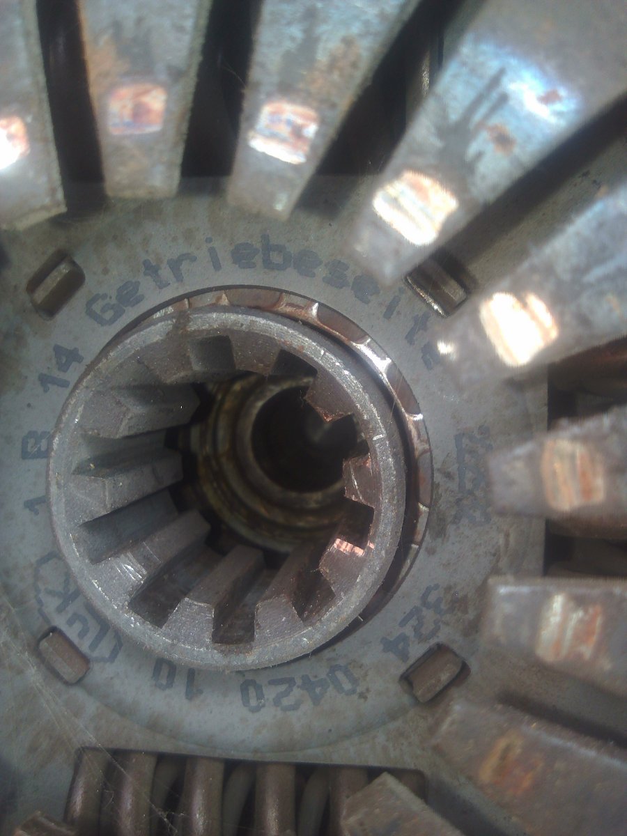

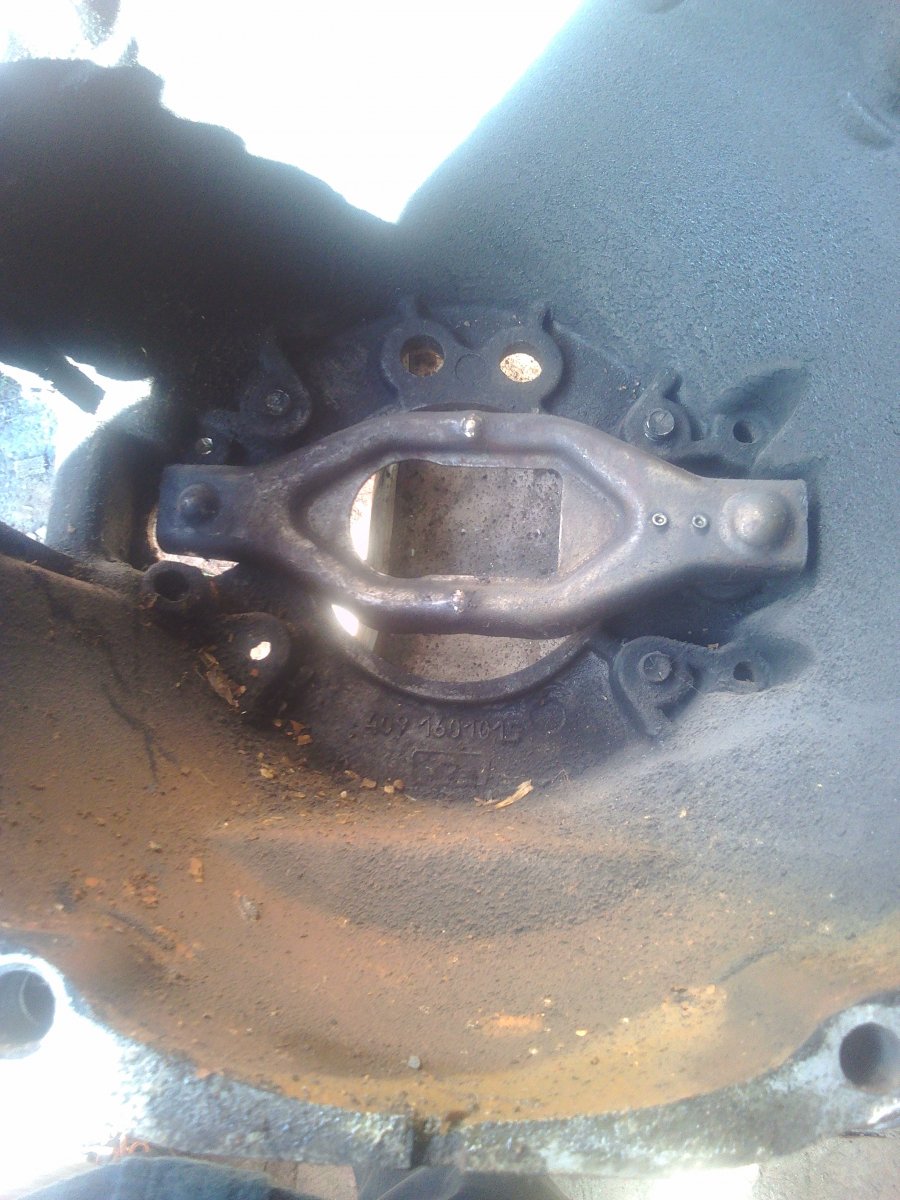

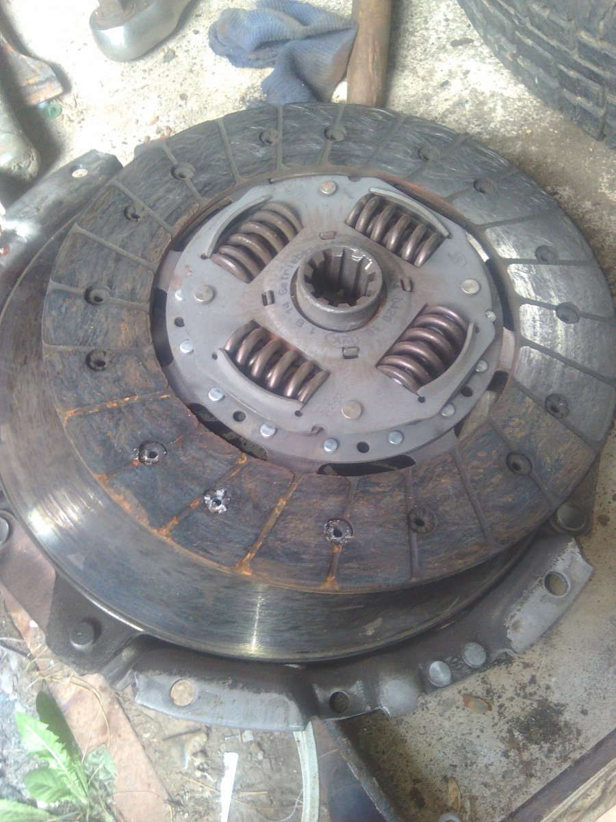

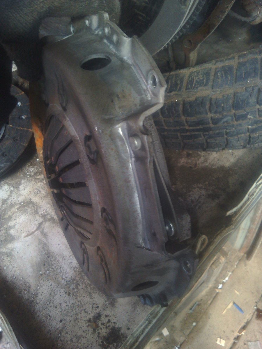

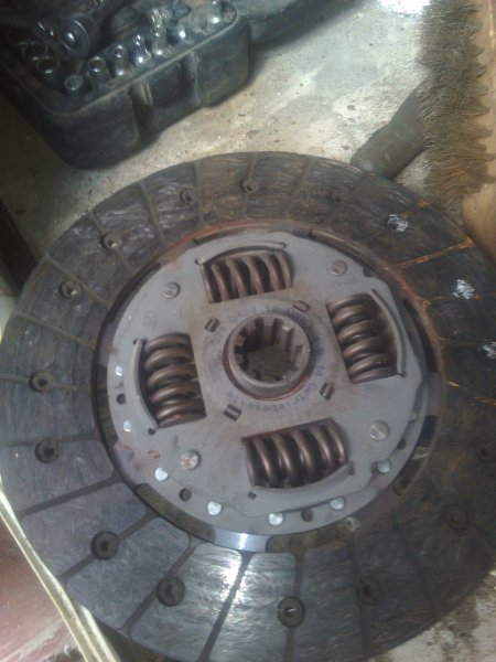

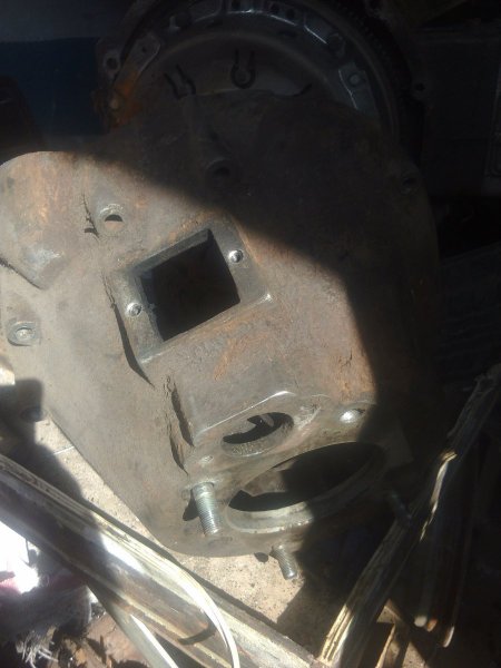

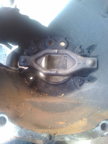

вилли 1 002 Опубликовано 4 сентября, 2019 (изменено) Разбираю в свободное время 409-й купленный на разборе с уазика ментовского списанного. Странный какой то номер у него - 409006,пытался оттереть ,но тщетно.Других цифер нет. Не могу разобраться как продолжить текст после фотографий ... Колокол от уазика,а вот сцепление Лук взаимозаменяемое ? И маховик?вообще без выработки.. цифры на блоке какие то Изменено 4 сентября, 2019 пользователем вилли Поделиться сообщением Ссылка на сообщение Поделиться на другие сайты
вилли 1 002 Опубликовано 4 сентября, 2019 16 минут назад, вилли сказал: Странный какой то номер у него Меня гнетут сомнения,а номер то можно продолжить и самому,с помощью набивания цифр... Поделиться сообщением Ссылка на сообщение Поделиться на другие сайты

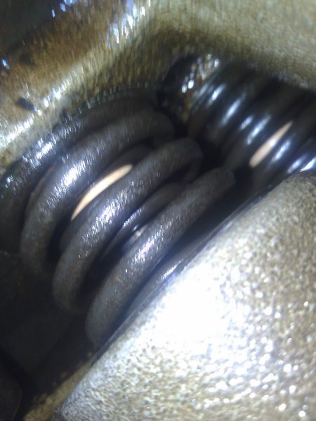

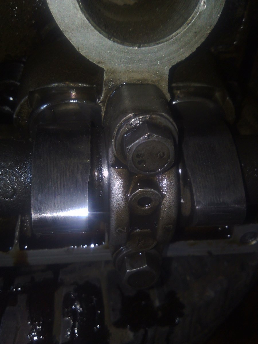

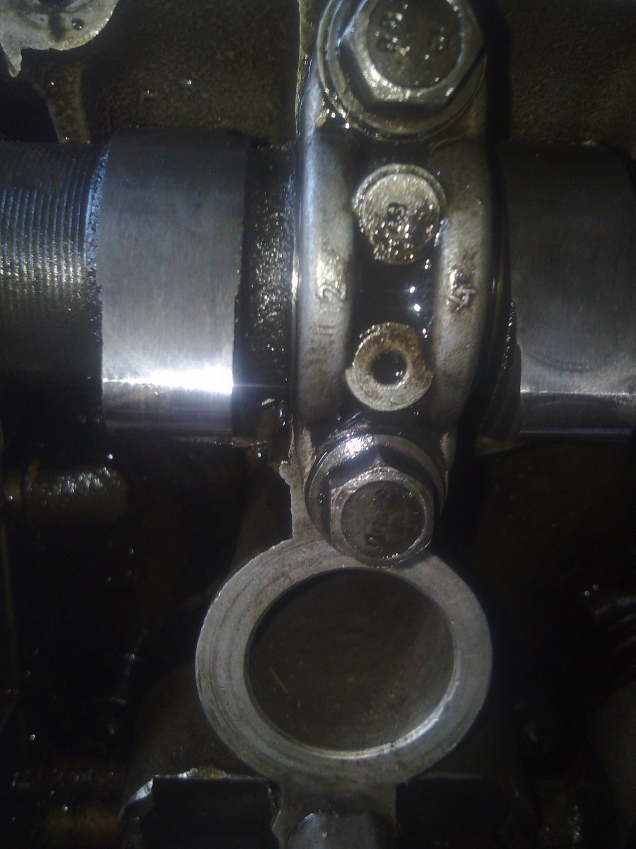

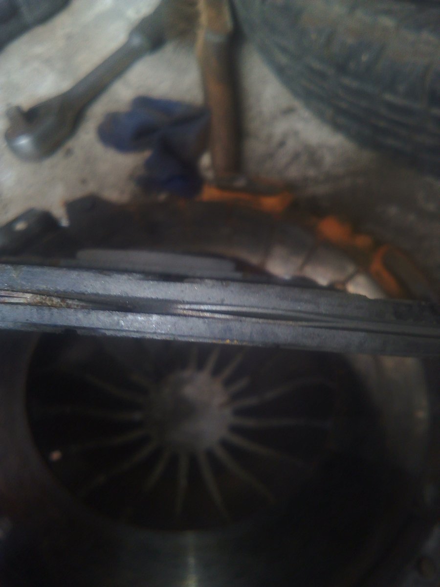

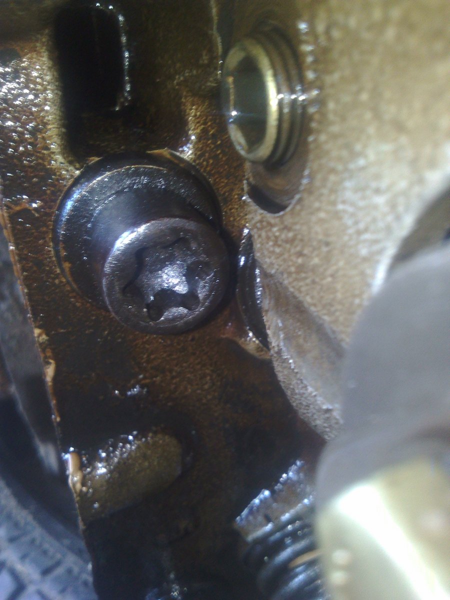

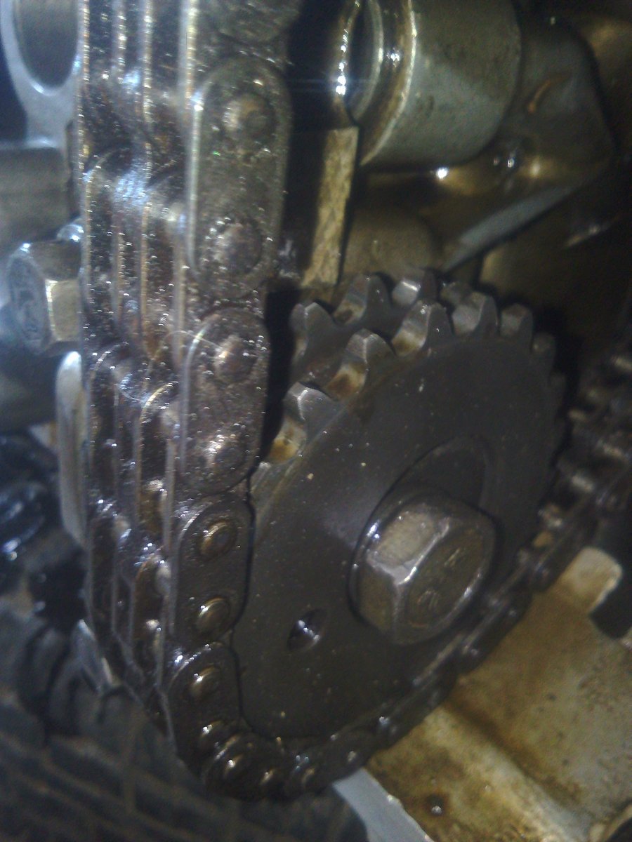

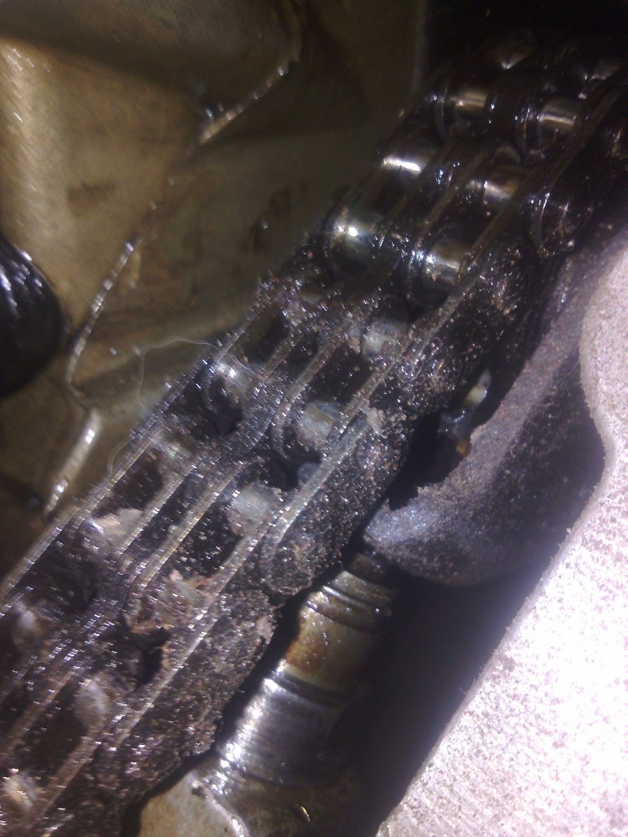

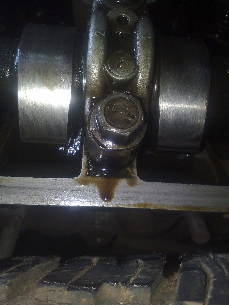

вилли 1 002 Опубликовано 4 сентября, 2019 (изменено) Цифры на блоке ,но не номер,а рядом с номером - вертикально - говорят о чем нибудь? Распред валы видимая часть без царапин Вот эти цифры говорят о чем нибудь? Цепи двойные,шестерни как новые,головка 5-и бугельная с двумя пружинами на гидрик.Нет бит торкс работа встала...что это за разветвитель масляного датчика? Изменено 4 сентября, 2019 пользователем вилли Поделиться сообщением Ссылка на сообщение Поделиться на другие сайты
lostmedia 367 Опубликовано 4 сентября, 2019 16 минут назад, вилли сказал: что это за разветвитель масляного датчика? Обычный тройник на лампочку и указатель давления масла. Поделиться сообщением Ссылка на сообщение Поделиться на другие сайты
вилли 1 002 Опубликовано 4 сентября, 2019 Вот такая вот башка,приготовлю ее для Евро-3 мотора Поделиться сообщением Ссылка на сообщение Поделиться на другие сайты
