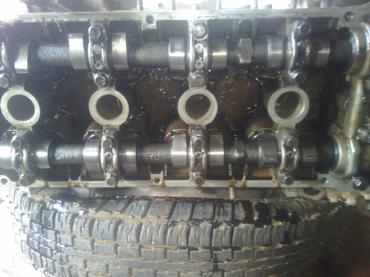

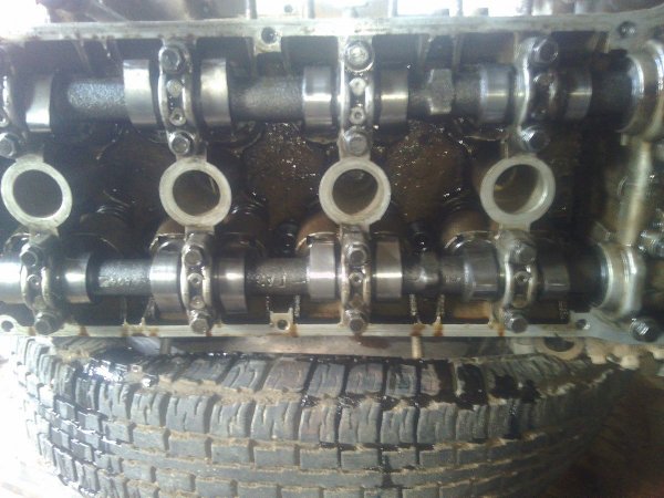

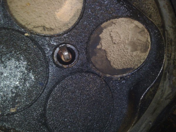

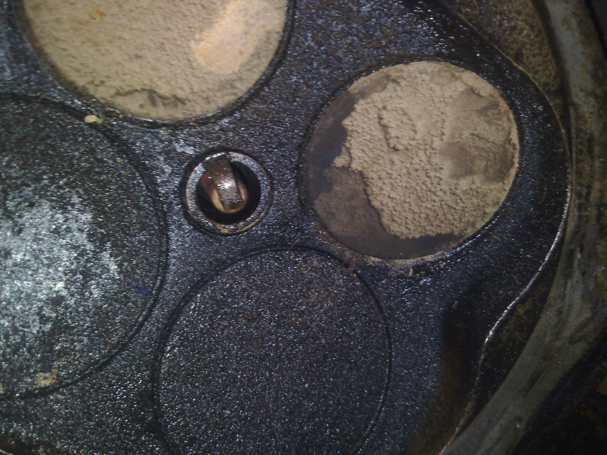

вилли 985 Опубликовано 9 сентября, 2019 по первой снятой крышке шатуна предположу что колено годное,что я и хотел от б/у движка. но масло там не менялось,а скорее всего доливалось.в поддоне маслянная тина.Вот как бываетВсе в лаке. Звездочки легко откручиваются головками из набора. Хорошо хоть насос работал (не забит) А вот распредвал первый кажется стукнул кто то Помпа принудиловка на удивление чисто крутится,посмотрел с завистью какие раньше крыльчатки литые были. Торксы только купил.Для откручивания головы нужна тонкая часть чтобы не менее 50 мм была. Поделиться сообщением Ссылка на сообщение Поделиться на другие сайты

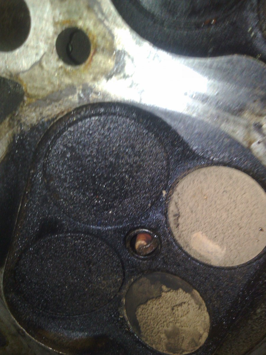

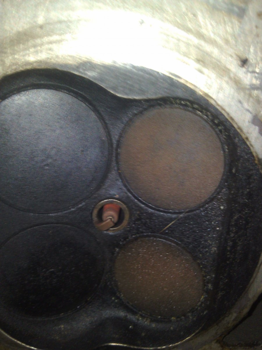

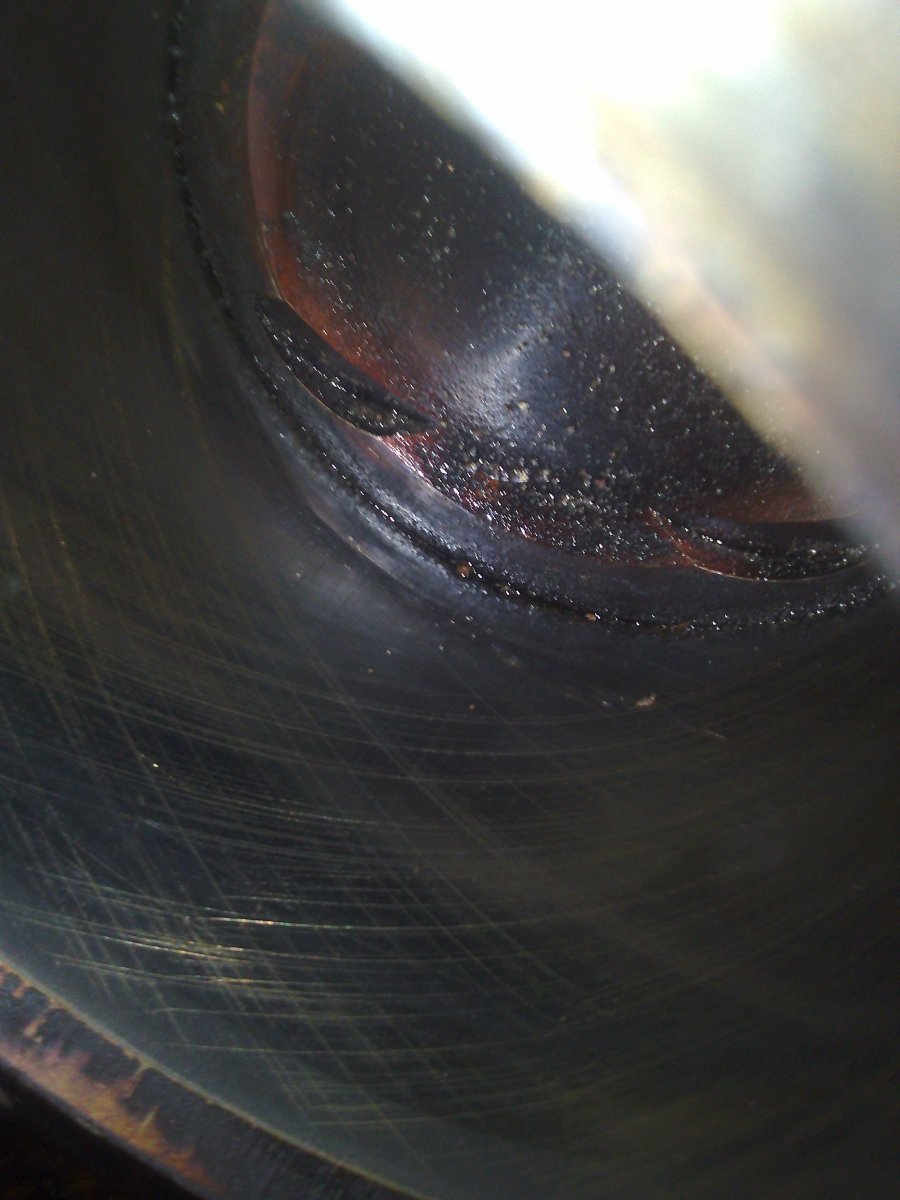

вилли 985 Опубликовано 9 сентября, 2019 Хон вроде целый.Поршни не шатаются.з Поделиться сообщением Ссылка на сообщение Поделиться на другие сайты

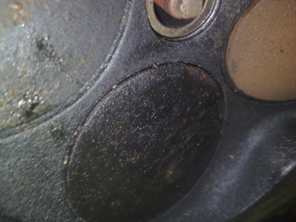

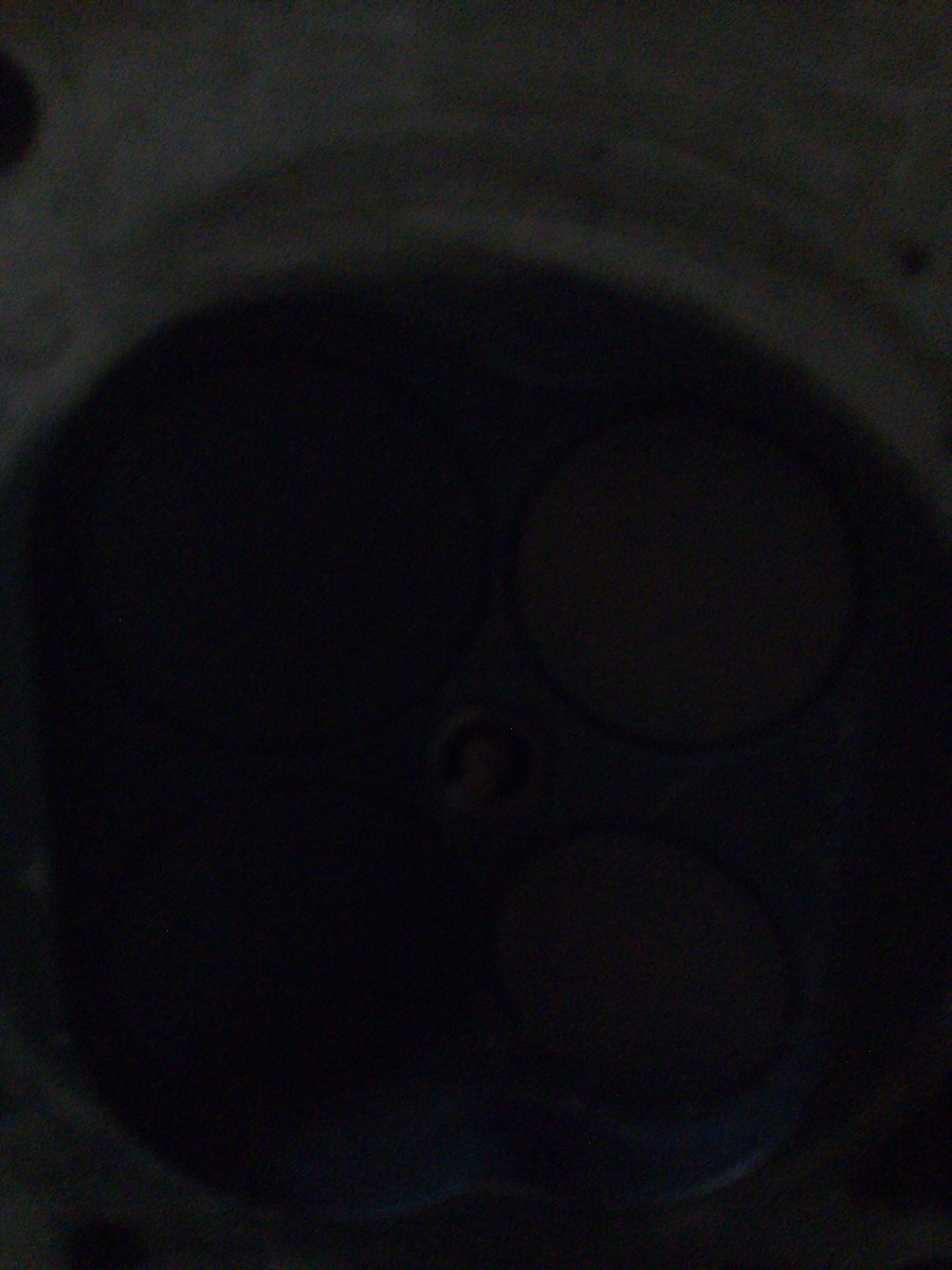

вилли 985 Опубликовано 9 сентября, 2019 На 4 цилиндре кокой то след,не ощущается пальцем.Кольцо поломанное ? Клапана не просажены,снаружи целые Поделиться сообщением Ссылка на сообщение Поделиться на другие сайты
Игорь 73 189 Опубликовано 9 сентября, 2019 Димексид на раз все отмывает В любой аптеке,хоть гель,холь раствор продается. Такое ощущение, что этот мотор масло не хило так потреблял. 1 Поделиться сообщением Ссылка на сообщение Поделиться на другие сайты
вилли 985 Опубликовано 9 сентября, 2019 10 минут назад, Игорь 73 сказал: Димексид на раз все отмывает В любой аптеке,хоть гель,холь раствор продается. Такое ощущение, что этот мотор масло не хило так потреблял. Стандартный ЗМЗ...с завода Поделиться сообщением Ссылка на сообщение Поделиться на другие сайты

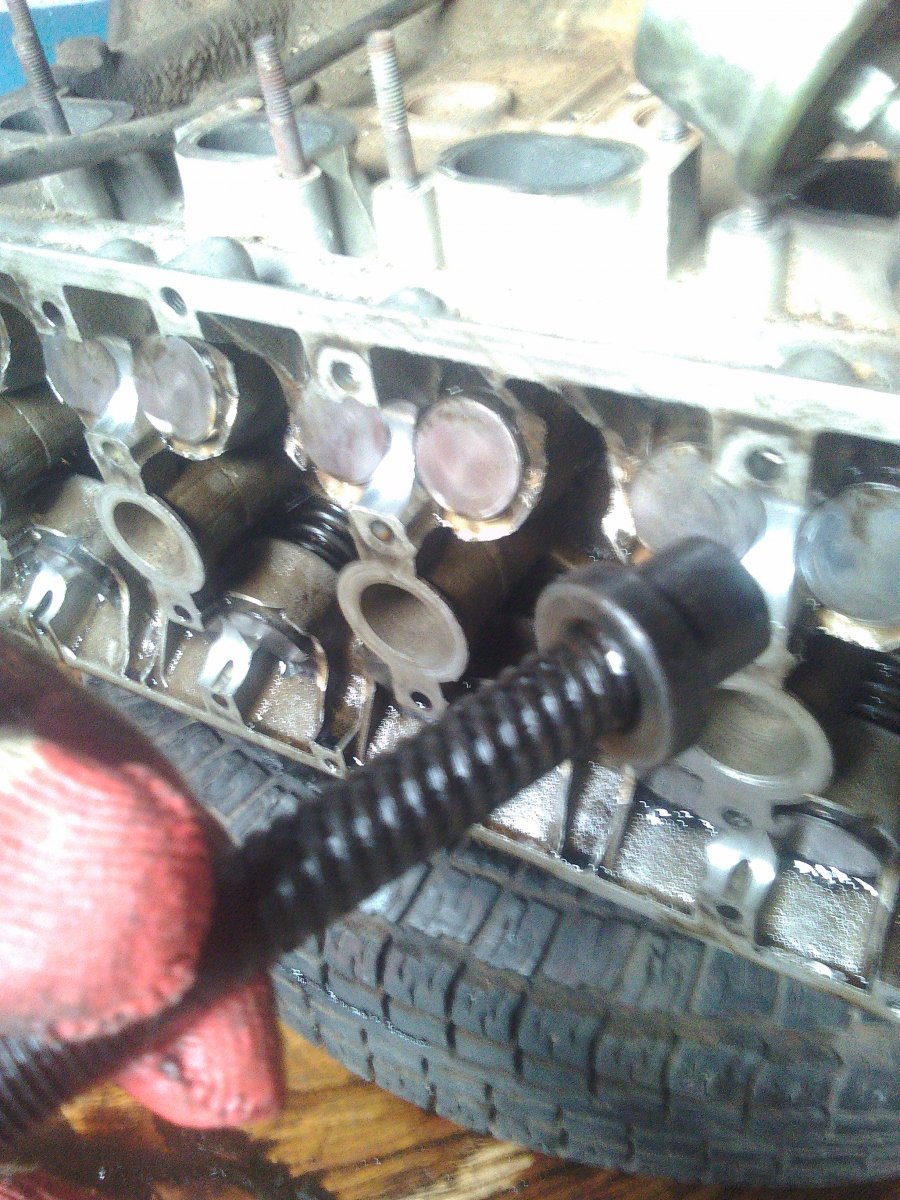

вилли 985 Опубликовано 9 сентября, 2019 Интересные болты нынче.Мало того что они под биты Торкс,еще и резьба + нарезка винтовая.Для предотвращения разрывов от попадания жидкостей в болтовые отверстия зимой видимо... Поделиться сообщением Ссылка на сообщение Поделиться на другие сайты
Игорь 73 189 Опубликовано 9 сентября, 2019 33 минуты назад, вилли сказал: Интересные болты нынче.Мало того что они под биты Торкс,еще и резьба + нарезка винтовая.Для предотвращения разрывов от попадания жидкостей в болтовые отверстия зимой видимо... Да эти болты всю жизнь такие, как 405 мотор увидел свет. Первый болт сквозной в масляные канал вворачивается для этого и сделали винт. На 406 блоке такого не увидите.Что торкс , что шестигранник - эти болты вворачивается и выворачиваются ключом Т60 " торкс". Не верите - проверьте. Заодно 180 рублей съэконимите на ключе. Поделиться сообщением Ссылка на сообщение Поделиться на другие сайты
Crady 8 672 Опубликовано 9 сентября, 2019 50 минут назад, вилли сказал: Интересные болты нынче. они там такие с первых вариантов 40524 были,они ещё и длинней чем на Е2 Поделиться сообщением Ссылка на сообщение Поделиться на другие сайты
