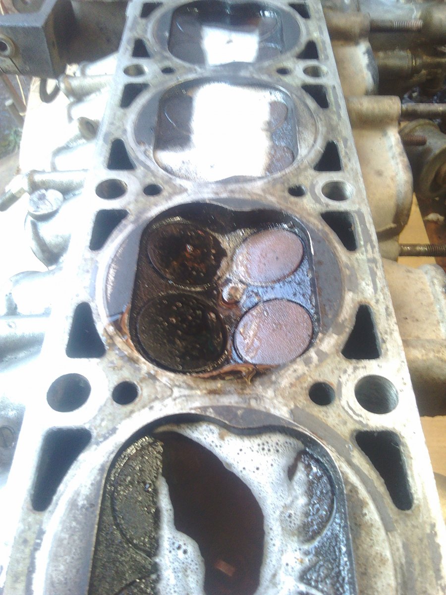

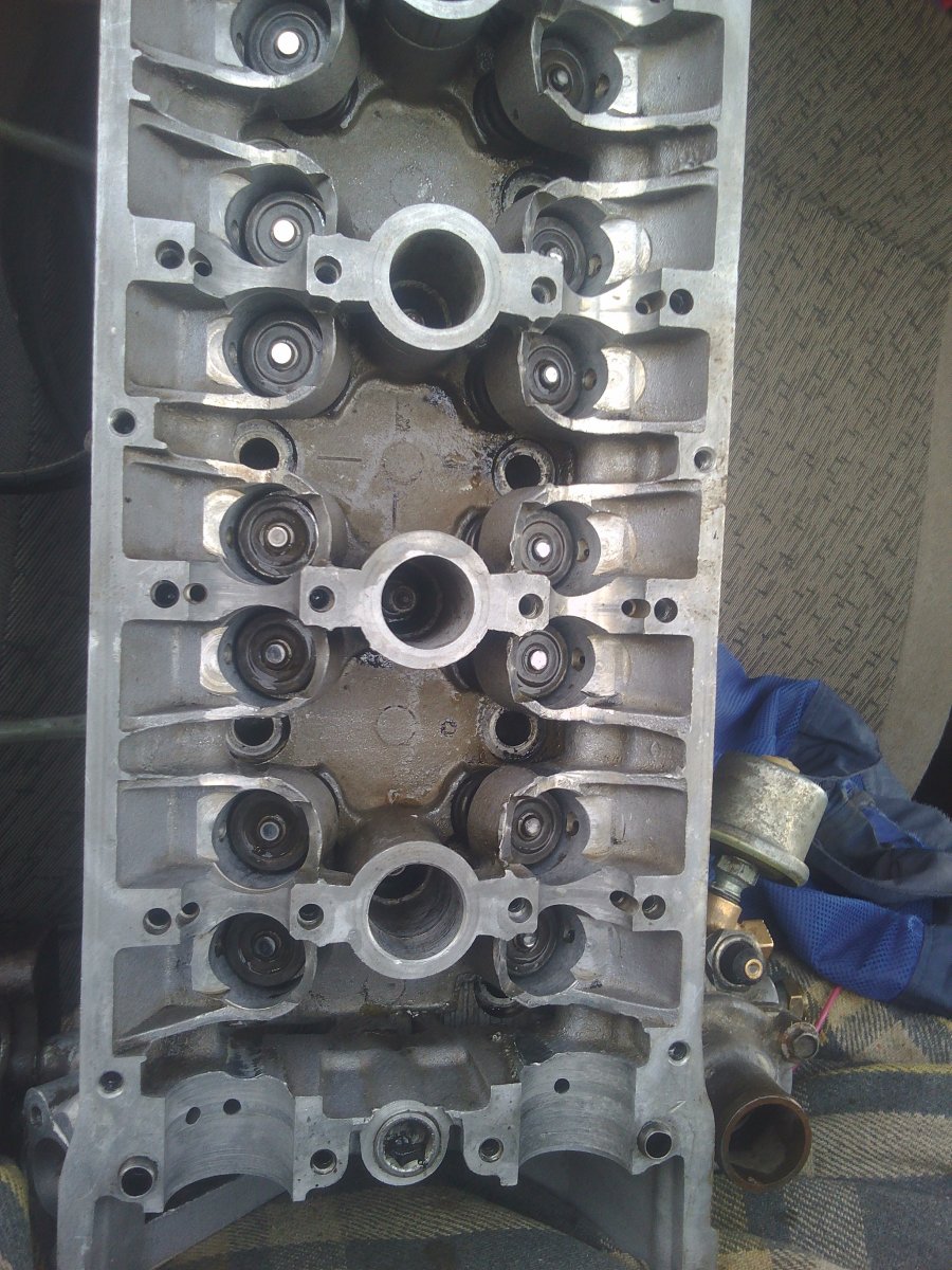

Маркич 708 Опубликовано 10 сентября, 2019 @вилли может показалось: между выпускными сёдлами трещина? Поделиться сообщением Ссылка на сообщение Поделиться на другие сайты

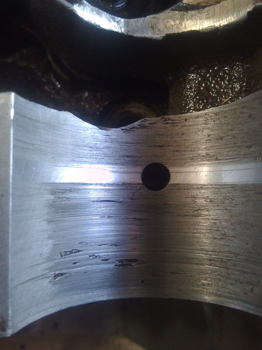

вилли 989 Опубликовано 11 сентября, 2019 21 час назад, Маркич сказал: @вилли может показалось: между выпускными сёдлами трещина? Показалось.Но седла действительно уставшие.Менять? Пастель распредвала то же не фонтан... Поделиться сообщением Ссылка на сообщение Поделиться на другие сайты
Татарин 7 741 Опубликовано 11 сентября, 2019 21 минуту назад, вилли сказал: Показалось.Но седла действительно уставшие.Менять? Чего менять-то сразу? Промерь сначала.Может там ещё шмыгать и шмыгать. Поделиться сообщением Ссылка на сообщение Поделиться на другие сайты

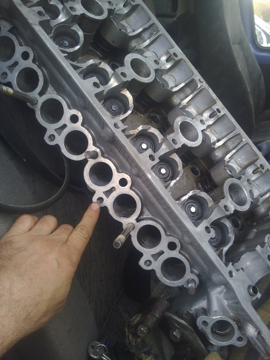

вилли 989 Опубликовано 12 сентября, 2019 Вот эти отверстия глушить надо для евро 3 ? Собираюсь резьбу нарезать,да болт под шестигранник коротенький ввентить с герметиком. Запросто химоза для моек справляется с грязью двигателя.Просто набрызгал ,подождал 15 м. ,и смыл мойкой высокого давления Поделиться сообщением Ссылка на сообщение Поделиться на другие сайты

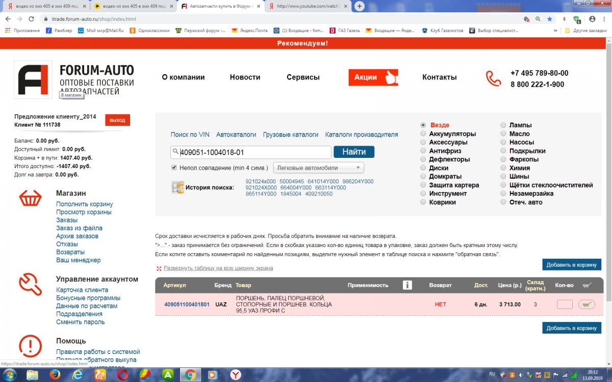

вилли 989 Опубликовано 13 сентября, 2019 В 12.09.2019 в 16:14, вилли сказал: Вот эти отверстия глушить надо для евро 3 ? Так надо отверстия глушить,или они и так перекрываются бабышками рессивера ? В 11.09.2019 в 21:43, gazelist56 сказал: про кованые поршни под газ (метан или пропан) не думал? Нашел корейские Видео о них.Вкратце поршни сразу для пропана с меньшей лужей.От ЗМЗ-про,вместе с кольцами и пальцем. Вот только как с шатуном быть,перефтуливать по пальцу.. Поделиться сообщением Ссылка на сообщение Поделиться на другие сайты
Crady 8 673 Опубликовано 13 сентября, 2019 Только что, вилли сказал: Так надо отверстия глушить,или они и так перекрываются бабышками рессивера ? глуши. 1 Поделиться сообщением Ссылка на сообщение Поделиться на другие сайты

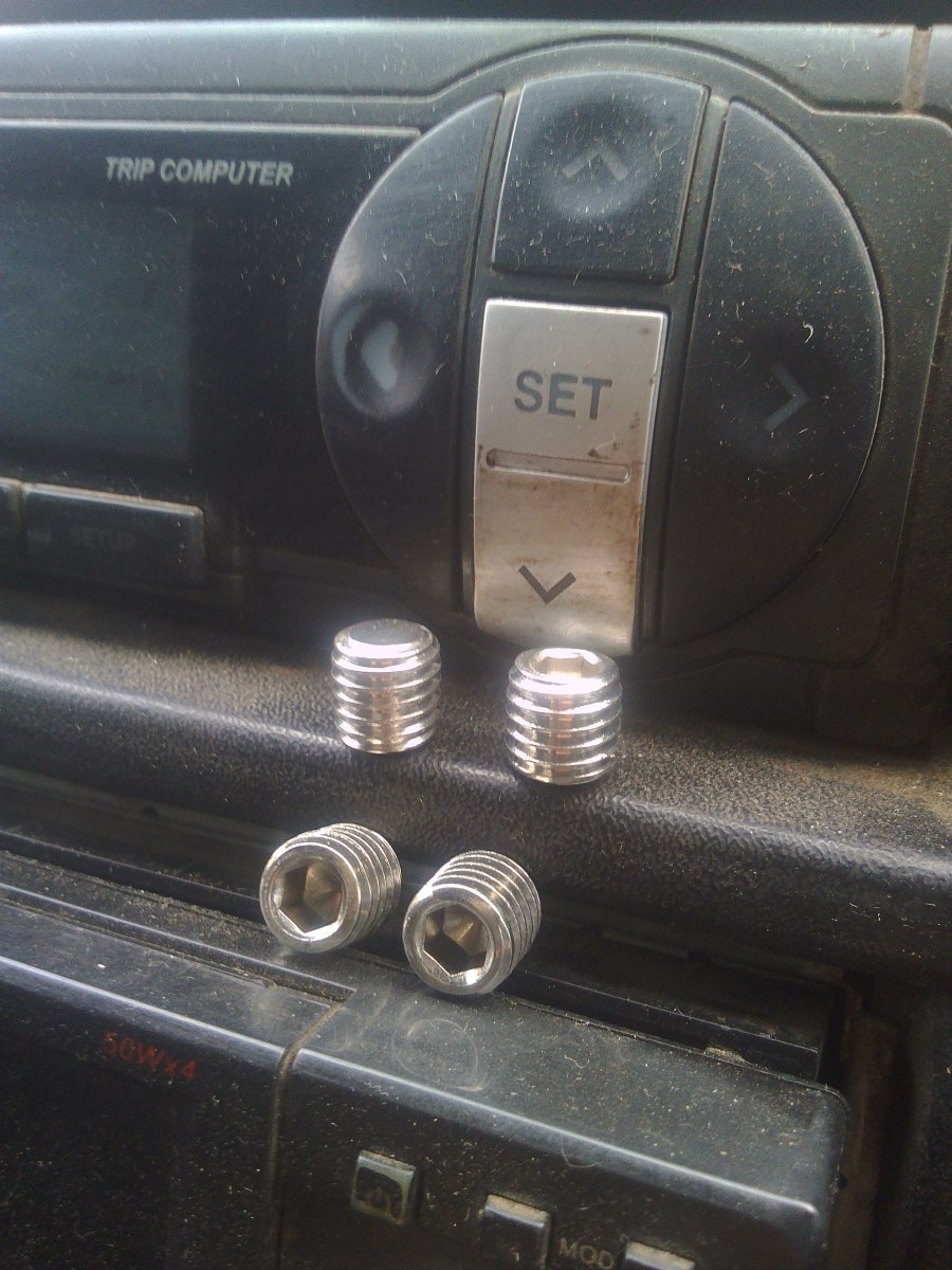

вилли 989 Опубликовано 3 октября, 2019 В 13.09.2019 в 19:50, Crady сказал: глуши. вот такие пойдут? Надо место под шестигр.замазыватть или и так пойдёт? Поделиться сообщением Ссылка на сообщение Поделиться на другие сайты
Crady 8 673 Опубликовано 3 октября, 2019 1 минуту назад, вилли сказал: шестигр.замазыватть или и так пойдёт? резьбу на герметик,любой резьбовой. 1 Поделиться сообщением Ссылка на сообщение Поделиться на другие сайты

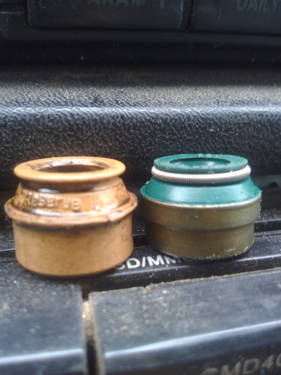

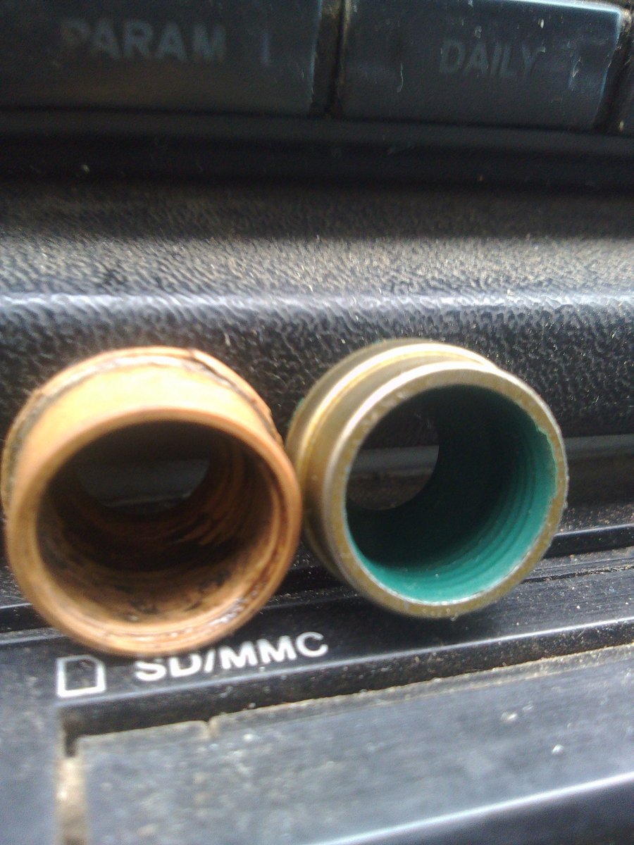

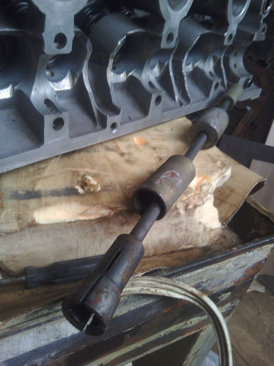

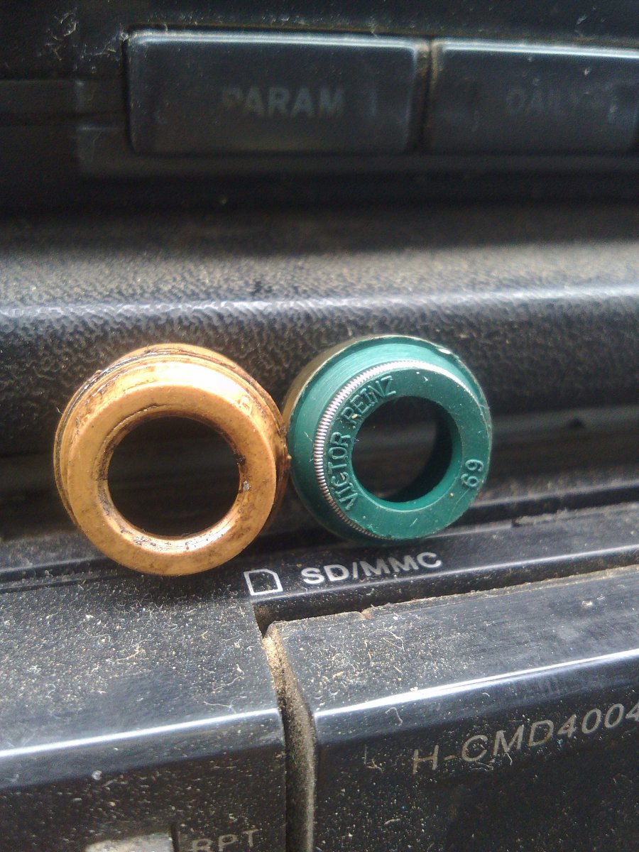

вилли 989 Опубликовано 9 октября, 2019 А этой штукой снимаются колпачки м/с. А виктор рейнц колпачки получше наших смотрятся И каемки предотвращающие снятие Ну и вопще посолиднее что ли. Клапана нужно шлифануть в дрели,что бы ободрать кантики ненужные...Только после притирать. Не пойму только сколько с поршней 409 евро-2 стачивать нужно,и можно ли с 1 прокладкой металл. это замутить? Поделиться сообщением Ссылка на сообщение Поделиться на другие сайты
Вовик 872 Опубликовано 9 октября, 2019 Я ставил рейнц,нормально ходили. Зачем поршни стачивать собрался? Поделиться сообщением Ссылка на сообщение Поделиться на другие сайты
Игорь 73 189 Опубликовано 9 октября, 2019 9 минут назад, Вовик сказал: Я ставил рейнц,нормально ходили. Зачем поршни стачивать собрался? Иначе с одной прокладкой евро 3 поршня евро 2 об башку стучать будут. Только точить поршня - это быстрый путь к замене поршневой. Поделиться сообщением Ссылка на сообщение Поделиться на другие сайты
Вовик 872 Опубликовано 9 октября, 2019 9 минут назад, Игорь 73 сказал: Иначе с одной прокладкой евро 3 поршня евро 2 об башку стучать будут. Только точить поршня - это быстрый путь к замене поршневой. Мерить выступание надо,у меня на двух моторах не торчали.Собирал Е-2 поршни с одной Е-3 прокладкой. Поделиться сообщением Ссылка на сообщение Поделиться на другие сайты
вилли 989 Опубликовано 10 октября, 2019 10 часов назад, Вовик сказал: Зачем поршни стачивать собрался 405-й с коленом 409-го собирать буду при следущей капиталке. 9 часов назад, Игорь 73 сказал: быстрый путь к замене поршневой. Так их не полностью точат,есть вариант просто с краю обточить Поделиться сообщением Ссылка на сообщение Поделиться на другие сайты
