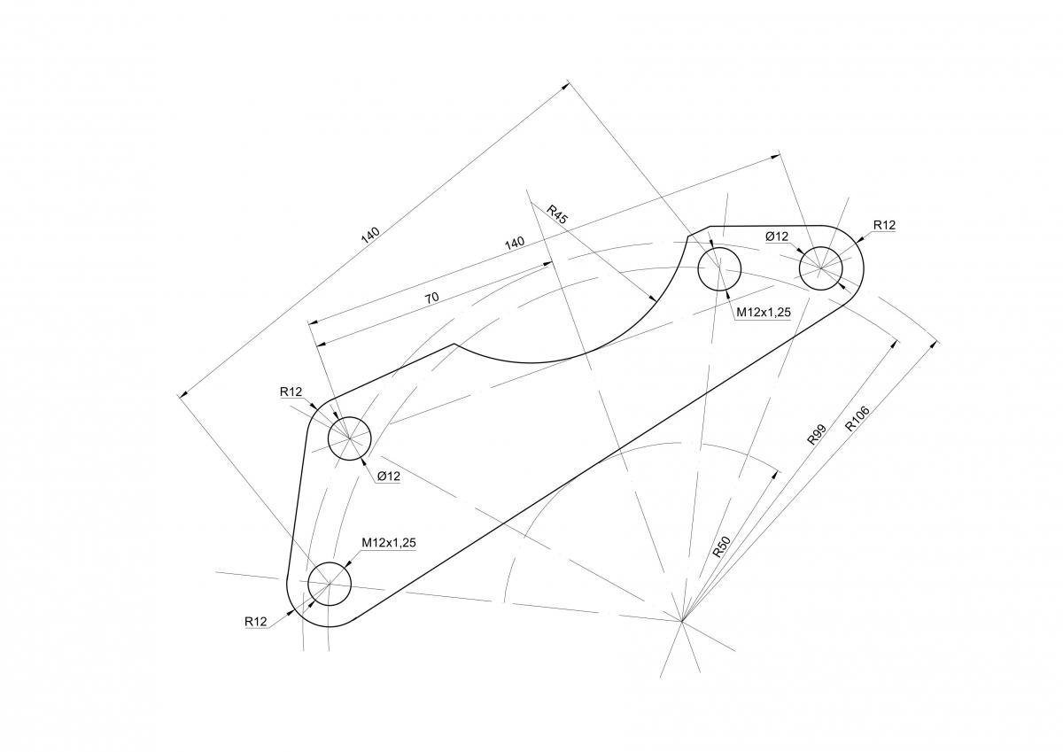

Кирилл 871 Опубликовано 14 мая, 2014 Вал после отрезания от трубы :) нужно проточить ибо внутренний диаметр трубы станет меньше. Фото пластины моё как раз, чертёж я строил несколько проще, без всяких "градусных величин". Поделиться сообщением Ссылка на сообщение Поделиться на другие сайты

Кирилл 871 Опубликовано 14 мая, 2014 Вот первая фаза построения чертежа, две большие линии это виртуальный кулак, маленькая, ось для построения первого отверстия тормозного суппорта. на маленькой отмечаем радиус 106 мм от него 140мм на этом же радиусе отмечаем второе отверстие суппорта. на этой же линии по середине строим перпендикуляр и чертим радиус 45мм Отрисовываем вокруг отверстий 15-ти миллиметровые радиусы будущего контура детали, радиус 50мм это выступ на кулаке, может помешать если без шайб собирать придётся. Главное не перепутать где отверстия с резьбой, а где без. И при сборке нужно будет подточить пластину чтоб тормозной суппорт плотно прилёг. 2 Поделиться сообщением Ссылка на сообщение Поделиться на другие сайты

Johnny 30 Опубликовано 14 мая, 2014 Вот первая фаза построения чертежа, две большие линии это виртуальный кулак, маленькая, ось для построения первого отверстия тормозного суппорта. на маленькой отмечаем радиус 106 мм от него 140мм на этом же радиусе отмечаем второе отверстие суппорта.на этой же линии по середине строим перпендикуляр и чертим радиус 45мм Отрисовываем вокруг отверстий 15-ти миллиметровые радиусы будущего контура детали, радиус 50мм это выступ на кулаке, может помешать если без шайб собирать придётся. Главное не перепутать где отверстия с резьбой, а где без. И при сборке нужно будет подточить пластину чтоб тормозной суппорт плотно прилёг.ок, спасибо понял, завтра подправлю тот и скину Поделиться сообщением Ссылка на сообщение Поделиться на другие сайты
рома 372 31 Опубликовано 14 мая, 2014 вал обрезать! и зделать вверху выемку под клин под рулем которыйда и шланг гур это от насоса?Вал режешь по середине.ок, спасибо понял, завтра подправлю тот и скинуУ меня у токаря лежа готовые переходные пластины.3 рубля просит.Хотя жертежи мои Поделиться сообщением Ссылка на сообщение Поделиться на другие сайты

Кирилл 871 Опубликовано 14 мая, 2014 а млин стержень вынимаю !!! трубу опиливаю стержень вставляю и пашол варить?У меня труба была расточена под кусок вала, когда отрезал трубу, отверстие стало меньше ( 16,5 мм) пришлось вал протачивать. Отрезал 90мм, вначале темы указано было. Поделиться сообщением Ссылка на сообщение Поделиться на другие сайты
Кирилл 871 Опубликовано 14 мая, 2014 Да, ещё кулак в верхней бобышке придётся подточить чтобы тормозной цилиндр не упёрся в него. Вот этот выступ который из контура пластины торчит. Поделиться сообщением Ссылка на сообщение Поделиться на другие сайты
Johnny 30 Опубликовано 15 мая, 2014 (изменено) Подправил, чутка уменьшил радиусы скругления, думаю не критично для такой толщины, зато металла меньше. Изменено 15 мая, 2014 пользователем Johnny Поделиться сообщением Ссылка на сообщение Поделиться на другие сайты

Кирилл 871 Опубликовано 15 мая, 2014 (изменено) Пластину и потоньше можно сделать, 14-16 мм, толщину нужную добрать приваренными втулками у отверстий.Вал от бизнеса без продольной регулировки руля, я общую длинну вала не мерял.Пластину то прям в производство запускать можно, ладная вышла! Изменено 15 мая, 2014 пользователем Кирилл Поделиться сообщением Ссылка на сообщение Поделиться на другие сайты
