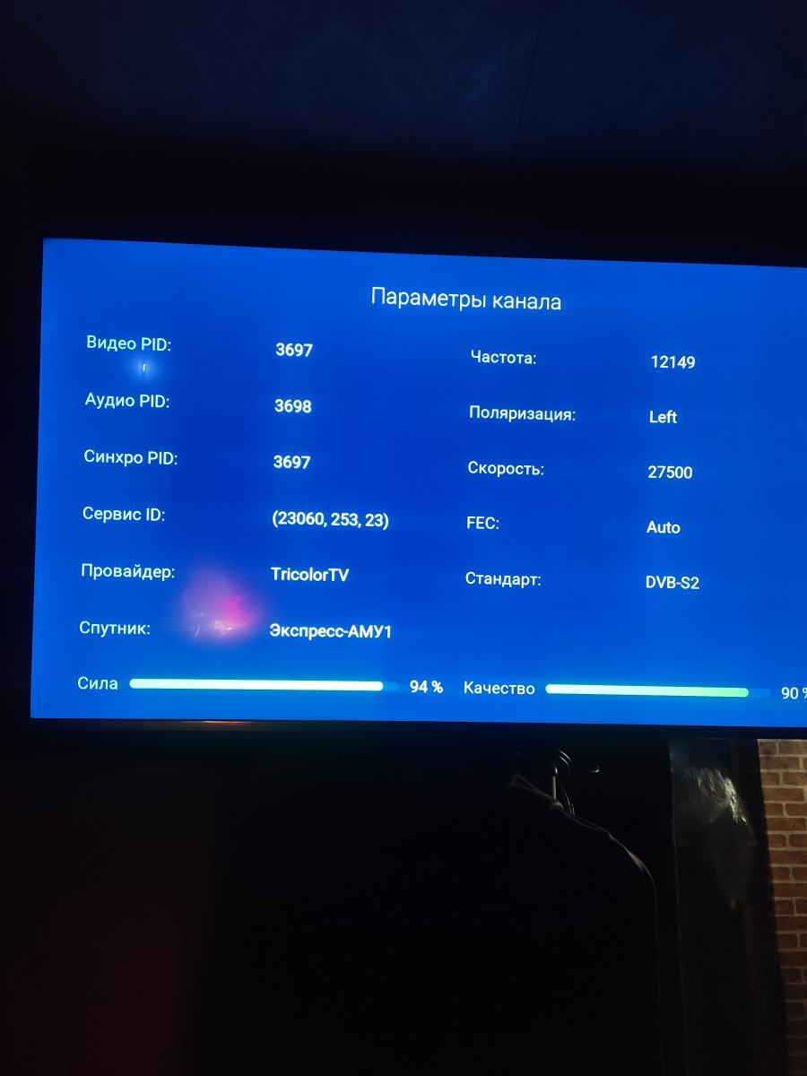

Алексей Ф. 10 687 Опубликовано 6 марта Приехал в деревню, повернул антенну на 36Е. Пищалку не найти, настраивал с помощью дочки у ТВ через голосовую связь от Макса)) Потом просканировал каналы, поменял в ЛК спутник на Триколор Центр и заработало после передергивания модуля в ресивере.. Пускай теперь дочка сортирует каналы бабушке. А вот за Уралом людям веселее, будут ждать теперь перехода на 75Е, если это не блеф и закупать антенны 90см на замену 60см. 1 Поделиться сообщением Ссылка на сообщение Поделиться на другие сайты

48rus 42 Опубликовано 19 марта Чтобы узнать в триколоре с какого спутника принимается сигнал надо на пульте нажать красную и синюю кнопки. Поделиться сообщением Ссылка на сообщение Поделиться на другие сайты
