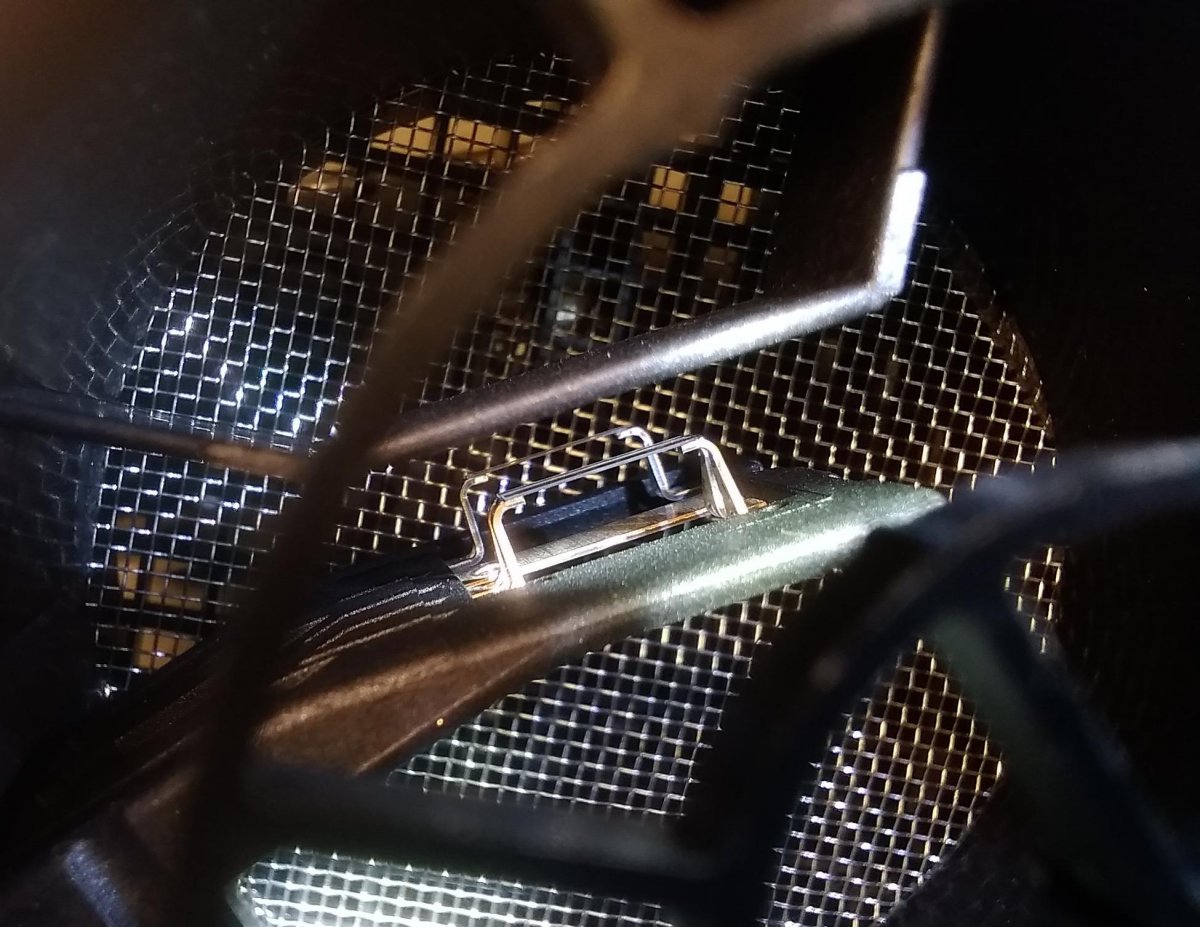

cxem 118 Опубликовано 5 марта, 2023 (изменено) воздух на ХХ(850) - 14 УОЗ на ХХ(850) - от 5 до 12 градусов ДМРВ Siemens 20.3855 - промыть спиртом из шприца(акуратно, пластинки хрупкие) Изменено 5 марта, 2023 пользователем cxem 1 Поделиться сообщением Ссылка на сообщение Поделиться на другие сайты

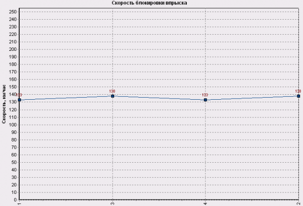

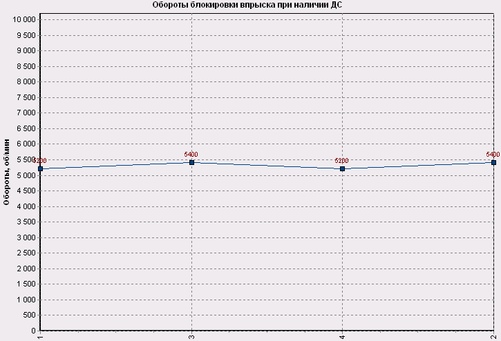

cxem 118 Опубликовано 10 марта, 2023 (изменено) На ходу надо писать LOG и там смотреть отсечка на стандартной прошивке: Изменено 10 марта, 2023 пользователем cxem Поделиться сообщением Ссылка на сообщение Поделиться на другие сайты
