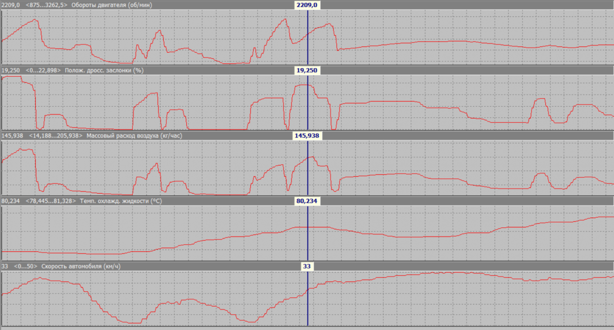

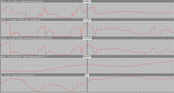

cxem 120 Опубликовано 11 марта, 2023 ДС - скорость завышает ДД - УОЗ занижает Поделиться сообщением Ссылка на сообщение Поделиться на другие сайты

cxem 120 Опубликовано 11 марта, 2023 Log МИКАС-11 УАЗ-469 Поделиться сообщением Ссылка на сообщение Поделиться на другие сайты
Anton.useev 2 Опубликовано 11 марта, 2023 6 часов назад, cxem сказал: Log МИКАС-11 УАЗ-469 Завтра попробую снять Поделиться сообщением Ссылка на сообщение Поделиться на другие сайты

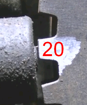

Anton.useev 2 Опубликовано 13 марта, 2023 Сейчас выставлял по 20 зубу. Вставил в 1 цилиндр трубку. Почему то вмт где то не доходя 19 зуб. Может такое быть? Поделиться сообщением Ссылка на сообщение Поделиться на другие сайты
Игорь85 783 Опубликовано 13 марта, 2023 6 минут назад, Anton.useev сказал: Сейчас выставлял по 20 зубу. Вставил в 1 цилиндр трубку. Почему то вмт где то не доходя 19 зуб. Может такое быть? А какая разница, доходит или нет. Выставляй вмт и выставляй фазы. Что бы метка не убегал, я заворачиваю длинный болт во второй цылиндр. Вместо свечки. Поделиться сообщением Ссылка на сообщение Поделиться на другие сайты
Anton.useev 2 Опубликовано 13 марта, 2023 Какой длинны болт? Поделиться сообщением Ссылка на сообщение Поделиться на другие сайты

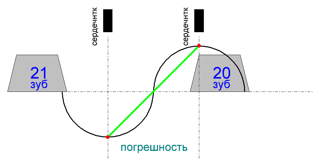

cxem 120 Опубликовано 13 марта, 2023 Примерно так работает 20-зуб Поделиться сообщением Ссылка на сообщение Поделиться на другие сайты
Игорь85 783 Опубликовано 13 марта, 2023 1 минуту назад, Anton.useev сказал: Какой длинны болт? Щас сказать не могу. Поршен второго цилиндра в низу, померь штангелем, вот тебе и размер. Поделиться сообщением Ссылка на сообщение Поделиться на другие сайты
Anton.useev 2 Опубликовано 13 марта, 2023 10 минут назад, cxem сказал: Примерно так работает 20-зуб Так у меня вроде как наоборот не доходит 6 минут назад, Игорь85 сказал: Щас сказать не могу. Поршен второго цилиндра в низу, померь штангелем, вот тебе и размер. Так и сделаю Поделиться сообщением Ссылка на сообщение Поделиться на другие сайты
