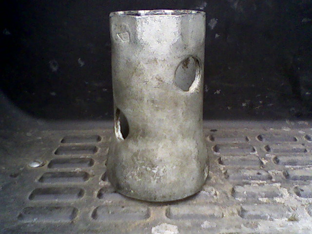

Кстати у кого есть ключ для задних ступиц сфоткайте пожалста, чтоб на заказ сделать, а то у нас в продаже таких нету :(
У меня такой.50 -на передок,62- на задок.Орудовать можно без снятия спарки.

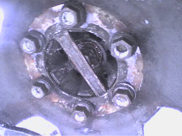

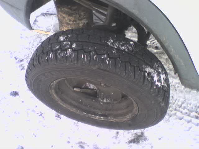

cricket
по поводу передних ступиц- ремонт в дороге. может кому то пригодиться!!!! киселенки ,хз сколько от москвы (кто ходит москва-питер ,знают) ...что то не понравился звук с водительской стороны в передне ступице.короче меньше писанины -больше дела!!! Если при попытке снять переднюю ступицу наружний подшипник не слушается руководства по эксплуатации и ремонту. и не собирается слезать сам делаем так:
вопросы???
