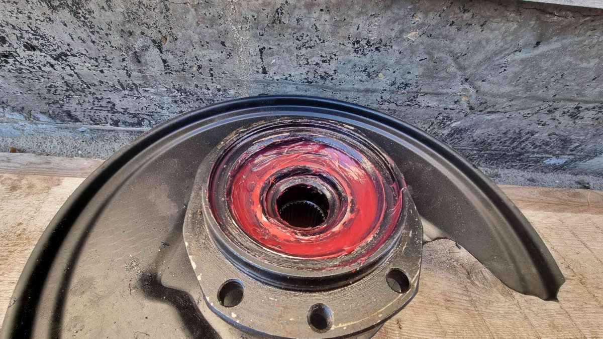

PanDiman 2 168 Опубликовано 22 июля Мне понравилась смазка ВМПавто Рубин, она красного цвета. После красной смазки, подшипник "сухой", а после синего все равно присутствует влага немного 1 2 Поделиться сообщением Ссылка на сообщение Поделиться на другие сайты

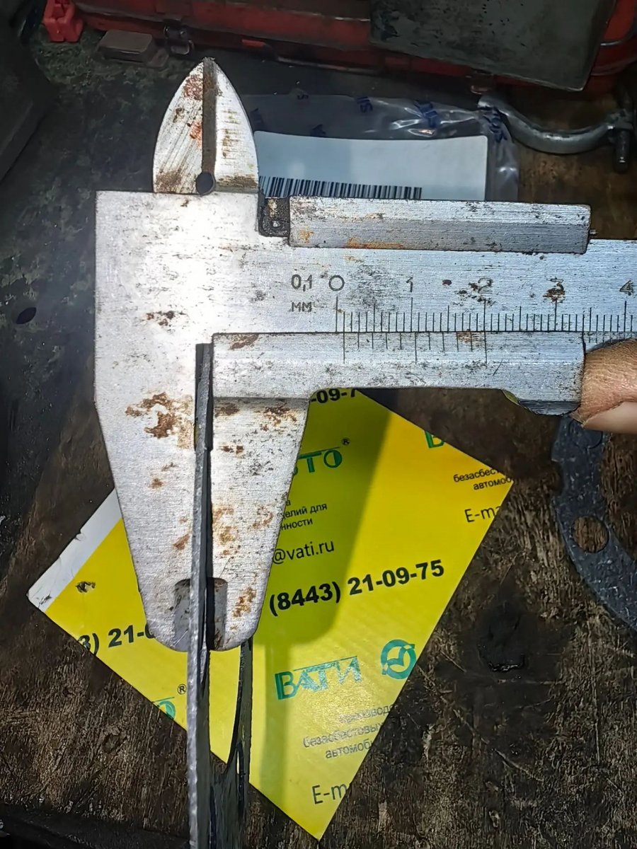

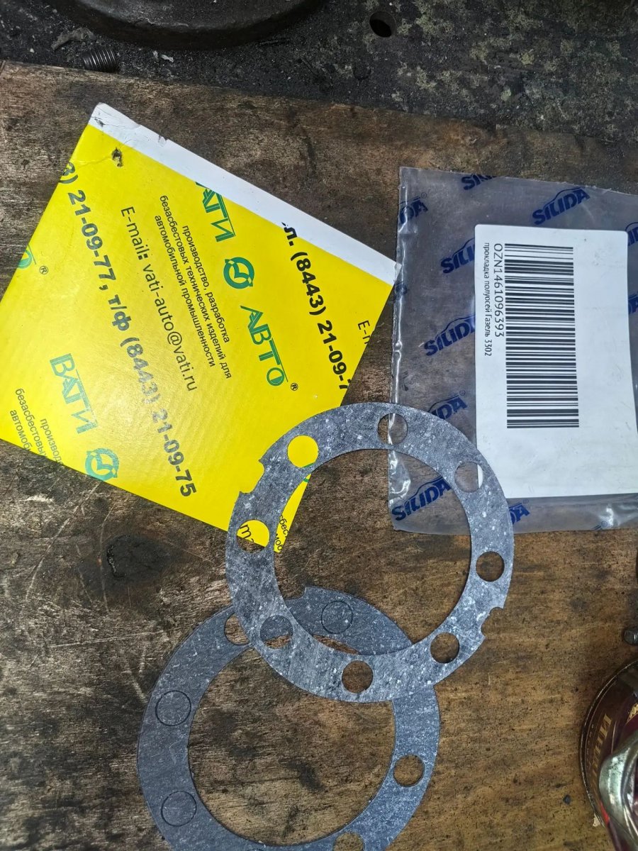

Андрюха73rus 1 118 Опубликовано 22 июля Прокладка полуоси толстая ,вати авто , не то что в магазине бумага у нас . 1 Поделиться сообщением Ссылка на сообщение Поделиться на другие сайты
