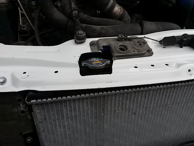

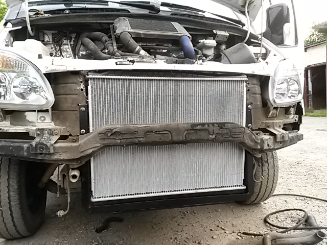

Владимир 23 502 Опубликовано 6 марта, 2017 И какой из всех понравился? :wacko:Тот который последний. Сакура с террано. Но у него площадь намного больше родного и там где все остальные грелись на этом два года и все ок даже без диффузора. А из родных лучший был лузар алюминиевый. Трм на свою с дизелем не ставил, он двух ходовой и трубки с одной стороны, а на умз отлично, да еще с вискомуфтой. 2 Поделиться сообщением Ссылка на сообщение Поделиться на другие сайты

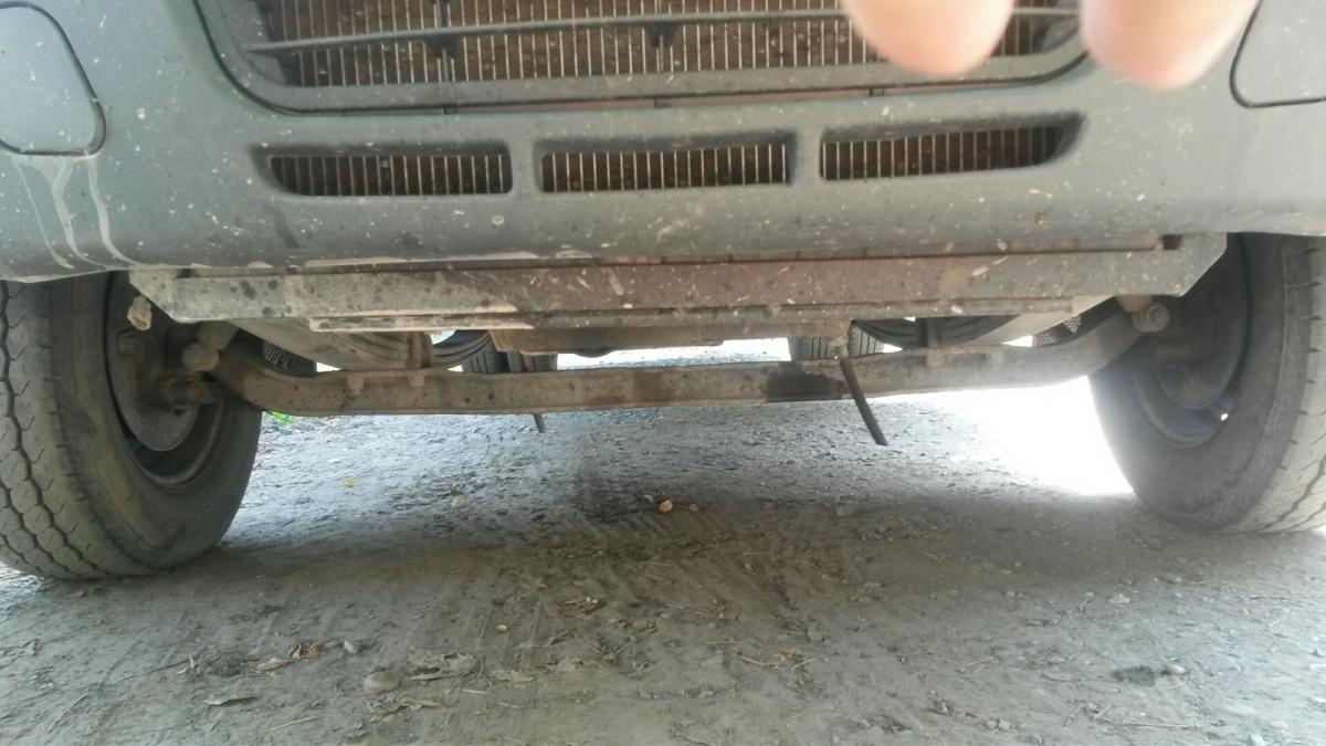

ZAN57 3 545 Опубликовано 7 марта, 2017 Жутко смотрится без защиты снизу. Явно нужна... Поделиться сообщением Ссылка на сообщение Поделиться на другие сайты
Владимир 23 502 Опубликовано 7 марта, 2017 Жутко смотрится без защиты снизу. Явно нужна...Пока 2 года нормально. 2 Поделиться сообщением Ссылка на сообщение Поделиться на другие сайты
