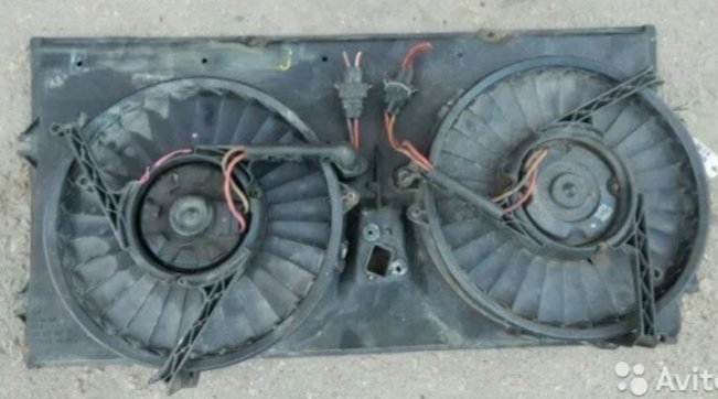

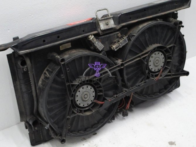

rusgg 4 003 Опубликовано 1 августа, 2019 (изменено) Выглядит наверное не понятно,но это не лопасти вентилятора,это лопасти шторы ,они поворачиваться вокруг своей оси при повышении температуры воздуха с радиатора Вот тут видно два термо привода,они поворачивают это кольцо вокруг лопастей,кольцо поворачивает лопасти Изменено 1 августа, 2019 пользователем rusgg 2 Поделиться сообщением Ссылка на сообщение Поделиться на другие сайты

rusgg 4 003 Опубликовано 1 августа, 2019 Volkswagen t4 с мотором аав вроде Поделиться сообщением Ссылка на сообщение Поделиться на другие сайты
