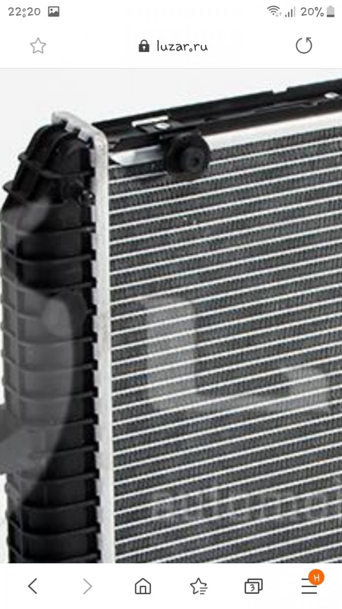

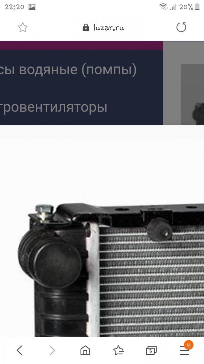

rusgg 3 954 Опубликовано 9 января, 2020 Это всё лузар,даже не знаю почему они не делают нормальные радиаторы с диагональн дырками. Это трм Я искал радиатор нормальный с диагональ дырками,не нашёл. У меня на лузаре нижняя Планка заходит в соты и ломает их,скорее всего из за того что стоит радиатор на раме и дороги плохие. 1 Поделиться сообщением Ссылка на сообщение Поделиться на другие сайты
газель2005 2 585 Опубликовано 9 января, 2020 (изменено) @rusgg Даже не обращал внимание никогда внимание .С нижним радиатором на фото уже после много лет эксплуатации никаких проблем в местах пайки этих планок нет.Все девственно сухо и ни чего не оторвало. Вот радиаторы отопителя у них г. полное. Изменено 9 января, 2020 пользователем газель2005 Поделиться сообщением Ссылка на сообщение Поделиться на другие сайты

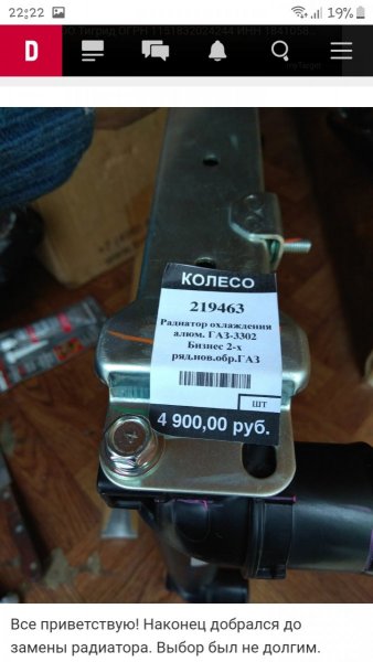

РИЕ 56 Опубликовано 10 января, 2020 16 часов назад, rusgg сказал: Это всё лузар,даже не знаю почему они не делают нормальные радиаторы с диагональн дырками. Это трм Я искал радиатор нормальный с диагональ дырками,не нашёл. А почему ТРМ радиатор "не нормальный"? У меня такой стоит на 405 уже лет 5. Зато проще стало до ремня долезать - не мешает поперечная труба. 16 часов назад, rusgg сказал: ,скорее всего из за того что стоит радиатор на раме и дороги плохие. А как это стоит на раме? Что-то переделано? Поделиться сообщением Ссылка на сообщение Поделиться на другие сайты
rusgg 3 954 Опубликовано 10 января, 2020 На 405 ,да если ещё не грузить,можно любой ставить, только лузар с дырками по диагонали через 100 тысяч км развалится. Поделиться сообщением Ссылка на сообщение Поделиться на другие сайты
газель2005 2 585 Опубликовано 10 января, 2020 22 минуты назад, rusgg сказал: только лузар с дырками по диагонали через 100 тысяч км развалится. Где-то в районе 230-270 у меня пока прошел.И гружу и диагоналки и плохие дороги. Я не представляю,что с ним надо делать,что бы оторвать пластины.У меня помню шааз с завода на газели 2005года был.Тот весь по креплениям сдался за 180 тысяч. Поделиться сообщением Ссылка на сообщение Поделиться на другие сайты

газель2005 2 585 Опубликовано 27 ноября, 2020 @sergej7070 На верхнем трех угольнике втулка с резинками были?Патрубки не дубовые? Поделиться сообщением Ссылка на сообщение Поделиться на другие сайты
sergej7070 55 Опубликовано 27 ноября, 2020 Резиновая втулка стояла. Патрубки синий армированный силикон, рукой прожимаються полностью Поделиться сообщением Ссылка на сообщение Поделиться на другие сайты
Удав 1 Опубликовано 28 ноября, 2020 (изменено) В 27.11.2020 в 10:30, газель2005 сказал: На верхнем трех угольнике втулка с резинками были? Это что имеете в виду? Не могу сообразить что за трехугольник ... Посмотрел на эти пластиковые бачки и подумалось - все делается для одноразового использования. Получается, что бачки к радиатору крепятся через резинку прищепками. Понятно, что это вроде как надежно, но разве такое крепление может быть надежным, учитывая качество резины . Но какое то время послужит. Изменено 28 ноября, 2020 пользователем Удав дополнение Поделиться сообщением Ссылка на сообщение Поделиться на другие сайты
jon61rus 228 Опубликовано 28 ноября, 2020 Верхнее крепление радиатора. Поделиться сообщением Ссылка на сообщение Поделиться на другие сайты
