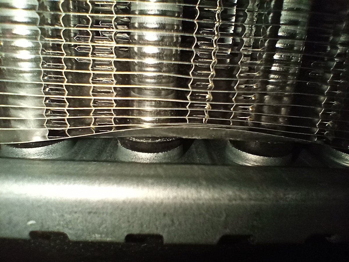

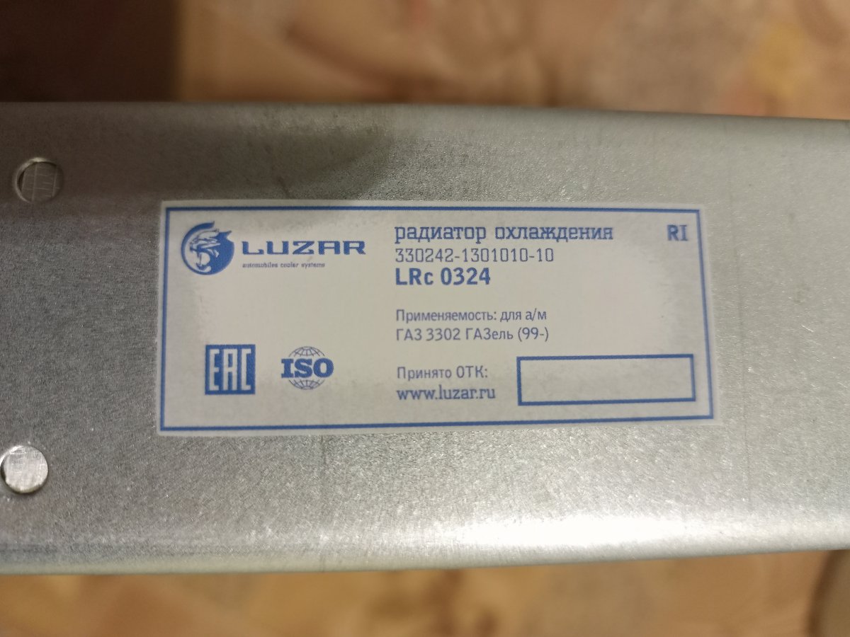

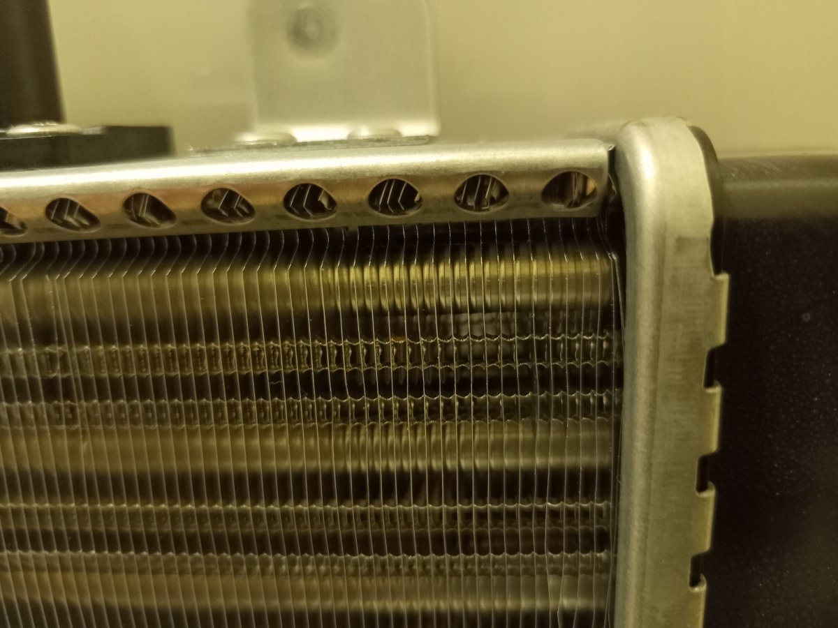

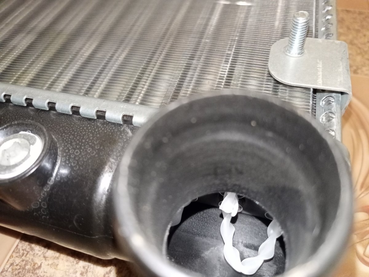

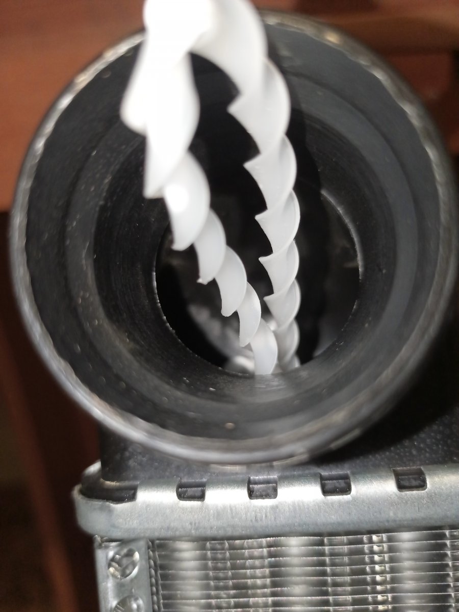

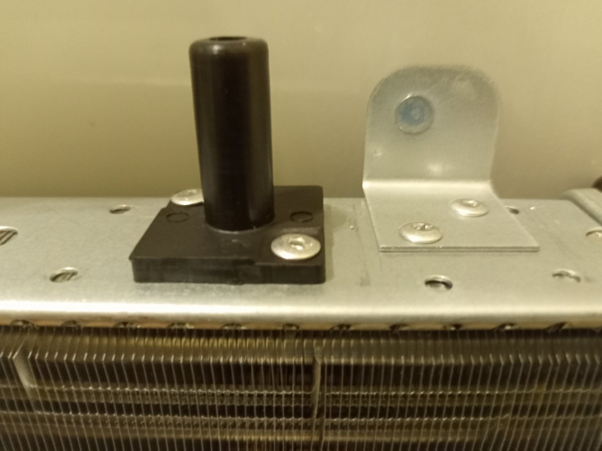

карено 16 Опубликовано 18 марта, 2024 Вообщем взял радиатор Luzar модель LRc0324, 5300р, на плошадке ВИ. Упаковка надёжная, внешне собран аккуратно, завихрители а трубках есть. Почему то не было штампа ОТК Что не понравилось, планки сверху и снизу, посажены просто обжав пластины, крышки радиатора, ни чем не связаны. "Медный" радиатор шааз выглядит конечно надёжнее, но и вес у него в разы больше. 1 Поделиться сообщением Ссылка на сообщение Поделиться на другие сайты
zhn36 773 Опубликовано 18 марта, 2024 42 минуты назад, карено сказал: Вообщем взял радиатор Luzar модель LRc0324, 5300р, на плошадке ВИ. Упаковка надёжная, внешне собран аккуратно, завихрители а трубках есть. Почему то не было штампа ОТК Что не понравилось, планки сверху и снизу, посажены просто обжав пластины, крышки радиатора, ни чем не связаны. "Медный" радиатор шааз выглядит конечно надёжнее, но и вес у него в разы больше. хороший кусок гэ летом будешь кипеть, в другой теме помогите помогите 2 Поделиться сообщением Ссылка на сообщение Поделиться на другие сайты
карено 16 Опубликовано 18 марта, 2024 16 минут назад, zhn36 сказал: хороший кусок гэ летом будешь кипеть, в другой теме помогите помогите Будет лето, тогда и посмотрим. На змз406 стоит алюминиевый радиатор , вроде Hofer, совсем дешёвый, однако не кипел Поделиться сообщением Ссылка на сообщение Поделиться на другие сайты
Илюх 139 Опубликовано 19 марта, 2024 10 часов назад, zhn36 сказал: хороший кусок гэ летом будешь кипеть, в другой теме помогите помогите Да с чего хоть взял то? У меня второй год такой же стоит (два лета и две зимы уже). Лишь бы обхаять. При исправной, чистой системе ни какие извращения с СО не нужны! @карено , он наверно ничего не сказал бы, если бы ты прям у него радиатор купил , а так - всё говно для него! 1 Поделиться сообщением Ссылка на сообщение Поделиться на другие сайты

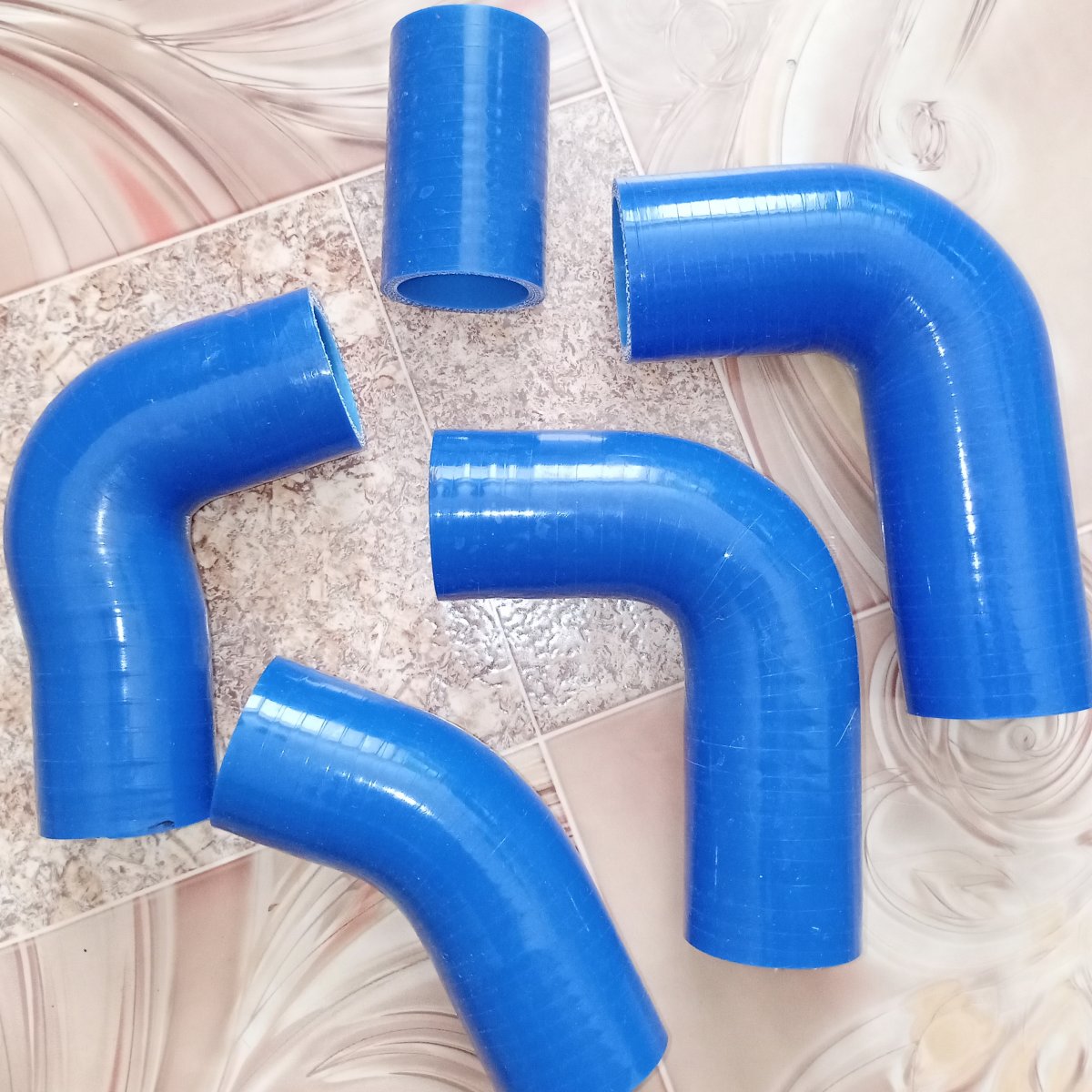

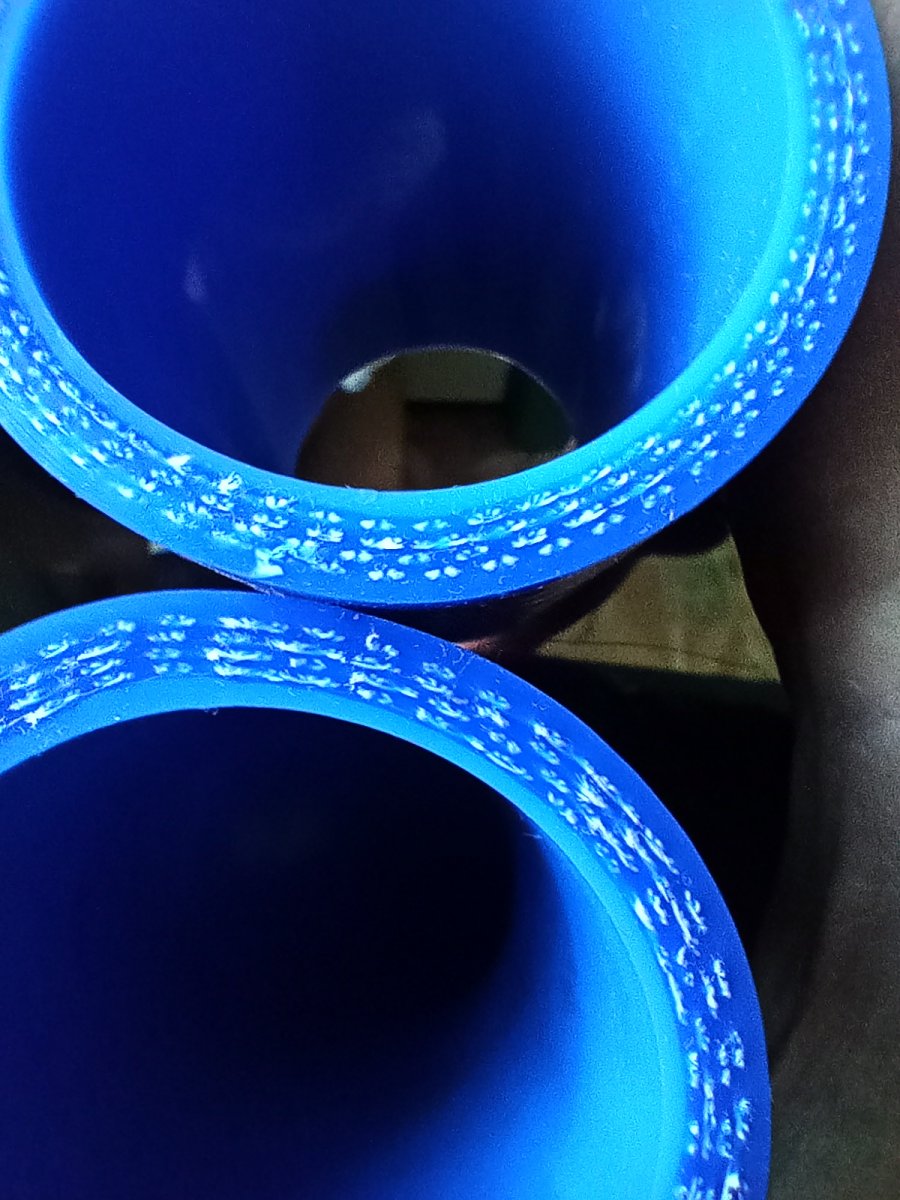

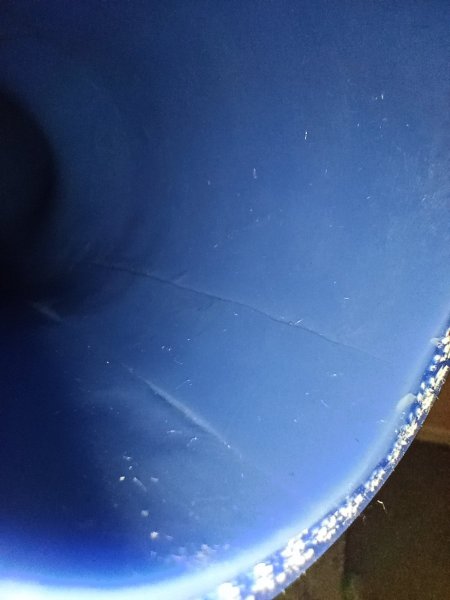

карено 16 Опубликовано 19 марта, 2024 В 09.03.2024 в 17:09, PanDiman сказал: без герметика Взял силиконовые патрубки, производитель неизвестен 1070р, в " деталях машин" резиновые по 1300р, однако... Геометиия патрубков идеальная, но в одном патрубке увидел небольшнй дефект, продольные риски. Поэтому, хоть и хвалят "синие" патрубки, но герметиком слеганца намазать , не помешает. Поделиться сообщением Ссылка на сообщение Поделиться на другие сайты
jon61rus 310 Опубликовано 19 марта, 2024 28 минут назад, карено сказал: Взял силиконовые патрубки, производитель неизвестен 1070р, в " деталях машин" резиновые по 1300р, однако... Геометиия патрубков идеальная, но в одном патрубке увидел небольшнй дефект, продольные риски. Поэтому, хоть и хвалят "синие" патрубки, но герметиком слеганца намазать , не помешает. Это патрубки не очень,слоев мало у меня 4 слоя .Так ,что силикон тоже разный бывает. Поделиться сообщением Ссылка на сообщение Поделиться на другие сайты
карено 16 Опубликовано 19 марта, 2024 16 минут назад, jon61rus сказал: Это патрубки не очень,слоев мало у меня 4 слоя .Так ,что силикон тоже разный бывает. То же вроде 4 слоя. Но качеством я видел лучше. Поделиться сообщением Ссылка на сообщение Поделиться на другие сайты
jon61rus 310 Опубликовано 19 марта, 2024 1 минуту назад, карено сказал: То же вроде 4 слоя. Но качеством я видел лучше. На той фотографии плохо было видно,а качество разное я на автономку купил шланг силиконовый поставил нормально все,потом поставил Пжд купил вроде такой же шланг так он от ДТ стал в два раза толще и весь разлезся как сопля. Поделиться сообщением Ссылка на сообщение Поделиться на другие сайты

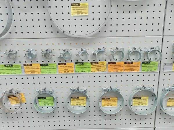

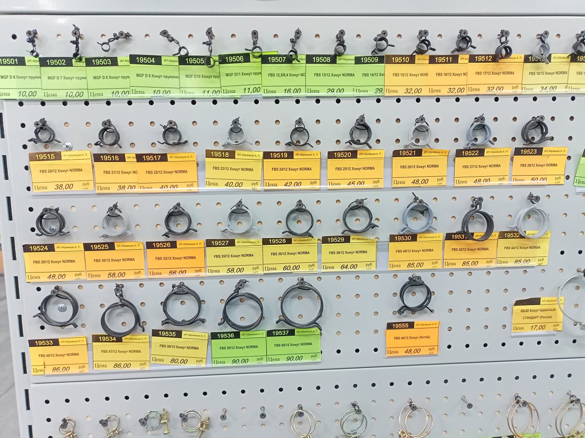

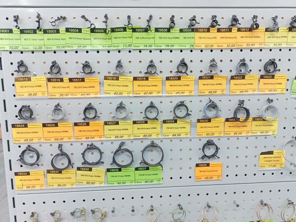

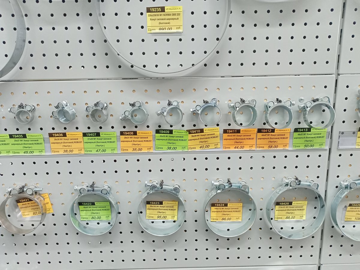

карено 16 Опубликовано 19 марта, 2024 (изменено) 1 час назад, B.V.A сказал: Берём одинаковые по конструкции радиаторы медь и алюминь.. Разница будет по теплопроводности и теплоемкости, у меди лучше.. У меди минус в том что она более ломучая чем алюминий, перекосы рама нагрузка , вибрация, дорожные пгр.. ну и камушки .. Норм, хомуты оч сильно не тяни.. И ГСМ некоторым силиконовым изделиям не оч нравится.. Хотел пружинные поставить, но увидел силовые, может силовые лучше. Изменено 19 марта, 2024 пользователем карено Поделиться сообщением Ссылка на сообщение Поделиться на другие сайты
B.V.A 4 684 Опубликовано 19 марта, 2024 @карено Зачем силовые, пружинные ставь или обычные к примеру норму.. Ты сильно то не замудряйся).. Поделиться сообщением Ссылка на сообщение Поделиться на другие сайты
PanDiman 1 870 Опубликовано 19 марта, 2024 1 минуту назад, B.V.A сказал: @карено Зачем силовые, пружинные ставь или обычные к примеру норму.. Ты сильно то не замудряйся).. у меня потекли из под пружинных при - 25...-30. Из под усиленных и обычных сухо. Вот еще на крышку грешу, может избыточное давление, плюс мороз дало о себе знать ?! Поделиться сообщением Ссылка на сообщение Поделиться на другие сайты
B.V.A 4 684 Опубликовано 19 марта, 2024 Стоят и те и те норм.. но у меня пружинные типа оригинальные) то что с завода стояло.. Поделиться сообщением Ссылка на сообщение Поделиться на другие сайты

jon61rus 310 Опубликовано 19 марта, 2024 1 час назад, B.V.A сказал: @карено Зачем силовые, пружинные ставь или обычные к примеру норму.. Ты сильно то не замудряйся).. Вот как раз на силикон и нужно силовые ставить они широкие,не режут силикон. 1 Поделиться сообщением Ссылка на сообщение Поделиться на другие сайты
B.V.A 4 684 Опубликовано 19 марта, 2024 Только что, jon61rus сказал: Вот как раз на силикон и нужно силовые ставить они широкие,не режут силикон. Я не протифф, ставьте.. . Поделиться сообщением Ссылка на сообщение Поделиться на другие сайты
карено 16 Опубликовано 19 марта, 2024 6 минут назад, jon61rus сказал: Вот как раз на силикон и нужно силовые ставить они широкие,не режут силикон. Так же думаю, если силовой хомут, это не значит тянуть воротком, просто площадь обжатия больше, и герметик не выдавит 1 Поделиться сообщением Ссылка на сообщение Поделиться на другие сайты
