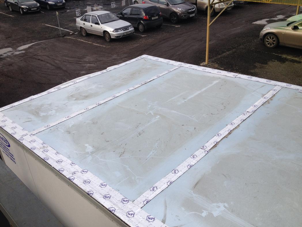

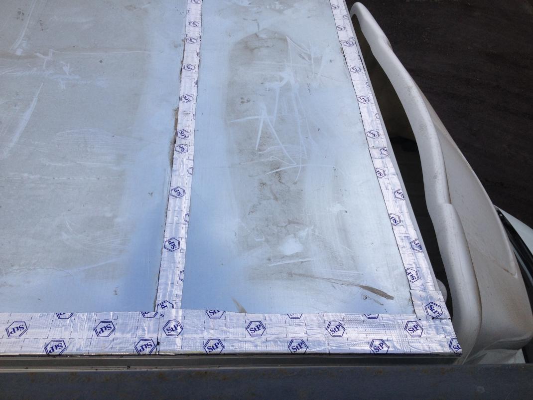

bykarev 47 Опубликовано 22 марта, 2014 (изменено) Загерметил швы на будке, штатный герметик доверия не внушает.Пока авто новое решил пройтись STP СИЛЬВЕР, ушло 4 листа.будка 3 метра. Изменено 22 марта, 2014 пользователем bykarev Поделиться сообщением Ссылка на сообщение Поделиться на другие сайты

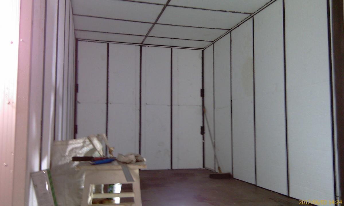

Dimon 223 7 Опубликовано 11 апреля, 2014 С фанерой понятно, а пенопласт кто-нибудь клеил? Я себе клеил.Зигзагом наносил строительную пенку на металл, на неё клеил пенопласт.Пенопласт должен входить между стойками плотно но не выгибаться.После также на пенопласт пенку и зашиваем МДФ,фанерой,ОСБ.Получается сендвич.Листы не шевелятся-тишина полная.Себе делал МДФ 6 мм,листы 2050×2750мм.В деньгах около 4300руб(листы+пенопласт+пена+саморезы+своя работа).Это на фургон 4.15м×2.06м×2.06м. Поделиться сообщением Ссылка на сообщение Поделиться на другие сайты
Dimon 223 7 Опубликовано 11 апреля, 2014 Как то так. Поделиться сообщением Ссылка на сообщение Поделиться на другие сайты
