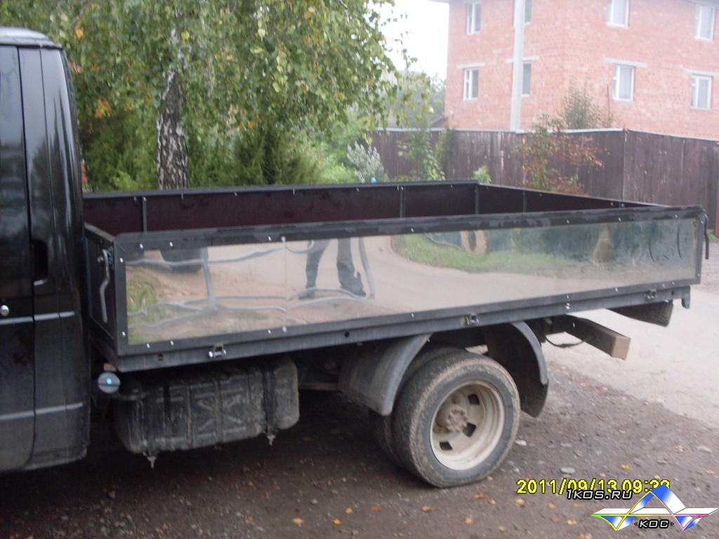

1kos 11 Опубликовано 15 февраля, 2015 (изменено) sharovvvВолодь заклепки в реакцию с оцинковкой точно идут и если не покрасишь ,соль за зиму съест,а нержавейка круть!!!!!!!Видел сам.Вот борта с нержавейкой. Вроде без проблем ходят года 3 уже. Изменено 15 февраля, 2015 пользователем 1kos Поделиться сообщением Ссылка на сообщение Поделиться на другие сайты
