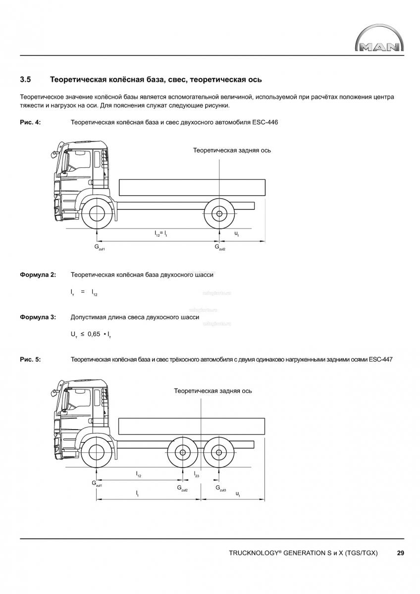

шурик 60 492 Опубликовано 1 ноября, 2016 (изменено) Задумался о будущем ремонте будки и за одно, искал допустимые размеры заднего свеса кузова, чтобы в перспективе маленько удленнить, а то внутренний размер 295 см совсем нелепый.В общем вот на что наткнулся. ФОРУМ ИСПЫТАТЕЛЬНОЙ ЛАБОРАТОРИИ "УСЛУГИАВТО" • Просмотр темы - Изменение типа кузова (самосвал, борт, цистерна, фургон) Допустимая длина свесаПод теоретической длиной свеса понимается расстояние от теоретической задней оси, положение которой определяетсяна основе теоретического значения колёсной базы, до заднего края автомобиля (включая надстройку). Точное определениеприведено далее в разделе 3.5.Допустимы следующие максимальные значения свеса (в процентах от теоретического значения колёсной базы):- двухосные автомобили 65%;- прочие автомобили 70%.То есть выходит что, любую будку можно увеличить до 330 см без удлиннений рамы и переоформлений. Кроме фермера. Изменено 1 ноября, 2016 пользователем шурик 60 Поделиться сообщением Ссылка на сообщение Поделиться на другие сайты

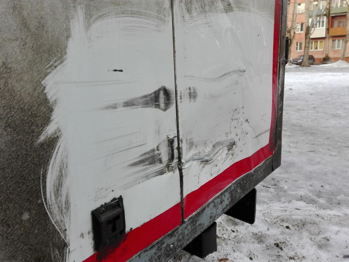

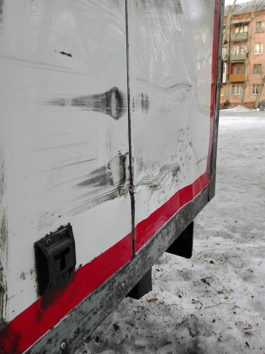

Kalining 1 Опубликовано 25 марта, 2017 где можно купить вот таких два листа в Москве или МО и как они называются Поделиться сообщением Ссылка на сообщение Поделиться на другие сайты
gavriloff 404 Опубликовано 25 марта, 2017 где можно купить вот таких два листа в Москве или МО и как они называютсяСмотря из чего будка , сендвич или пенопласт. Поделиться сообщением Ссылка на сообщение Поделиться на другие сайты
в352рв40 104 Опубликовано 25 марта, 2017 (изменено) где можно купить вот таких два листа в Москве или МО и как они называются А не из рулона это режется?Как вариант-прозвонить производителей фургонов.Мосдизайнмаш,в Старой Купавне,Обнинск.В Обнинске будки делают промтоварные из такого листа Изменено 25 марта, 2017 пользователем в352рв40 Поделиться сообщением Ссылка на сообщение Поделиться на другие сайты
игнат 1 300 Опубликовано 25 марта, 2017 (изменено) где можно купить вот таких два листа в Москве или МО и как они называются на металлобазе лист ,2.5* 1.0, рубля полтора цена(ширину точно не помню),но на двух газелях ворота полностью меняли ,размеров листа хватило. толщина 1мм. Изменено 25 марта, 2017 пользователем игнат Поделиться сообщением Ссылка на сообщение Поделиться на другие сайты
колобок 7 166 Опубликовано 25 марта, 2017 где можно купить вот таких два листа в Москве или МО и как они называются если хочешь их заменить,то получишь бренчащий и текущиий фургон,натянуть листы по заводскому неполучится Поделиться сообщением Ссылка на сообщение Поделиться на другие сайты
игнат 1 300 Опубликовано 25 марта, 2017 если хочешь их заменить,то получишь бренчащий и текущиий фургон,натянуть листы по заводскому неполучитсяхороший жестянщик, шовный герметик и всё Ок( я не понял сразу по фото ,что это бок,думал ворота задние). Поделиться сообщением Ссылка на сообщение Поделиться на другие сайты
колобок 7 166 Опубликовано 25 марта, 2017 хороший жестянщик, шовный герметик и всё Окпод 10 тыр. выйдет и пару дней простоя Поделиться сообщением Ссылка на сообщение Поделиться на другие сайты
gavriloff 404 Опубликовано 25 марта, 2017 (изменено) если хочешь их заменить,то получишь бренчащий и текущиий фургон,натянуть листы по заводскому неполучитсяЧтобы ставить диагноз надо выяснить из чего сделано . Сам будет делать или как... Если обычный пенопласт утеплитель и руки заточены . При разборке все станет ясно как устроено.Лист плакированной оцинковки можно купить где торгуют профлистами, откосами и прочей ерундой . Там же и согнут края 25мм под90 *.Размер снять со старого листа и греметь не чего не будет . ))) Изменено 25 марта, 2017 пользователем gavriloff 1 Поделиться сообщением Ссылка на сообщение Поделиться на другие сайты
колобок 7 166 Опубликовано 25 марта, 2017 Размер снять со старого листа и греметь не чего не будет .дело не особо в размере,дело в натяжке листов Поделиться сообщением Ссылка на сообщение Поделиться на другие сайты
игнат 1 300 Опубликовано 25 марта, 2017 под 10 тыр. выйдет и пару дней простоясогласен, так и будет Поделиться сообщением Ссылка на сообщение Поделиться на другие сайты
gavriloff 404 Опубликовано 25 марта, 2017 дело не особо в размере,дело в натяжке листовЭто не барабан! Промтоварные и пенопластовые делаются однотипно . один конец загнутого края одевается за профиль другой прижимается к профилю . Крепят где лепят на саморезы, швы герметик .Конечно если согнуть в ..плюсе от размера то будет греметь и прочее а, если сделать в минус 1-2мм то будет хорошо. 1 Поделиться сообщением Ссылка на сообщение Поделиться на другие сайты
Kalining 1 Опубликовано 26 марта, 2017 согласен, так и будетКто может взяться? Есть УМЕЛЬЦЫ? 10 это нормально. Что за контора в Старой Купавне мне интересно так как я из Электростали.Будка у меня не обшита обычное железо как я понимаю профлист. Это не барабан! Промтоварные и пенопластовые делаются однотипно . один конец загнутого края одевается за профиль другой прижимается к профилю . Крепят где лепят на саморезы, швы герметик .Конечно если согнуть в ..плюсе от размера то будет греметь и прочее а, если сделать в минус 1-2мм то будет хорошо. во воо у меня промтоварка лист к листу + герметик и все это на саморезах. Поделиться сообщением Ссылка на сообщение Поделиться на другие сайты
шурик 60 492 Опубликовано 26 марта, 2017 Kalining, Уж где где, а в Москве не проблема найти контору по ремонту. furgon-kupit.ru/remont-furgonov Поделиться сообщением Ссылка на сообщение Поделиться на другие сайты
Kalining 1 Опубликовано 26 марта, 2017 ОООгромное спасибо!!!!! Поделиться сообщением Ссылка на сообщение Поделиться на другие сайты
