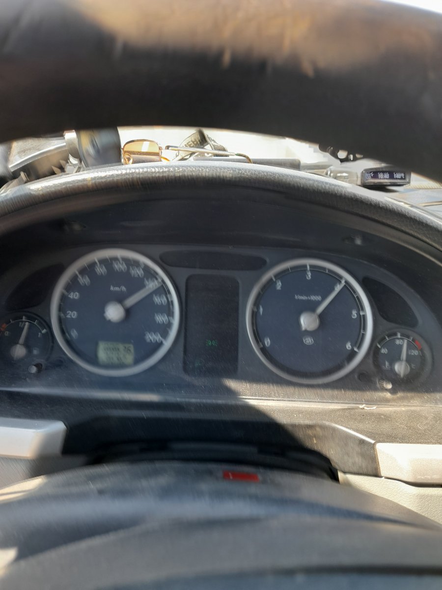

Поверхностный и устаревший взгляд. Пару раз уже писал в тч в газель- клубе, со схемами и формулами. Как геодезист геодезисту. Спидометры завышают, согласен, и про это акцентировал в своем посте. А вот gps, как и любое дискретное по природе устройство, с цифровыми прерываниями и периодом времени на обработку данных, выдает всегда информацию о движении точки позиционирования не по кривой в пространстве (коей является дорога в вертикальной и горизонтальной плоскостях) а по ломаной линии, вписанной в эту криву., с точками соприкосновения в точках замера сигналов спутника, потом обработка от 1 до 2х секунд (в зависимости от числа спутников в группировке и мощности процессора), выдача информации на дисплей, новый замер, обработка и тд. Скорость обработки данных до выдачи на дисплей именно для вашего девайса, именно для данной местности легко увидеть по запаздыванию показаний. Например вы уже тронулись, а на табло скорость ноль... а первое показание появляется спу тя 1-2 сек. Остановились, а девайс показывает еще секунду -две 7км/ч, 3км/ч, потом только ноль. Не замечали?. Так вот, вы перемещаетесь не по идеальро прямой дороге, а он вроде просто калькулятор, он делит расстояние перемещения от точки А с ее географическими координатами, до
точки Б, с ее географическими координатами, то есть смещение по оси Х и перемещение по оси Y, быстренько пересчитывает диагональ перемещения, то есть расстояние  потом делит на время перемещения, получает скорость. А эта самая диагональ в координатах, это идеальная прямая. Но на самом то деле это не так. В лучшем случае, если движетесь пл идеально прямой трассе, то поправка на диспретность мала. Но это пока мы говорили только о горизонтальной проекции. А если местность холмистая? Уклон? Навигаторы, в отличие от серьезных приборов, учитывают только ГОРИЗОНТАЛЬНОЕ ПРОЛОЖЕНИЕ вашей траектории движения... конечно, по идеально прямой дороге, по идеально горизонтальной местности роаазания близки к истине. Примерно этот же эффект в ментовспих радарах. Если они настроены правильно, то скорость вашу должны немного занижать  во всяпом случае никак не завышать. Проверял это с тахеометром, когда в 80е годы организовывали поверку радаров и я участвовал как геодезист. А аот почему занижает бк? Он же не знает, что резина сзади стоит 185. Поэтому у меня и расхождения с нафигаторами не большие. Кстати, о редукторе, спрашивали ранее20220802_114047.thumb.jpg.a586dd4856f9e5458af80080b1057d0f.jpg- ехал по новой дороге , обьезд Сенной в Саратовской, хай вэй чесслово... машина сама летит а не едет  , разгонялся до 152 по gps. Выбрал момент без рисков, чуть помедленнее правда, 140 по gps, снять на телефон. Вот соотношение оборотов и редуктора. Жаль, на радар- детекторе плохо видно, там было 140км/ч, на спидометре порядка 142- 143. Проехали 2900 до Кудепсты, масла убавилось на пару мм, тянуть начала значительно лучше( 11ткм после капиталки).
О сейчас заметил, на снимке оказывается видно скорость 140 на радаре (в зазоре между рулем и щитком справа), справа на табло.

На 140 прмерно 3900 оборотов. Редуктор не знаю, наверное 4,3 или 4.1. На 100км/ч 2730 оборотов по бк. У меня аж 5 показателей скорости теперь- навигатор в телефоне, бк, радар- детектор, видерег, спидометр. Меньше всех показывает бк, намного ниже gps. Спидометр завышает на 6кмч на 140, gps занижает на 2 кмч.
