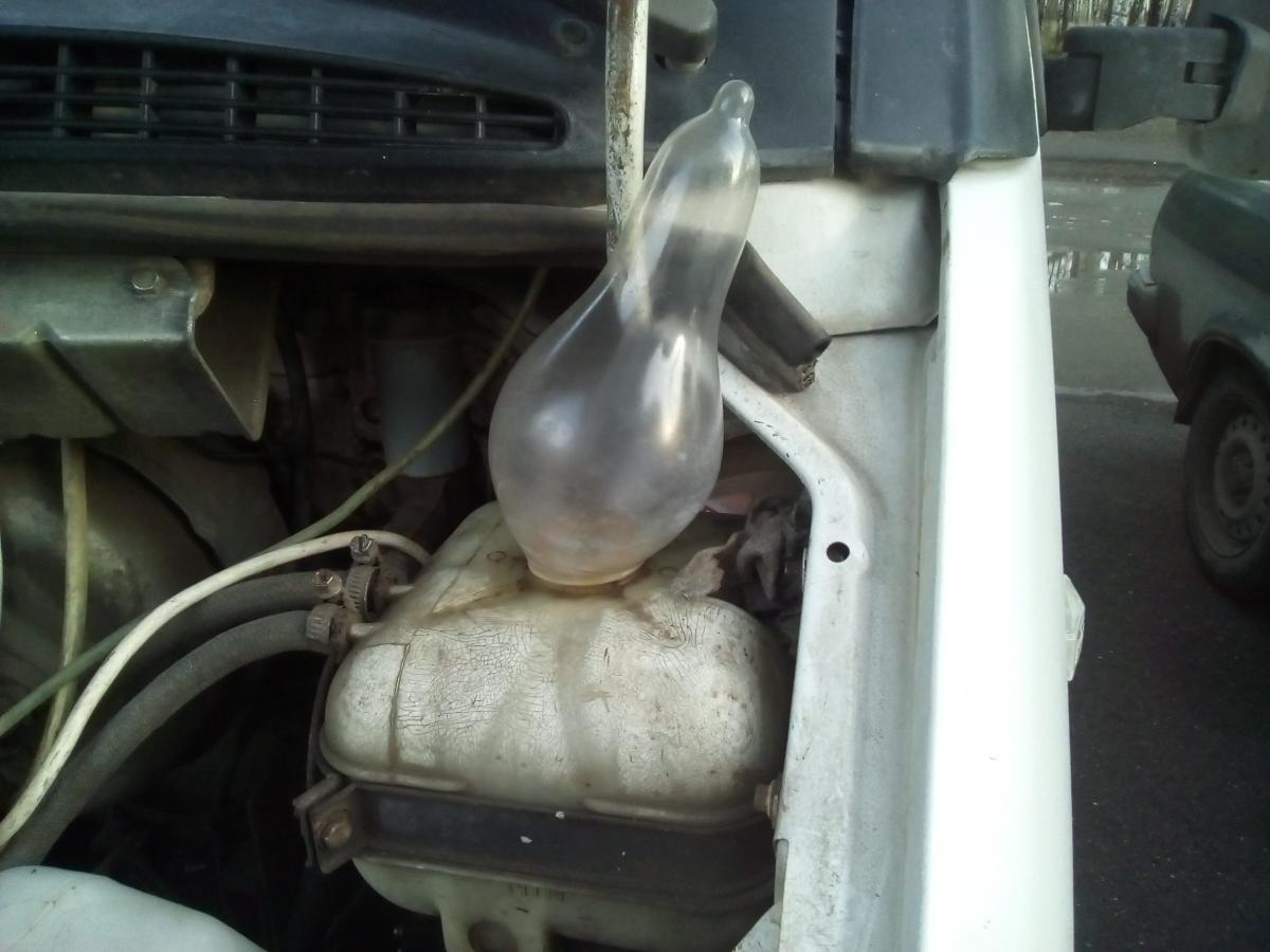

jenia2627 6 Опубликовано 11 мая, 2017 Здравствуйте товарищи газельводы,подскажите дельным советом,как ещё убедиться что прокладке пришёл гейм овер!Машина стала себя странно вести,как прогреется так начинает синий дым валить из выхлопной,когда едешь в нагрузку особенно,температура начинает резко ползти в верх но не перегрев,до открытия термостата 82градуса и потом резко падает до 70!С выхлопной пробовал на язык-не сладкий,при выкручивании свечей все чистые кроме 4й-она в масле причём много,вся полностью,в расширителе не бурлит,эмульсии нет! Поделиться сообщением Ссылка на сообщение Поделиться на другие сайты
alexgop 997 Опубликовано 11 мая, 2017 jenia2627, вскрывай мотор если свеча в масле.. и абсолютно побоку цела ли прокладки или нет. Поделиться сообщением Ссылка на сообщение Поделиться на другие сайты
dvitriy.40rus 500 Опубликовано 11 мая, 2017 jenia2627,Замерь компрессию на холодном и на прогретом двигателе, если в норме то возможно и умерли масло съемные колпачки. 4 цилиндр на этом моторе жаркий. Поделиться сообщением Ссылка на сообщение Поделиться на другие сайты
jenia2627 6 Опубликовано 11 мая, 2017 Сейчас на прогретом движке одел на расширитель презерватив,его раздуло,значит 100% пробита? Поделиться сообщением Ссылка на сообщение Поделиться на другие сайты
Татарин 7 499 Опубликовано 11 мая, 2017 Сейчас на прогретом движке одел на расширитель презерватив,его раздуло,значит 100% пробита?Как раздуло? Надулся и остановился, или продолжает раздуваться? Поделиться сообщением Ссылка на сообщение Поделиться на другие сайты
jenia2627 6 Опубликовано 11 мая, 2017 (изменено) Как раздуло? Надулся и остановился, или продолжает раздуваться?Продолжает раздуваться! Изменено 11 мая, 2017 пользователем jenia2627 Поделиться сообщением Ссылка на сообщение Поделиться на другие сайты
Татарин 7 499 Опубликовано 11 мая, 2017 Сдирай голову. Поделиться сообщением Ссылка на сообщение Поделиться на другие сайты
