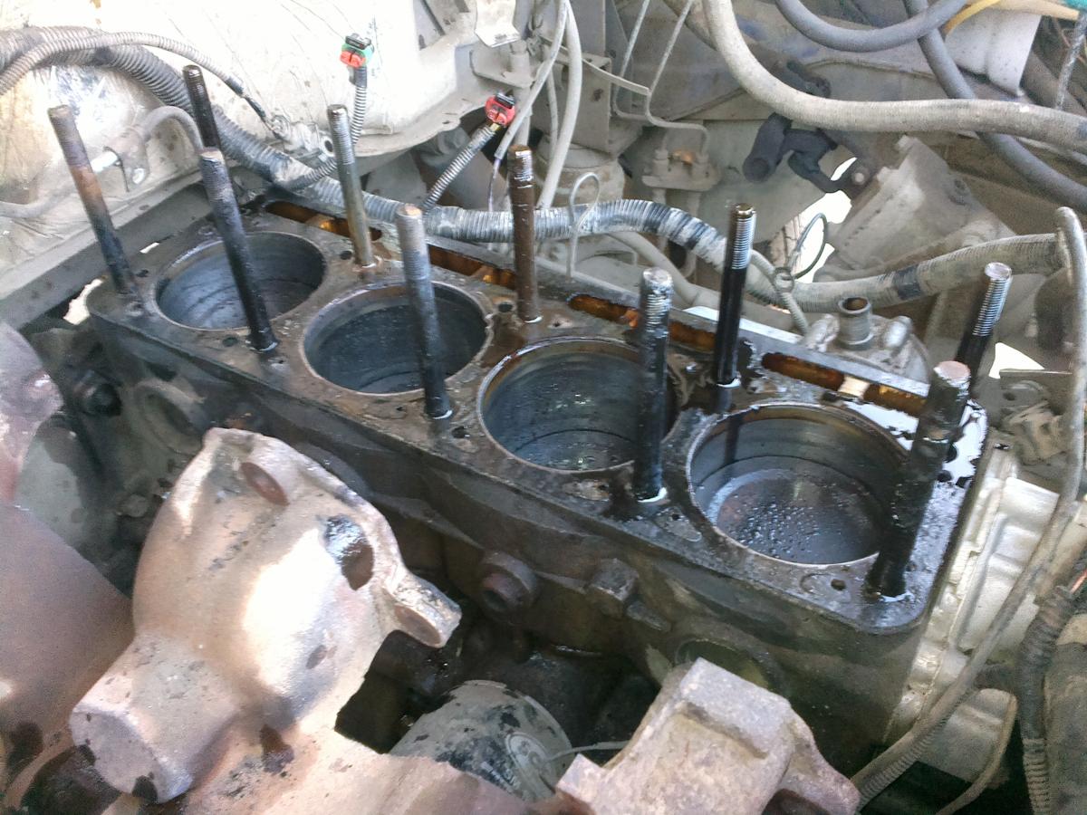

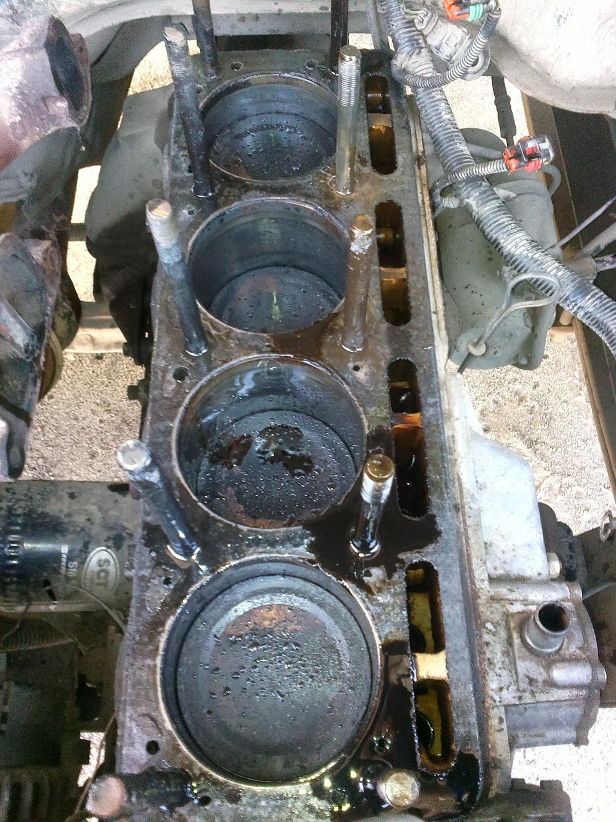

гога 13 Опубликовано 26 ноября, 2014 Добрый вечер! Может ли кто по фото оценить состояние двигла? Вводная; Умз 4216 Е-3 (до Бизнеса) 2009г. пробег 75000км. Летом был кратковременный перегрев перегрев. После этого стала потеть прокладка со стороны свечей. С приходом холодов потекло со стороны коллектора. Пробовал протянуть, не помогло. Двигатель разбираю первый раз, так что прошу не пинать. Поделиться сообщением Ссылка на сообщение Поделиться на другие сайты
газель2005 2 817 Опубликовано 26 ноября, 2014 (изменено) Головку конечно надо фрезернуть,а вдоль стенки я иногда наношу герметик тонким слоем.Но по сути мотор нормальный для своего пробега,это не тот мусор что сейчас выпускают. Изменено 26 ноября, 2014 пользователем газель2005 Поделиться сообщением Ссылка на сообщение Поделиться на другие сайты
гога 13 Опубликовано 26 ноября, 2014 А как определил, что нужно фрезернуть? Как снял, сразу отвез спецам. Замерили. Чуть чуть сняли. Завтра буду собирать. Смущают шпильки. Все засратые, а 4 справа как новая, но на ней эмульсия. Поделиться сообщением Ссылка на сообщение Поделиться на другие сайты
странNik 247 Опубликовано 26 ноября, 2014 Может ли кто по фото оценить состояние двигла?чо сложного то...всё не в 3,14...певрый второй цилиндр совсем плохо..что мешало вовремя протянуть головку? Поделиться сообщением Ссылка на сообщение Поделиться на другие сайты
Vadim _vi 753 Опубликовано 26 ноября, 2014 Раз 4-я как новая, значит через нее и гнало тосол. Поделиться сообщением Ссылка на сообщение Поделиться на другие сайты
гога 13 Опубликовано 26 ноября, 2014 (изменено) чо сложного то...всё не в 3,14...певрый второй цилиндр совсем плохо..что мешало вовремя протянуть головку?Один говорит, все нормально. Другой наооборот. Что не так с первым и вторым? Нагар не большой, одинаковый.Раз 4-я как новая, значит через нее и гнало тосол.Может быть. Но гнало то не все время. И за короткий срок не могло ее так отмыть. Замена прокладки должна это устранить? Изменено 26 ноября, 2014 пользователем гога Поделиться сообщением Ссылка на сообщение Поделиться на другие сайты
странNik 247 Опубликовано 26 ноября, 2014 Один говорит, все нормально. Другой наооборот.ну так сам смотри..там где тосол в цилиндре..поршневая в идеале отмытая...я сужу по прилеганию порокладки ,что одно и тоже Поделиться сообщением Ссылка на сообщение Поделиться на другие сайты
гога 13 Опубликовано 26 ноября, 2014 Так во всех цилиндрах капли тосола есть, и по состоянию почти одинаковые. Сам не спец, но ничего ужасающего там не увидел. Поделиться сообщением Ссылка на сообщение Поделиться на другие сайты
странNik 247 Опубликовано 26 ноября, 2014 о как(((тосол в цилиндрах это не ужасающее?мда..тянуть прокладку уже бесполезно..только менять с проверкой плоскости головы Поделиться сообщением Ссылка на сообщение Поделиться на другие сайты
гога 13 Опубликовано 26 ноября, 2014 о как(((тосол в цилиндрах это не ужасающее?мда..тянуть прокладку уже бесполезно..только менять с проверкой плоскости головыНу там же не стакан тосола, как бывает, а несколько капель. Сочилось только на холодную. С приходом холодов блок был мокрый с утра. Долго так не ездил. выше написано, что голову сразу отвез спецам, где ее замерили и чуть отфрезеровали. Поделиться сообщением Ссылка на сообщение Поделиться на другие сайты
