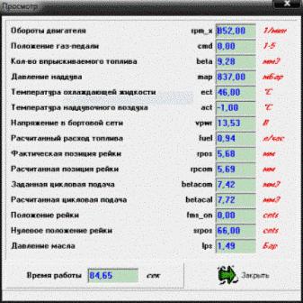

VAL.STAYR 1 Опубликовано 7 февраля, 2010 (изменено) гдето здесь на форуме прочёл турбинку как проверить "Разогнаться до 40 включить пятую надув 2000мБАР должн быть" у меня 843 стало 943мБАР. без нагрузки 1500мБАР шток укорачивал, ему всё равно, тож самое.мыльной водой чтоли пройтись по стыкам. так визуально осмотрел ни где не пропускает. Изменено 7 февраля, 2010 пользователем VAL.STAYR Поделиться сообщением Ссылка на сообщение Поделиться на другие сайты
VAL.STAYR 1 Опубликовано 7 февраля, 2010 (изменено) ВОТ ПОКАЗАНИЯ Изменено 7 февраля, 2010 пользователем VAL.STAYR Поделиться сообщением Ссылка на сообщение Поделиться на другие сайты
SA.DIESEL 293 Опубликовано 7 февраля, 2010 гдето здесь на форуме прочёл турбинку как проверить "Разогнаться до 40 включить пятую надув 2000мБАР должн быть" у меня 843 стало 943мБАР. без нагрузки 1500мБАР шток укорачивал, ему всё равно, тож самое.мыльной водой чтоли пройтись по стыкам. так визуально осмотрел ни где не пропускает.Полній бред. Поделиться сообщением Ссылка на сообщение Поделиться на другие сайты
Евгений САХА 37 Опубликовано 7 февраля, 2010 гдето здесь на форуме прочёл турбинку как проверить "Разогнаться до 40 включить пятую надув 2000мБАР должн быть" у меня 843 стало 943мБАР. без нагрузки 1500мБАР шток укорачивал, ему всё равно, тож самое.мыльной водой чтоли пройтись по стыкам. так визуально осмотрел ни где не пропускает.Не правильно понял. на 40 км наверно турбина еще и не включается. Разгоняешь, включаешь пятую, тапку в пол и кочегаришь на полную. Если 2000 проскочит то нормально. Эта цифра для безкулерного двигла Поделиться сообщением Ссылка на сообщение Поделиться на другие сайты
