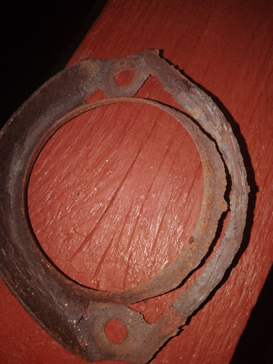

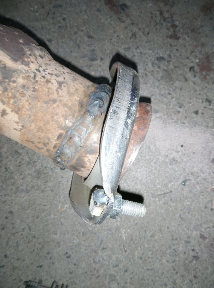

Бамбинна 107 Опубликовано 9 января, 2025 Тоже 2 месяца назад менял фланец, сгнил в труху. Снимал штаны, отрезал, приварил по человечьи с новым фланцем. Заодно и катализатор удалил, хоть машина задышала. А вот что стало с фланцем. 1 Поделиться сообщением Ссылка на сообщение Поделиться на другие сайты

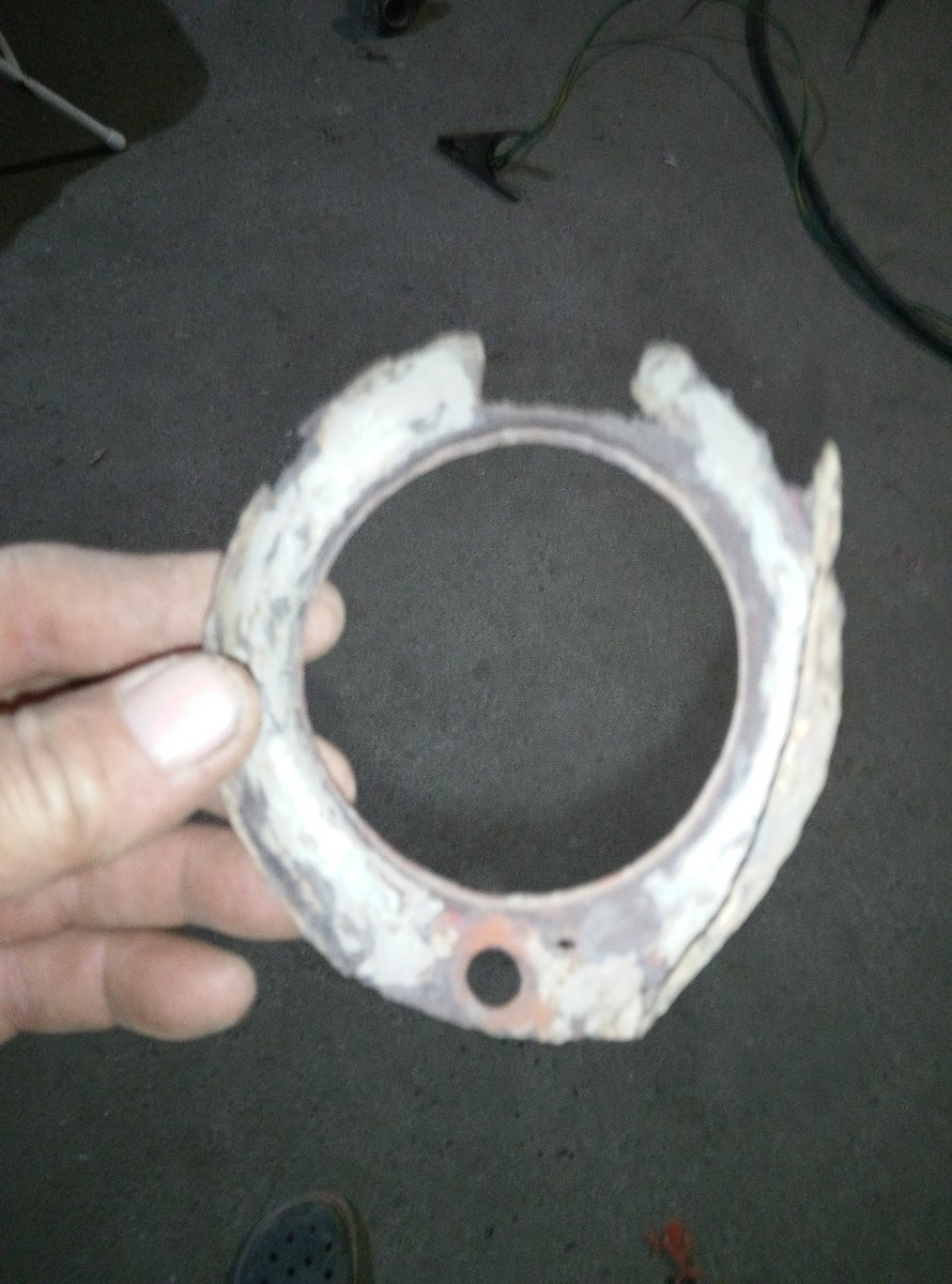

Андрей 71rus 126 Опубликовано 9 января, 2025 Девять лет. Фланец глушителя. В своё время удлинял глушитель,вставлял трубу внутрь, это и спасло обойтись без сварки при замене. На приемной трубе состояние фланца лучше,но тоже не фонтан. Надеюсь до тепла прослужит . Но там уже только резка и сварка. 1 Поделиться сообщением Ссылка на сообщение Поделиться на другие сайты

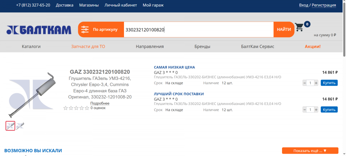

Алексей Ф. 10 520 Опубликовано 4 апреля, 2025 В Балткаме совсем уж . Поделиться сообщением Ссылка на сообщение Поделиться на другие сайты
Алексей Ф. 10 520 Опубликовано 4 апреля, 2025 35 минут назад, Samarin сказал: Я Свд купил за 6300 на озоне. Выглядит достойно. Написано нерж, а по факту с покрытием. Ещё не ставил, свой ещё немного живой. Где хоть там такая цена ? Я cbd133007 заказал в Автопитере за 8950 Поделиться сообщением Ссылка на сообщение Поделиться на другие сайты
