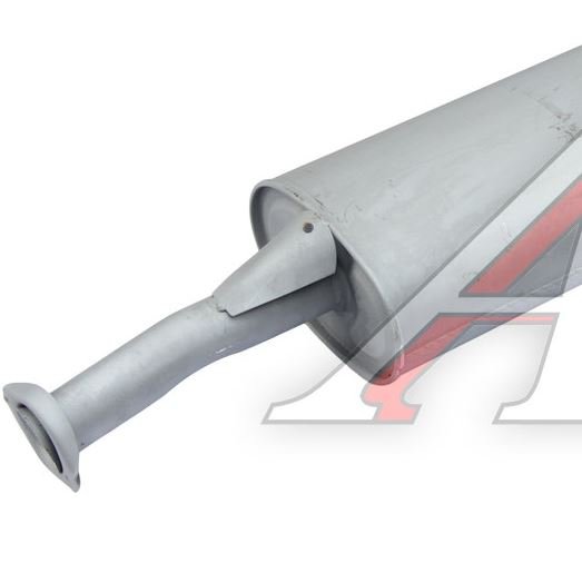

Алексей Ф. 11 143 Опубликовано 9 декабря, 2020 В 01.02.2018 в 21:13, Алексей Ф. сказал: Купил сегодня оригинал Бозал ГАЗ за 4250 руб. Фирменная шайба приварена)) Прогорел собака(( до 3 лет не дотянул, 150 тыс км пробега. Заводской такой же 160 и три года. 1 Поделиться сообщением Ссылка на сообщение Поделиться на другие сайты
Алексей Ф. 11 143 Опубликовано 9 декабря, 2020 (изменено) Такой же оригинал Бозал уже за 5000 руб продают у нас в ДМ и у частника, но, что то я недоволен им за эти деньги. В Янино какой то ноунейм за 2400 руб продают, по фото вроде Арзамас. Заказал у частника за 3200 глушитель от FOBOS, в автопитере он от 2500 до 3000 руб с разных складов, но боюсь, что не то привезут, частнику хоть можно вернуть , если не то привезет.. Цитата Страна производства: РоссияПроизводственная компания Фобос - один из крупных российских производителей автокомплектующих для автомобилей.Основные направления - выхлопная система, пружины, детали подвески и тормозной системы автомобилей, в том числе на корейские автомобили HYUNDAI, GM DAEWOO, KIA.Предприятие оснащено современным оборудованием для изготовления деталей глушителей большой производительности.Выпуск пружин включает в себя полный цикл различных видов обработки материала, от самостоятельной разработки пружин и навивки до покраски и упаковки. https://fobos-avto.ru/produkciya/gaz/3302/glushitel-gazel-3302---dv-cummins-28-umz-4216-evro-4-udlinennyy/ Изменено 9 декабря, 2020 пользователем Алексей Ф. Поделиться сообщением Ссылка на сообщение Поделиться на другие сайты
PanDiman 2 202 Опубликовано 9 декабря, 2020 4 часа назад, Алексей Ф. сказал: Прогорел собака(( до 3 лет не дотянул, 150 тыс км пробега. Заводской такой же 160 и три года. я варил на своем соболе два раза (один раз в год ). В этом году труба оторвалась от боковины (сгнила в труху). Купил на эмексе AK275271201008E4 за 2 348,13 р. Труба усилена пластинкой Поделиться сообщением Ссылка на сообщение Поделиться на другие сайты
Алексей Ф. 11 143 Опубликовано 9 декабря, 2020 С трубами все хорошо у меня, уже третий глушитель сгнивает вверху сзади . Газы прут вертикально вверх, а у меня там баллоны метановые, трубки к ним и вентиль с манометром :(( Раньше , до Бизнеса никогда не прогорал глушитель . Обычно труба на входе отваливалась или внутри перегородки отваливались и гремели . Правда на первых трех Газелях я ездил три года и продавал. На четвертой семь лет ездил, а Бизнес годовалым купил и семь лет сам отъездил Поделиться сообщением Ссылка на сообщение Поделиться на другие сайты
Алексей Ф. 11 143 Опубликовано 12 декабря, 2020 В 09.12.2020 в 12:40, Алексей Ф. сказал: Заказал у частника за 3200 глушитель от FOBOS, в автопитере он от 2500 до 3000 руб с разных складов, но боюсь, что не то привезут, частнику хоть можно вернуть , если не то привезет.. Забрал вчера глушитель и в сервисе бубуки за 10 минут и 500 руб мне его прикрутили. С виду выглядит, как оригинальный "бозал" , даже шайбочка приварена сзади непонятная , как на оригинале. Подошёл вроде без проблем , но чуда не произошло - рычит глушитель который стоит дешевле на 2000 руб ч оригинала . На холостом конечно не бубнит , как родной прогоревший немного , но на оборотах ближе к 3000, издает какой то высокочастотный гул. Надо съездить в рейс 500 км, тогда все понятно будет. Лишь бы перегородки не стали греметь и года два протянул )) Поделиться сообщением Ссылка на сообщение Поделиться на другие сайты

Андрюха73rus 1 151 Опубликовано 12 декабря, 2020 тоже купил дешевый за 2400 , бубнит сильно . Взял на разборе с лэндровера 500р нержавеющий , приколхозить надо летом Поделиться сообщением Ссылка на сообщение Поделиться на другие сайты
газель2005 2 817 Опубликовано 12 декабря, 2020 @Алексей Ф. Тысяч на двадцать-тридцать хватит если латку на прихватки. Мой тоже догорает.Хотел от иномарки,но думаю при цене заводского 4700 взять азг нержавейку за 5600. Поделиться сообщением Ссылка на сообщение Поделиться на другие сайты
Алексей Ф. 11 143 Опубликовано 12 декабря, 2020 1 час назад, газель2005 сказал: @Алексей Ф. Тысяч на двадцать-тридцать хватит если латку на прихватки. Мой тоже догорает. Хотел от иномарки,но думаю при цене заводского 4700 взять азг нержавейку за 5600. Может эта нержавейка развалится за год или перегородки греметь начнут . Поделиться сообщением Ссылка на сообщение Поделиться на другие сайты

Алексей Ф. 11 143 Опубликовано 13 декабря, 2020 Короче, раз в три года покупаешь новый Бозал и не паришься - не гремит, не гудит, только стоит уже от 4700 до 5200(( Поделиться сообщением Ссылка на сообщение Поделиться на другие сайты

Алексей Ф. 11 143 Опубликовано 24 декабря, 2020 Проехал 600 км с новым глушителем . На трассе зимой с закрытым окном практически не слышно гула глушителя его заглушает шум двигателя и КПП. На дизельном авто вообще наверное не заметишь разницу с Бозалом оригинальным. Поделиться сообщением Ссылка на сообщение Поделиться на другие сайты
