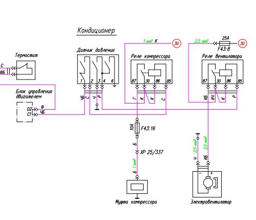

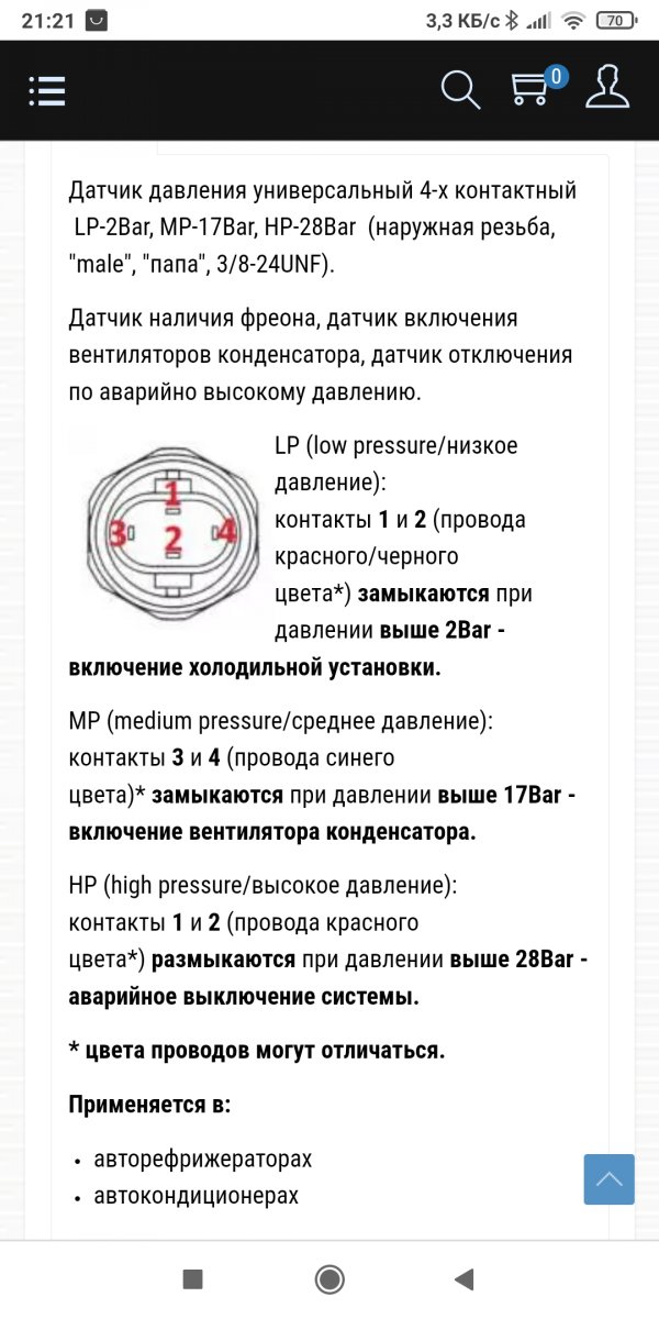

Вован 425 86 Опубликовано 10 мая, 2023 нигде в инете не могу найти распиновку универсального 4-х контактного датчика давления хладагента. может кто подскажет? Поделиться сообщением Ссылка на сообщение Поделиться на другие сайты

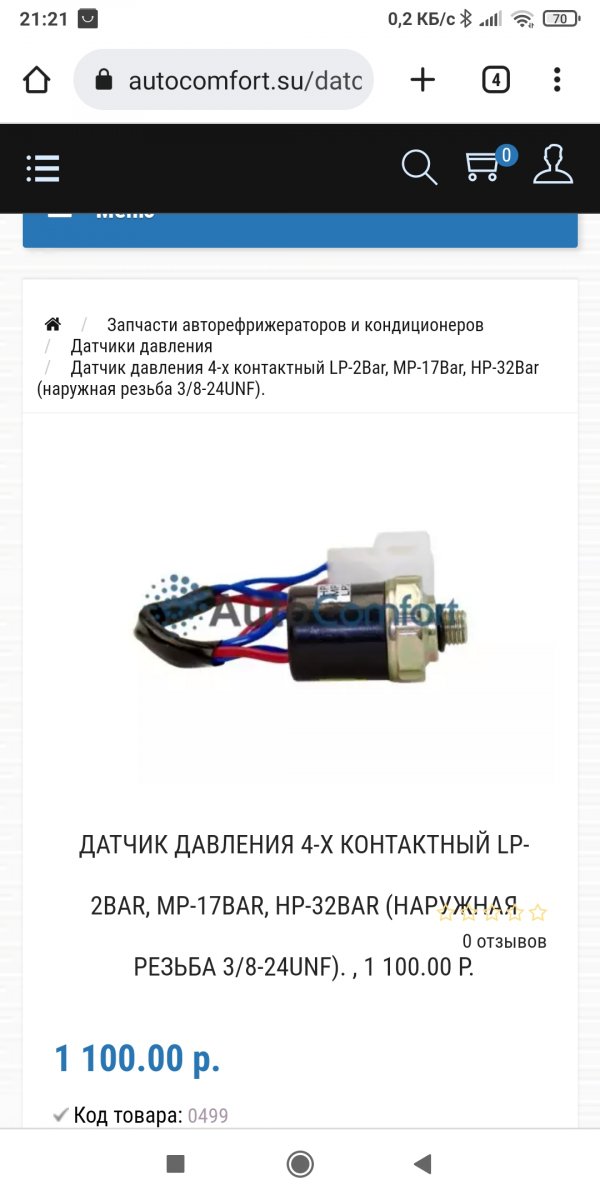

Вован 425 86 Опубликовано 10 мая, 2023 1 минуту назад, Crady сказал: а причём вообще цвет проводов?на тойёте к примеру они могут быть все белые.или в зависимости от рынка цветами отличаться.да и разъём к датчику,не факт что кто то заморачивался подбирать по цветам.какие были,такие и лепили по общему принципу. смотреть надо САМ датчик,а никак не цвета проводов в разъёме.особенно это касается всяческих типа "универсальных" датчиков.на нём есть номер,вот по нему и ищи.если номера нет,то.китай подвальный.вообще не понятно что за датчик и вообще он хоть как то работоспособен @Crady то, что это китай, не спорю. эти датчики ставят на все не штатные кондиционеры. по разъемам там две мамы и два папы. по номеру искал, нет ничего... Поделиться сообщением Ссылка на сообщение Поделиться на другие сайты
Владимир 23 494 Опубликовано 10 мая, 2023 3 часа назад, Вован 425 сказал: нигде в инете не могу найти распиновку универсального 4-х контактного датчика давления хладагента. может кто подскажет? Типа такого? 3 Поделиться сообщением Ссылка на сообщение Поделиться на другие сайты
Вован 425 86 Опубликовано 10 мая, 2023 https://russian.alibaba.com/product-detail/car-air-conditioner-pressure-switch-3-8-24-unf-male-r12-60657036744.html вот такой 10 минут назад, Владимир 23 сказал: Типа такого? @Владимир 23 Спасибо! То, что надо! Поделиться сообщением Ссылка на сообщение Поделиться на другие сайты
