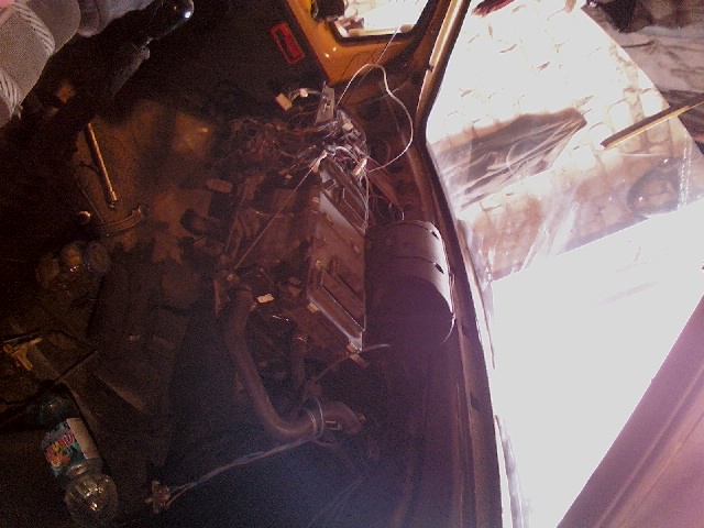

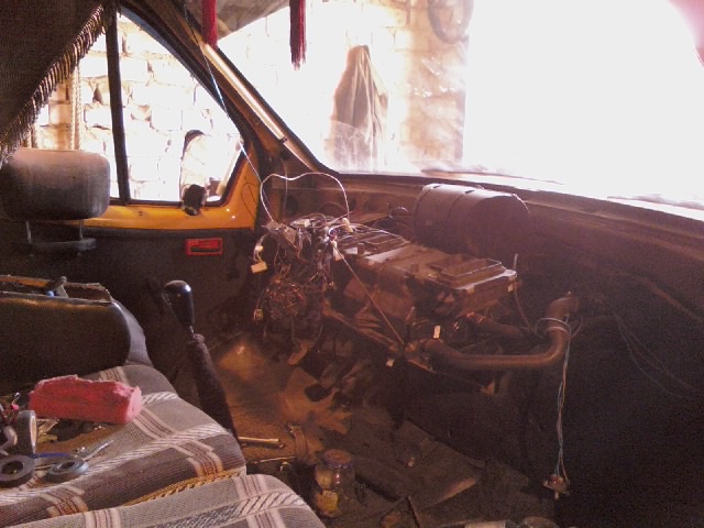

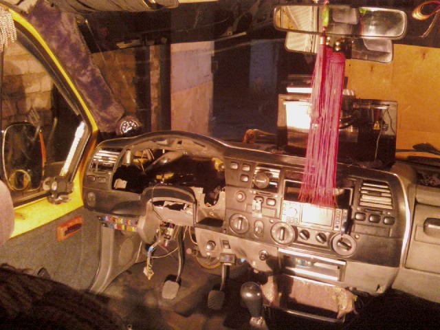

next 173 Опубликовано 23 ноября, 2012 всем привет!переделал свои печки,снял панель,убрал все заслонки(теперь нет ни одной тяги)оставил только лобовое стекло(и обдув боковых стекол)и мне в ноги,а остальные отводы заклеил пенофолом(как фольга с клеющим слоем)поток воздуха в ноги когда припечет просто затыкаю тряпкой))оставил только тросик подачи воздуха с улицы,он висит справа под панелью,перенес заднюю печку с перегородки под среднее сиденье у меня за спиной,и проложил шланги по салону,как на квадратнофарных газелях.заметил что печки были подключены неправильно(хотя было тепло)подключил как надо,теперь из печек дует кипяток!!!даже руку жжет!в -20 езжу в футболке!!!в машине жара!я рад)) фотки с телефона,так что извините))где уже обклеена,нечаянно удалил((( Поделиться сообщением Ссылка на сообщение Поделиться на другие сайты
Spas750 327 Опубликовано 23 ноября, 2012 всем привет!переделал свои печки,снял панель,убрал все заслонки(теперь нет ни одной тяги)оставил только лобовое стекло(и обдув боковых стекол)и мне в ноги,а остальные отводы заклеил пенофолом(как фольга с клеющим слоем)поток воздуха в ноги когда припечет просто затыкаю тряпкой))оставил только тросик подачи воздуха с улицы,он висит справа под панелью,перенес заднюю печку с перегородки под среднее сиденье у меня за спиной,и проложил шланги по салону,как на квадратнофарных газелях.заметил что печки были подключены неправильно(хотя было тепло)подключил как надо,теперь из печек дует кипяток!!!даже руку жжет!в -20 езжу в футболке!!!в машине жара!я рад)) Я считаю так люди делают только с кривыми руками, которым думать лень и что то делать, "в дороге привяжем на веревочку, а дома капитально на проволочку". Я у себя все разобрал, промыл, заслонки все проклеил и отрегулировал, смазал тросы, тяги, теперь работает лутше чем с завода и в рубашке ездию, надо ноги, надо стекла, а надо отовсюду тепло и дышать не чем. Поделиться сообщением Ссылка на сообщение Поделиться на другие сайты

next 173 Опубликовано 23 ноября, 2012 Я считаю так люди делают только с кривыми руками, которым думать лень и что то делать, "в дороге привяжем на веревочку, а дома капитально на проволочку". Я у себя все разобрал, промыл, заслонки все проклеил и отрегулировал, смазал тросы, тяги, теперь работает лутше чем с завода и в рубашке ездию, надо ноги, надо стекла, а надо отовсюду тепло и дышать не чем. я тоже сначала так хотел,только там от заслонок толку мало было,повело все от времени или от жары хз,сделал так.и вы уважаемый мои руки не видели чтобы что то там говорить про них... Поделиться сообщением Ссылка на сообщение Поделиться на другие сайты

Spas750 327 Опубликовано 23 ноября, 2012 я тоже сначала так хотел,только там от заслонок толку мало было,повело все от времени или от жары хз,сделал так.и вы уважаемый мои руки не видели чтобы что то там говорить про них...Не в обиду, но я бы все заслонки поправил и починил, а с тряпочками считаю колхоз полный. У меня 2 машины, на 2006 года за 500 тыс все в идеале работает, кран только нынче снял родной. Вторая 2008 года, пробег 80 тыс, там все уплотнители поотваливались, тросики складывались, вот там все и заного собирал, теперь на долго хватит. Поделиться сообщением Ссылка на сообщение Поделиться на другие сайты
next 173 Опубликовано 23 ноября, 2012 ну да,про тряпочку согласен))ну там реально другого выхода не было.говорю заслонки все винтом пошли,самое главное тепло,и тряпочку с низу не видно)) да и обдувом в лицо в принципе не люблю пользоваться,мне он изначально был не нужен Поделиться сообщением Ссылка на сообщение Поделиться на другие сайты
