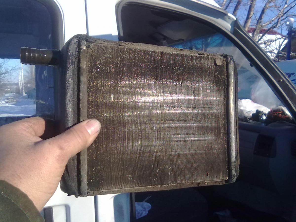

lukich2 20 Опубликовано 4 декабря, 2013 (изменено) мотор перевернул, изменений ноль,также и менял полярность,эфект нулевой.и доп помпа стоит,вторая печка греет нормально, есть подозрение,что радиатор забит мусором,внешние соты, так как на закрытой заслонке холодный воздух ну очень сильным напором дует,при открытии заслонки через воздуховоды еле дует горячий..,значит последует демонтаж печки и чистка радиатора. Изменено 4 декабря, 2013 пользователем lukich2 Поделиться сообщением Ссылка на сообщение Поделиться на другие сайты

lukich2 20 Опубликовано 4 декабря, 2013 (изменено) два часа с перекуром,прогревом и проверкой печки,теперь и я знаю что такое Ташкент. Вытащил радиатор,почистил и все заработало,всё задуло.Состояние сразу после демонтажа,чистил одежной щеткой. верхняя сторона радиатора нижняя часть радиатора (как же ему бедному мотору продуть такую гадость??? с дна корпуса печки выбрано около стакана грязи,листьев. Изменено 4 декабря, 2013 пользователем lukich2 Поделиться сообщением Ссылка на сообщение Поделиться на другие сайты
Alex030569 7 047 Опубликовано 4 декабря, 2013 два часа с перекуром,прогревом и проверкой печки,теперь и я знаю что такое Ташкент. Вытащил радиатор,почистил и все заработало,всё задуло.Состояние сразу после демонтажа,чистил одежной щеткой. 04122013887.jpg верхняя сторона радиатора04122013888.jpg нижняя часть радиатора с дна корпуса печки выбрано около стакана грязи,листьев.Неужели такое возможно?Как так забить радиатор? Поделиться сообщением Ссылка на сообщение Поделиться на другие сайты
lukich2 20 Опубликовано 4 декабря, 2013 (изменено) сам в шоке !!!!!!!! машина 2006 года,из них 4 года по Москве,и зимой и летом,летом то ладно,а зимой реагент и прочая ... но отчистилось на ура )))) Изменено 4 декабря, 2013 пользователем lukich2 Поделиться сообщением Ссылка на сообщение Поделиться на другие сайты
